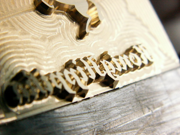

Jestem na tym forum już od dawna ale dopiero teraz skończyłem swoją prawdziwą maszynkę i zaczynam na nowo zabawę w cnc (powiem tylko tyle- że jest to o wiele ciekawsza zabawa niż z kobietą)mam pytanie do fachmanów.Problem polega na wygrawerowaniu małych liter.Stosowałem frezy ze stopką 0,2 mm.Ale frez daje koło 0.4mm.Jak się dobrać do lier które mają wys.np. 4mm.Są jakieś specjalne frezy ?

Dla przykładu:chciałbym wydrapać literę A w mosiądzu wys.2mm.Tło wybrane.Wiadomo że ostre boki nie wyjdą.Z tymi bokami to sobie dam radę.(są jeszcze rylce grawerskie)Ale gdzie znaleźć taki frez który by wykonał całą pozostałą pracę?

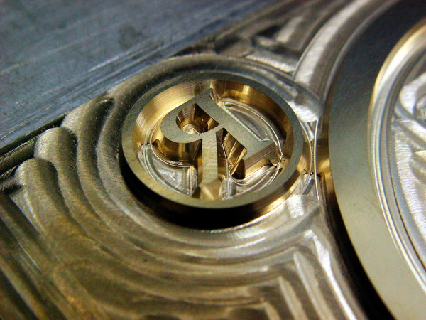

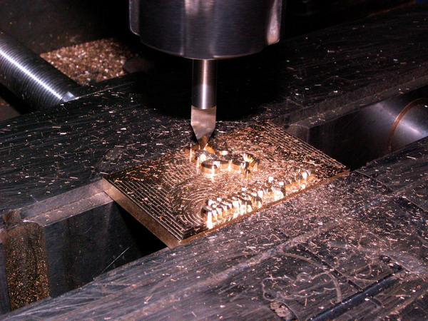

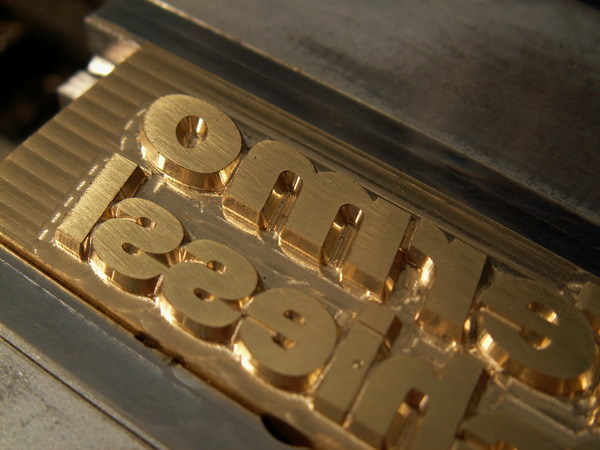

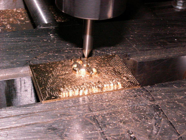

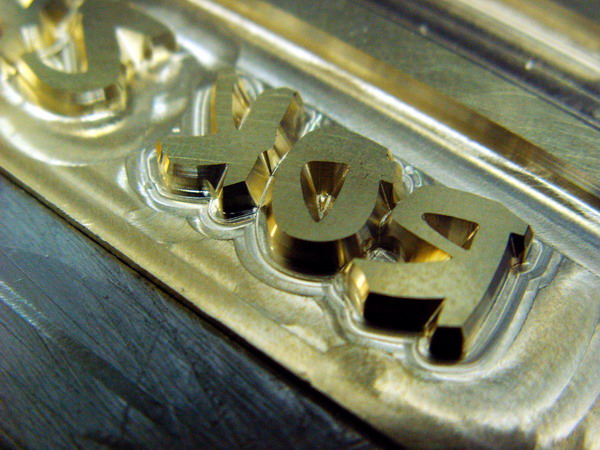

Post napisał: Piotrjub » 15 mar 2007, 00:46
Dalej niestety nie do końca rozumiem.
Wszystkie zdjęcia jakie zamieszczam zrobione zostały na mojej maszynie normalnymi frezami grawerskimi ( czasami wybierało się tło frezem palcowym 2-3 piórowym).
Czy o coś podobnego chodzi.
Wybranie 2mm w mosiądzu na raz to najmniejszy problem można i parę razy więcej zbierać na raz ale może dalej czegoś nie rozumiem.
Jakieś przykłady zdjecia kolega zamieści ???
W tym temacie zamieszczalem film jak frezuje motyw z pierwszych zdjęć.
https://www.cnc.info.pl/topics60/ploter ... -vt737.htm

Post napisał: bogdan » 15 mar 2007, 08:07
Wodzu ! Jesteś Wielki !
Dokładnie chodziło mi o coś takiego.Rozumiem że frez grawerski 10 stopni ?
