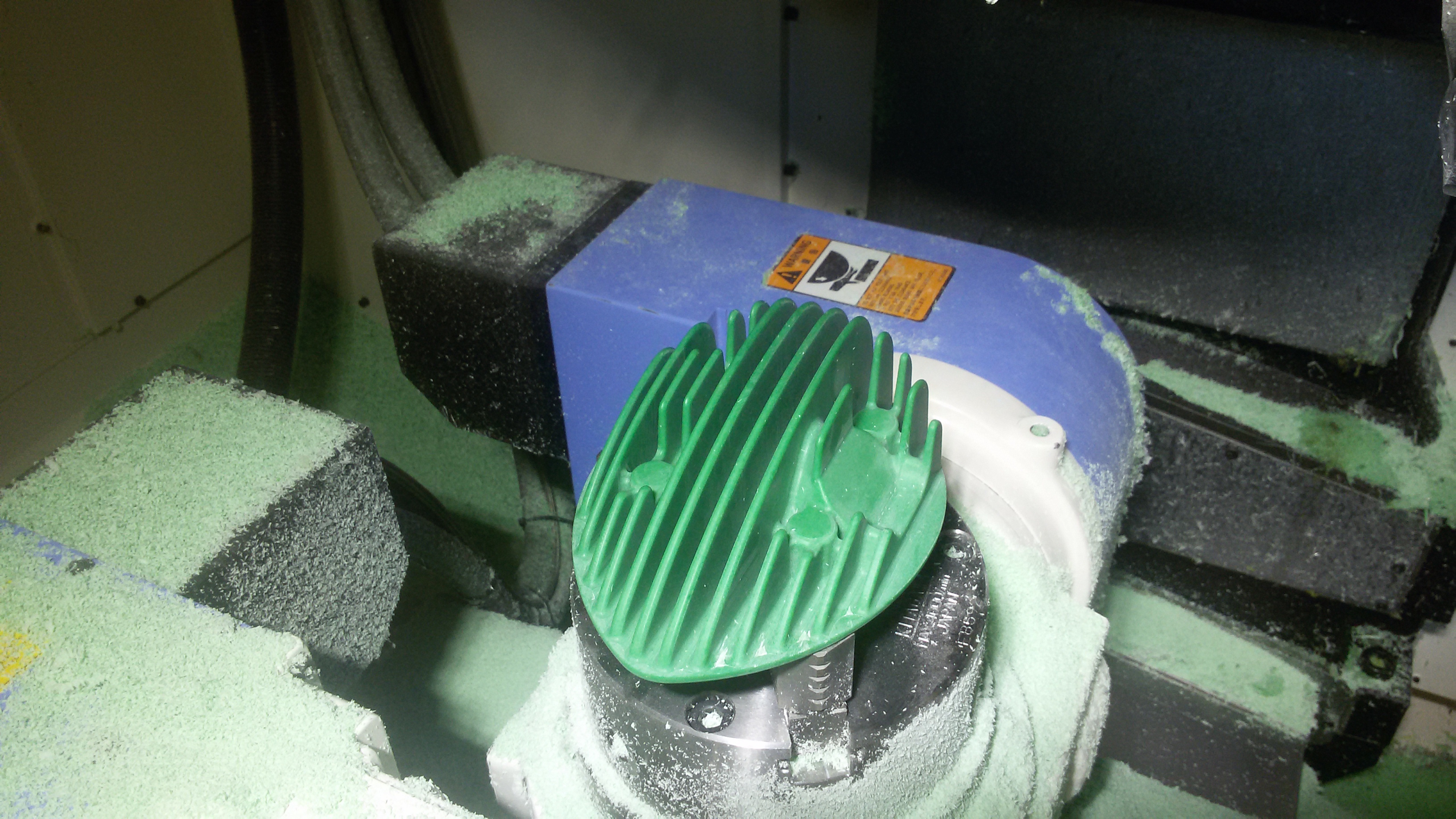

Ludzie jak was czytam to zastanawiam się czy wam nie chce się uczyć czy robicie tylko sieczke typu 2 otwory , kanałek i wybranie a tu zgrywacie fachowców.
Tłumaczenie że napisze szybciej niż odpalą komputer to tak jakby pojade koniem nad morze z kłodzka , bo trzeba go tylko nakarmić i wyprowadzić ze stajni a samochód to trzeba do mechanika ,płyny , oleje ,sprawdzenie klimy , wysprzątać kabine paliwo drogie dpf zapchany itd. a poza tym ile to kosztuje. Dobry programista zna i kody i cam .Programowanie z palca było dobre w latach 80 90 ale teraz chociaż nie wiem jak nie zaklinać rzeczywistości, to cam w firmie która myśli o przyszłości to podstawa. Wystarczy spojrzeć na deski rozdzielcze samochodów z lat 80-90 proste kształty przewaga lini prostych.A dzisiaj wszystko owalne,okrągłe obłe . Napisanie programu na foremke choćby na kratke nawiewu to kosmos. Tak wiem kiedyś też ktoś to robił o było ok ,ale ludzie kiedyś też jeździli na koniach, ale ile to trwało i ilu ludzi przy tym pracowało oraz jakie były straty .Cam naprawde nie jest taki straszny jak niektórzy go postrzegają .Wiem na początku są problemy bo brak doświadczenia itd .Ale wszystko jest dla ludzi , trochę cierpliwości i będzie ok. I konia z rzędem dla tego kto napisze z palucha program na to:
I odrazu dodaje że wszystkie ścianki żeberek są pod różnymi kątami

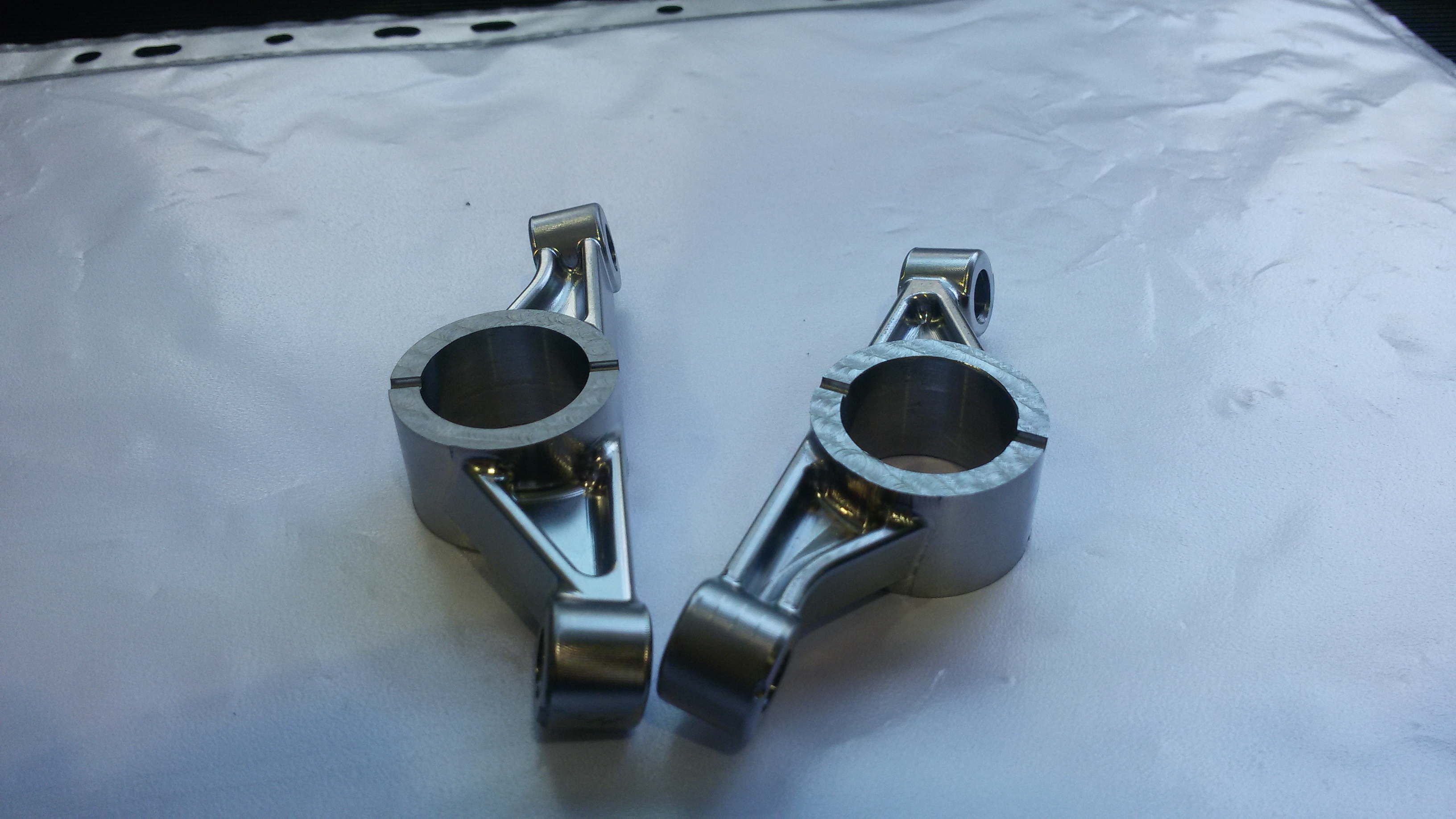

lub to:
