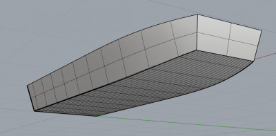

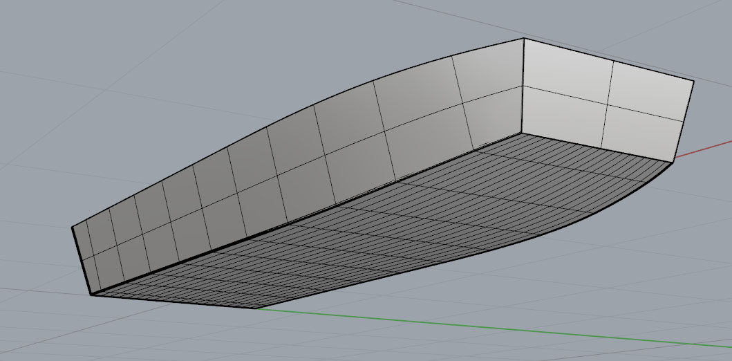

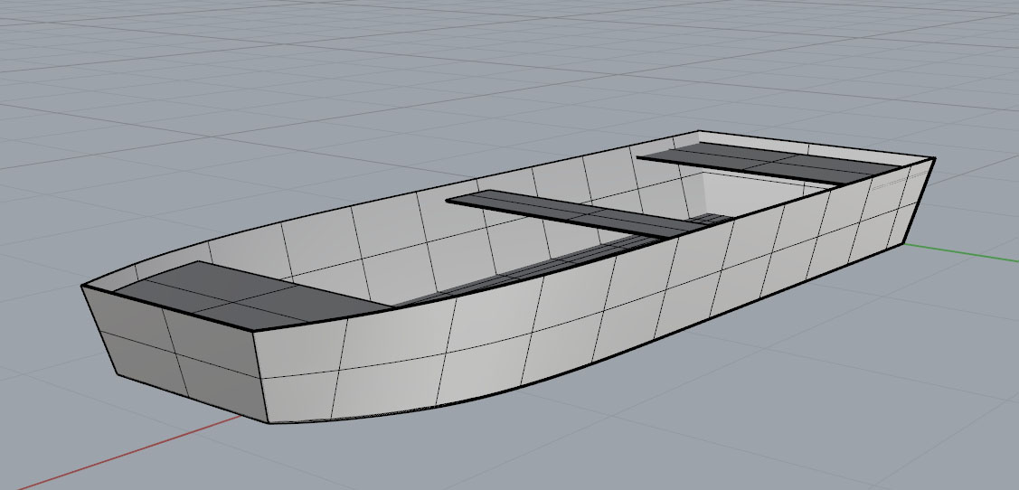

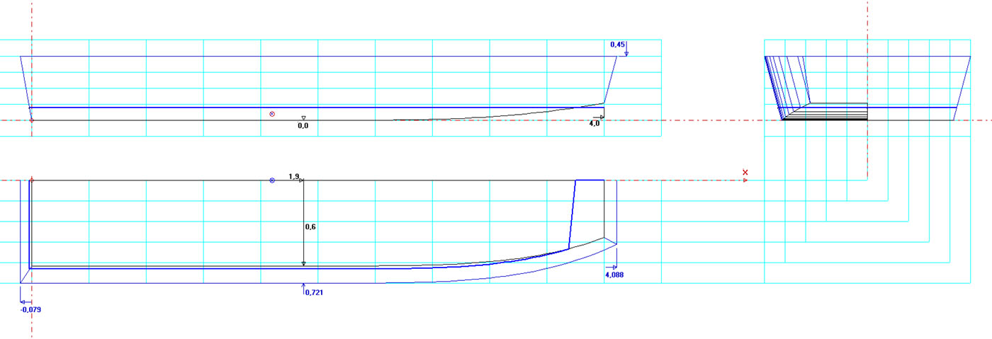

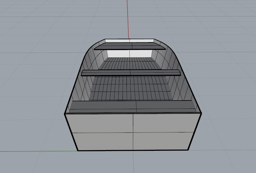

Też coś planuje budować może w zimie - jako platformę do testowania elektroniki, która ma być
zastosowana finalnie na pełnowymiarowej łódce wędkarskiej, którą chce budować w przyszłym roku.
Skalę zrobię <> 1:4 lub 1:5. Napęd - dwa silniki beż steru, żeby uniknąć mechaniki...
Chcę zrobić wirtualną kotwicę czyli utrzymywanie pozycji wg. GPS, zapamiętywanie
punktów, nawigację między nimi etc... Model redukcyjny zapewne ze styropianu lub
pianki pokrytej cienko tkaniną i żywicą...
Zastanawiam się jeszcze czy iść w silniki pchające czy ciągnące :) te drugi ułatwiłyby
manewrowanie w prądzie rzeki no i wędkowanie z rufy...
