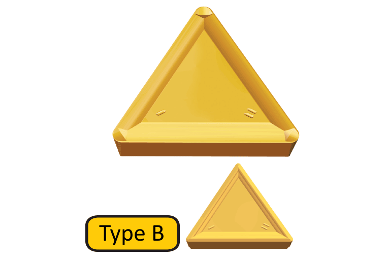

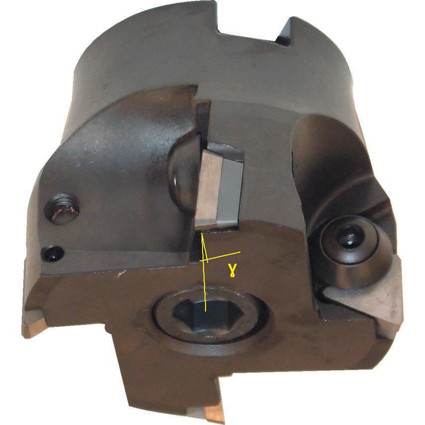

Mam głowicę 63mm na płytki TPKN 1603 (bez otworu, dociskane w gnieździe łbem śruby) i szukam płytek nie płaskich, a z wyraźnie "lepszym" kątem natarcia; może istnieją odpowiedniki z dookólnym rowkiem przy krawędzi czy innymi cudami?
Oczywiście chodzi mi o zminimalizowanie oporów skrawania głowicy, podobnej do tej poniżej (kształt płytek używanych przeze mnie do tej pory, jeszcze niżej).

Możesz poszukać głowicy która ma tak ustawione w stosunku do promienia średnicy gniazda, że płaska płytka TPKN ma dodatni kąt natarcia ɣ (kąt przyłożenia płytki to 11°, więc praktycznie kąt natarcia ɣ może być np 3-5°)
https://narzedziowy24.eu/Glowica-frezar ... gLp-_D_BwE
Są też płytki z niewielkim rowkiem wiórowym (pozostała powierzchnia jest płaska więc nie przeszkadza mocowaniu), np niepowlekane TPKN 1603 PDR NK225
https://www.shop-apt.co.uk/carbide-inse ... l-apt.html
powlekane TPKN 1603 PDR NK135
TPKN 1603PDSR-SU PC5300
lub z szerszym rowkiem Insert Metal Duro Korloy TPKR 1603PPR NCM325 P
czy Korloy TPKN 1603PDSR-SU PC3600 do stali

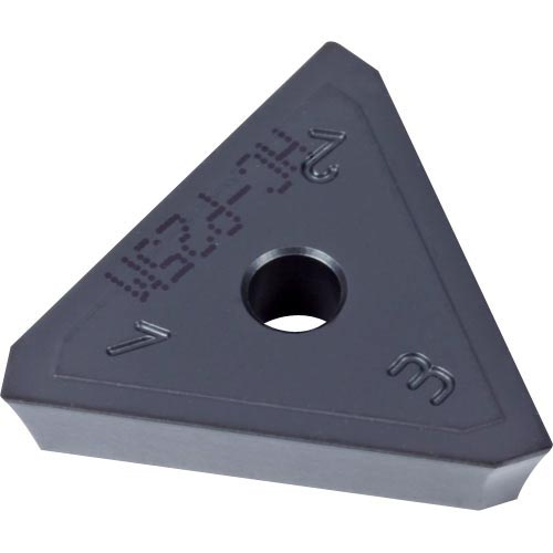

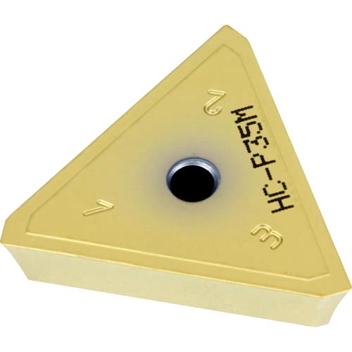

O, dzięki Waszym podpowiedziom znalazłem coś takiego, podoba mi się: KYOCERA TPMR1603PDER-H (cena ~12$ już mniej :D )
Inaczej: TKB07065
Dodane 11 minuty 9 sekundy:
I jeszcze inne ładne (TaeguTec Platter TPMR 160304, TT8125), nieco inna krawędź ale też korzystniejsza "mniejszym oporem"
Tylko czy "OLD" coś złego znaczy? Stare, nie produkowane?
Może i tak, bo znalazłem podobno ostatnie opakowanie za 220zł/10szt, cena jeszcze nie tragiczna.

Te OLD to tokarskie. pierwsze chyba zresztą też, tylko mają ścięcie promienia...

Najlepsze rozwiązanie to zakup takiej głowicy jak pokazał Roman, czyli z pochylonymi płytkami, raz kupić i można stosować płytki każdego producenta.
