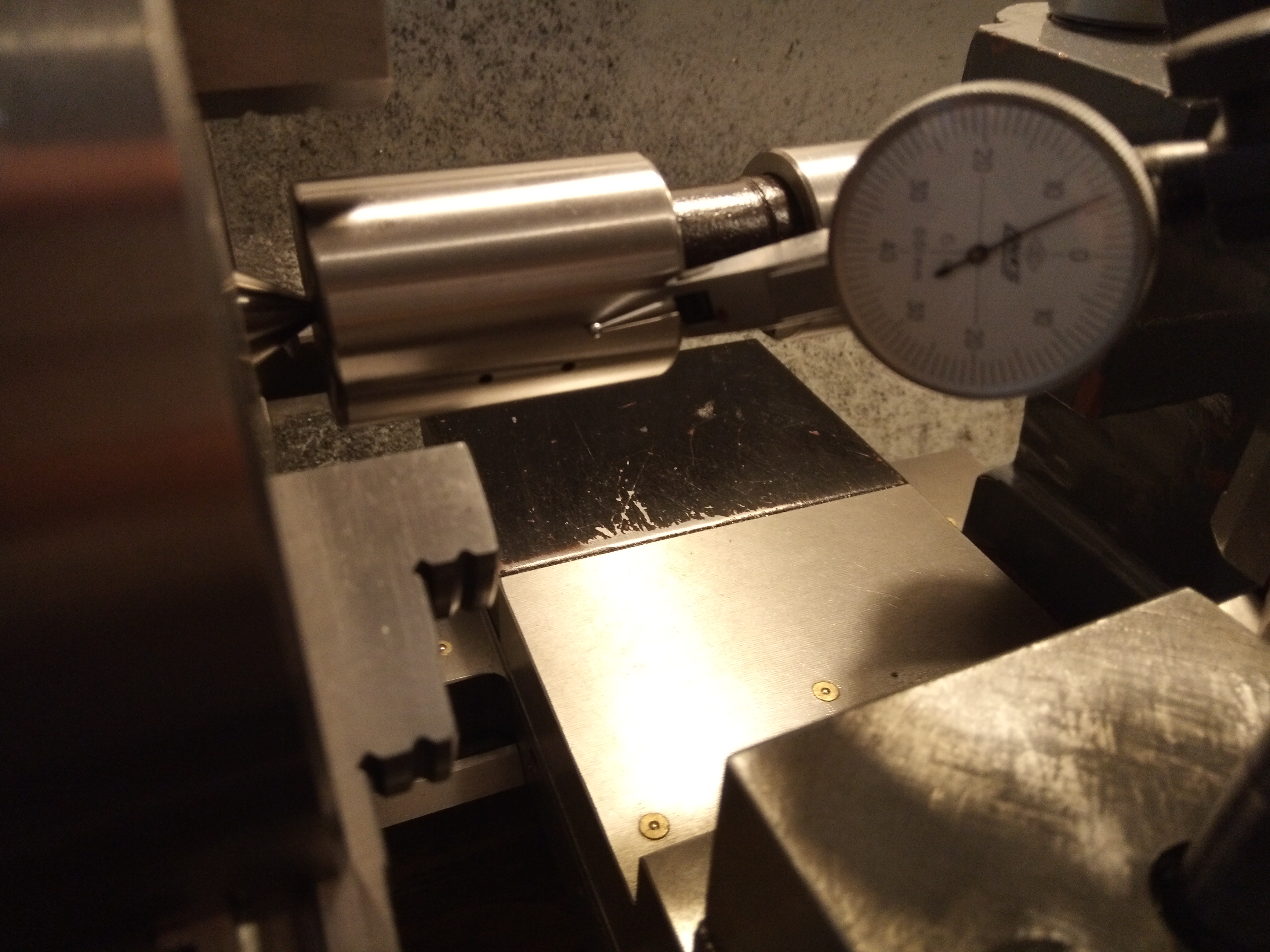

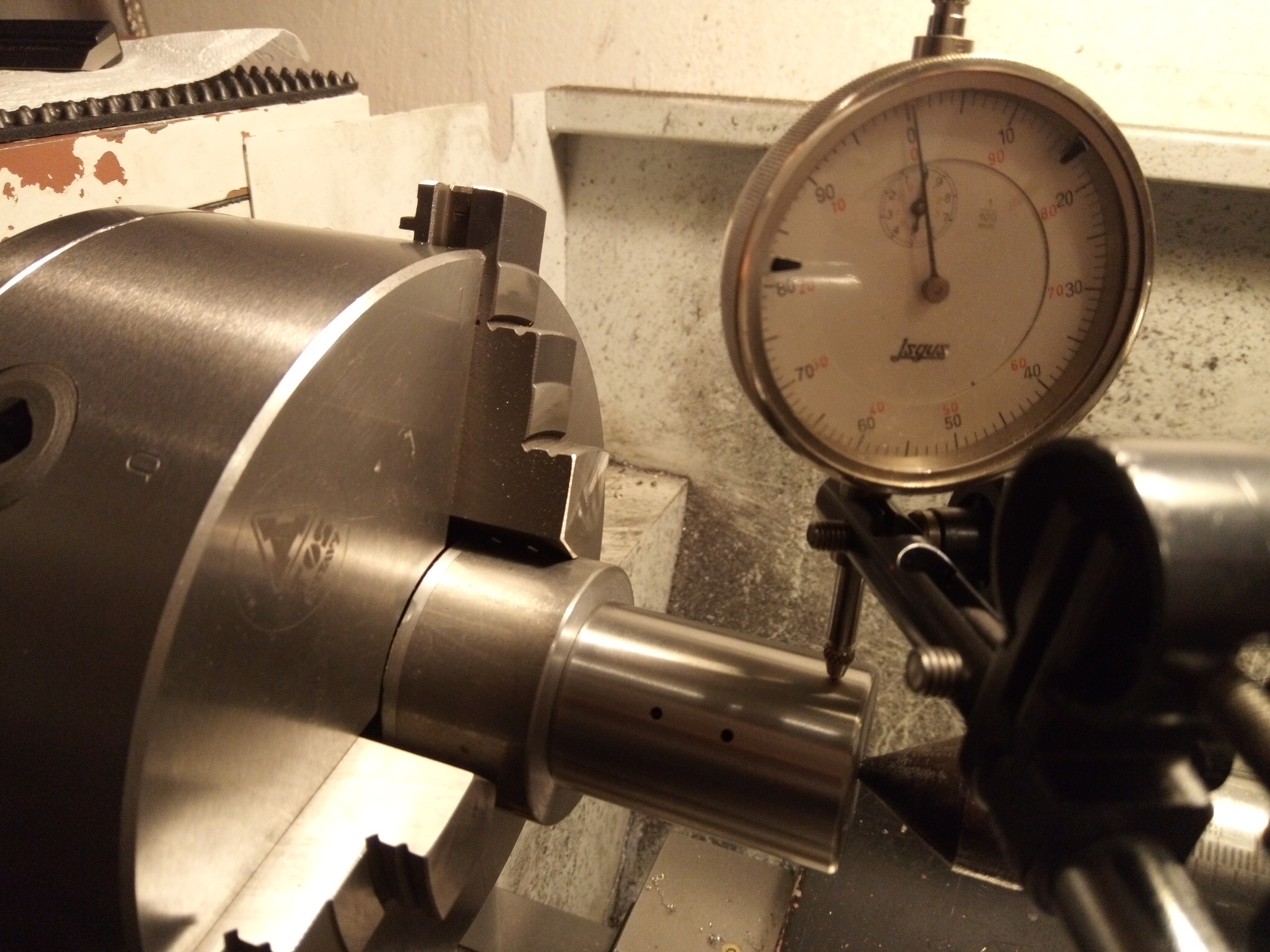

Dzień dobry mam takie pytanie niedawno otrzymałem dorobione czopy, sprawdzając czop w kłach na długości ok 40mm
przesuwając sanie wzdłuż czopa czujnik pokazuje różnicę ok 0,06 przekręcając czop w kłach nie ma żadnego bicia, czop ma ten sam wymiar na mierzonej części walcowej ( na końcu czopa ok 10mm jest wykonany stożek dlatego tam już nie dojeżdżam czujnikiem ) ktoś wie jak to zostało szlifowane i dlaczego czujnik pokazuje tą różnice ? pytam bo muszę poprawić stożek i nie wiem czy szlifując w kłach czegoś nie zniszczę

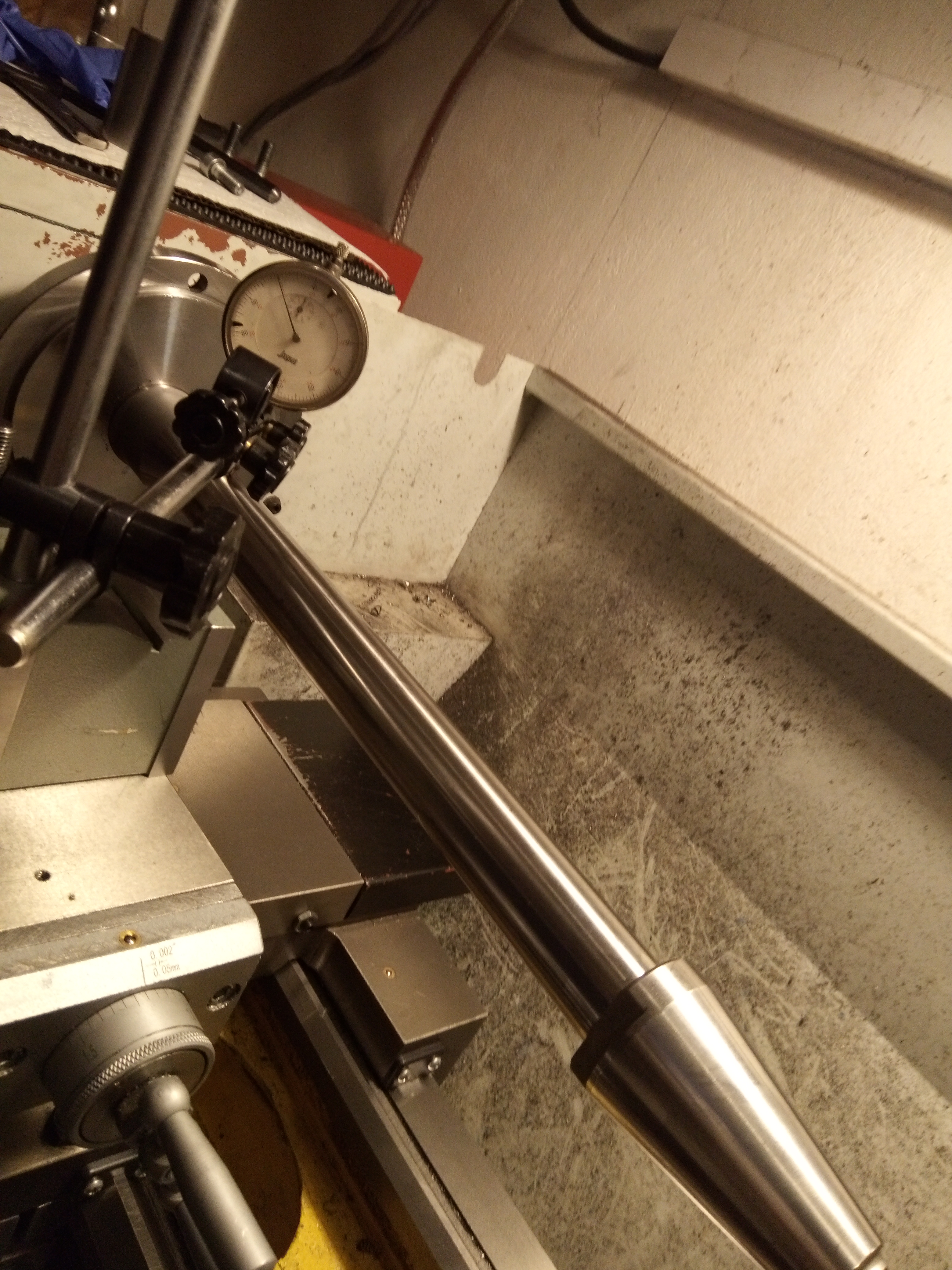

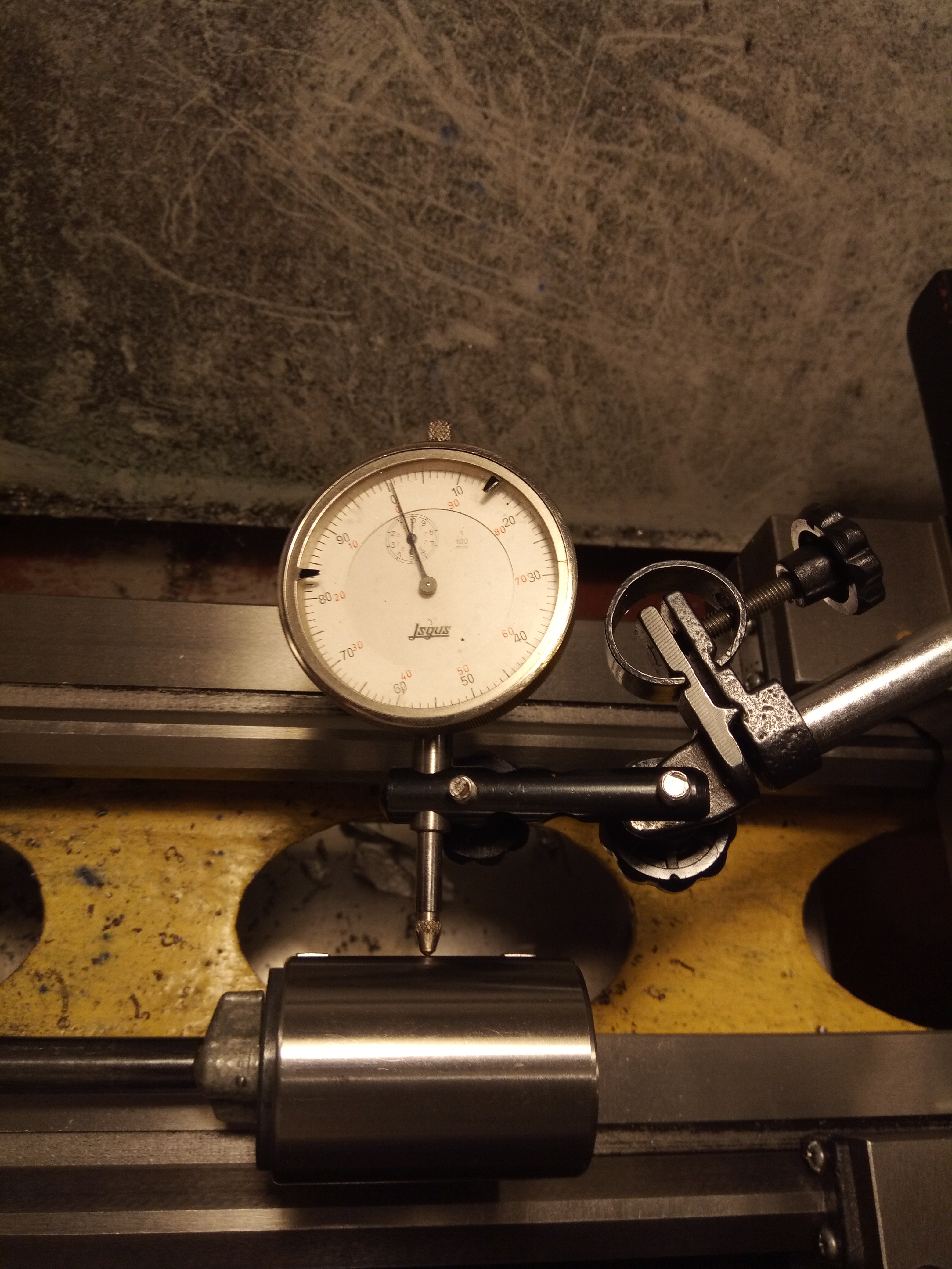

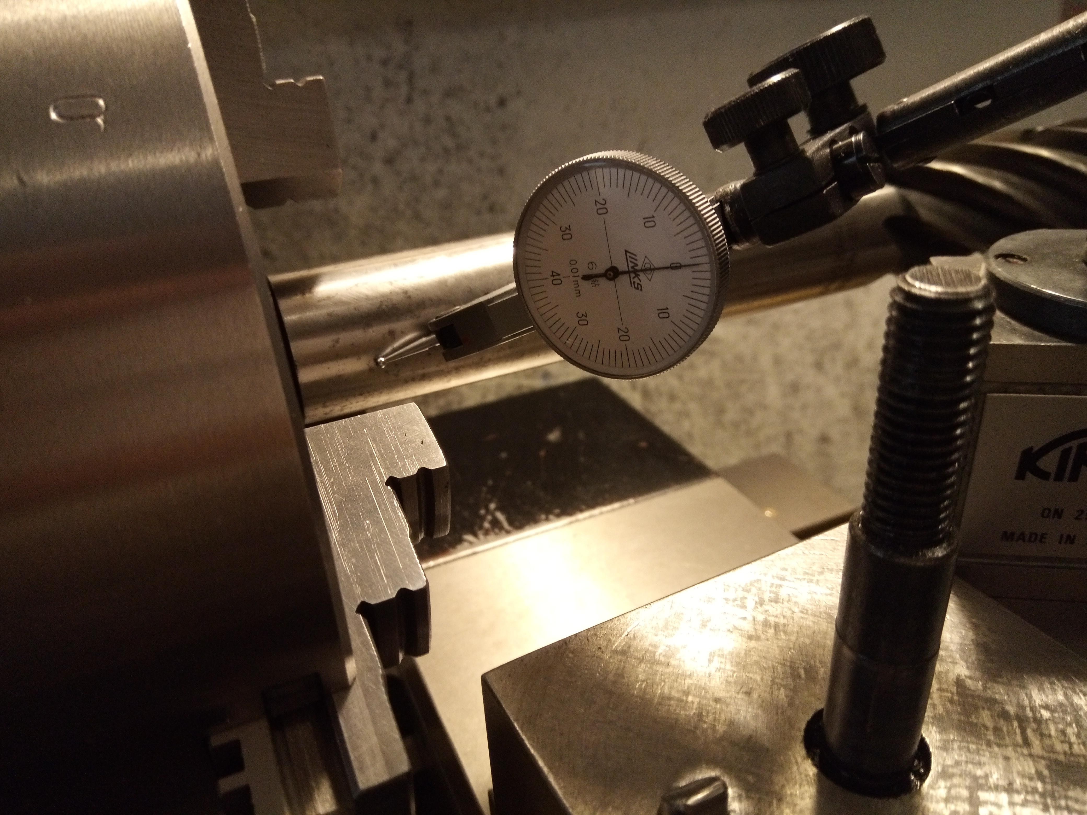

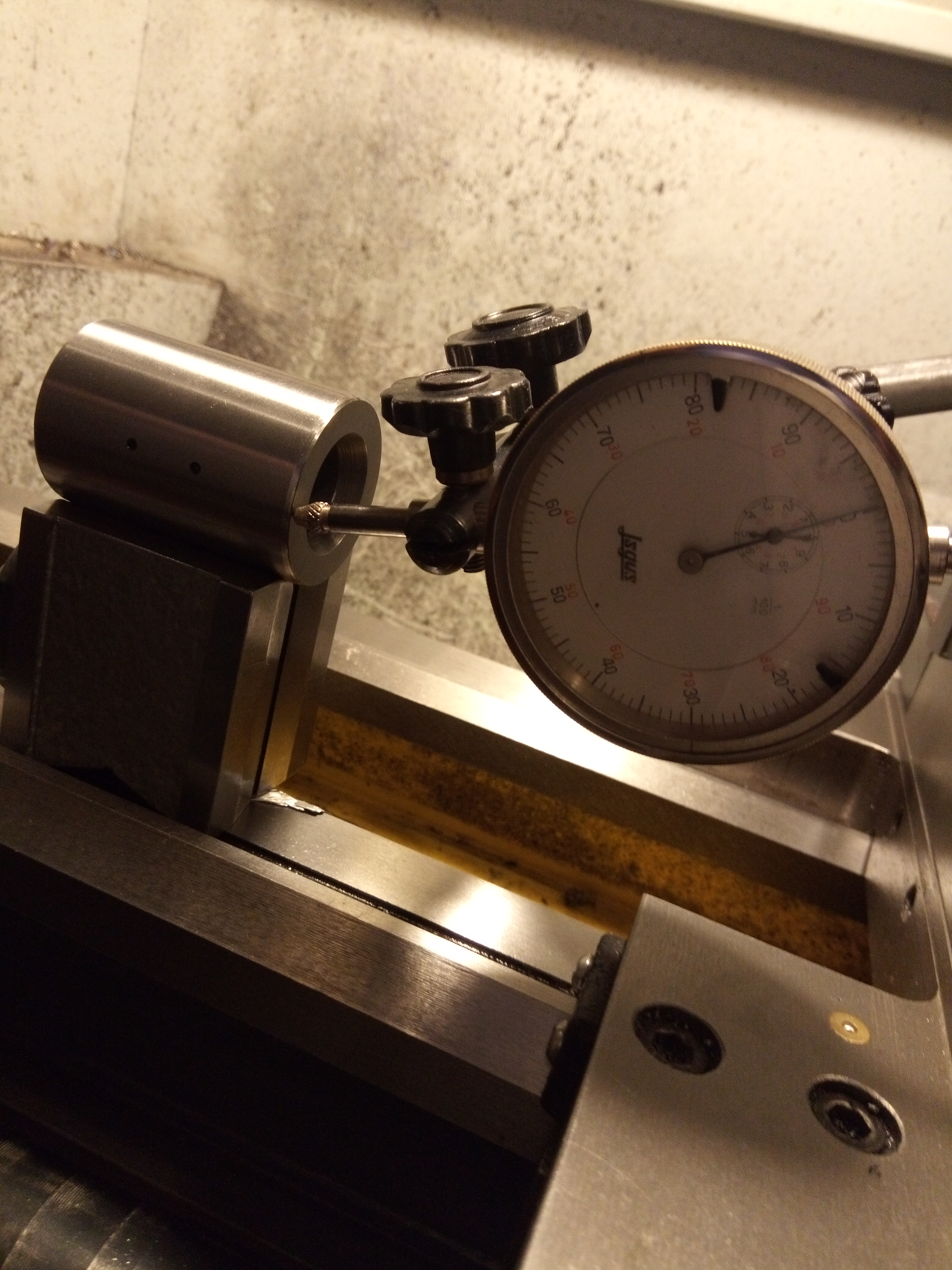

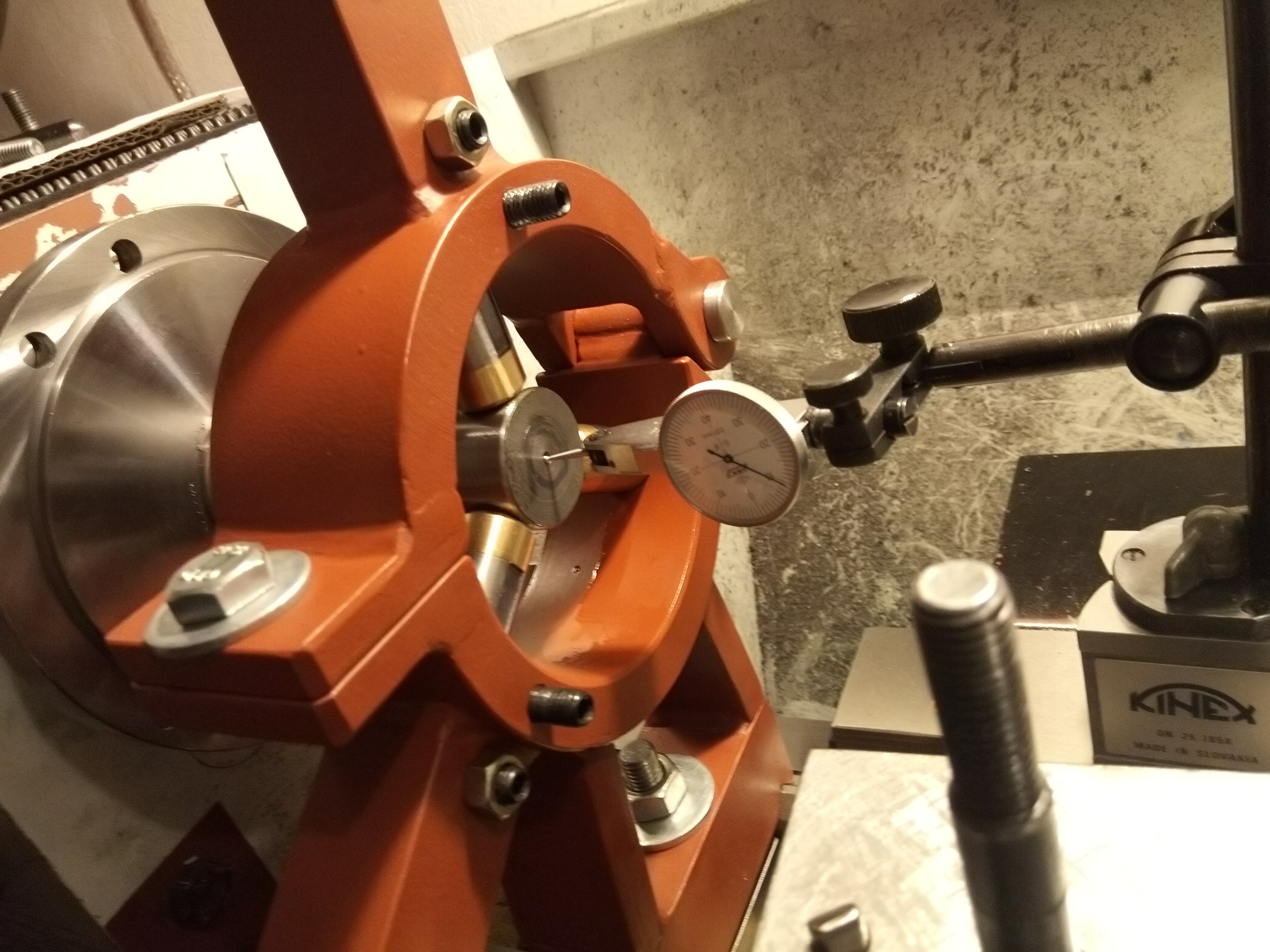

Dobry wieczór rozwiązałem zagadkę tokarka jest sprawna nie wina jest maszynki choć to chińczyk cormak 330 skrobany i ustawiany po fabryce o czym pisałem w temacie o cormaku , co do czopów myślę że osoba od szlifowania nie zrobiła tego w kłach stożek o którym wspomniałem na początku pewnie w kłach a część walcową wyjaśnię na fotkach dziękuje wszystkim kolegom za zaangażowanie porady i wsparcie
Dodane 1 minuta 45 sekundy:
Zdjęcia nie weszły w tej kolejności co chciałem proszę oglądać od ostatniego :lol:

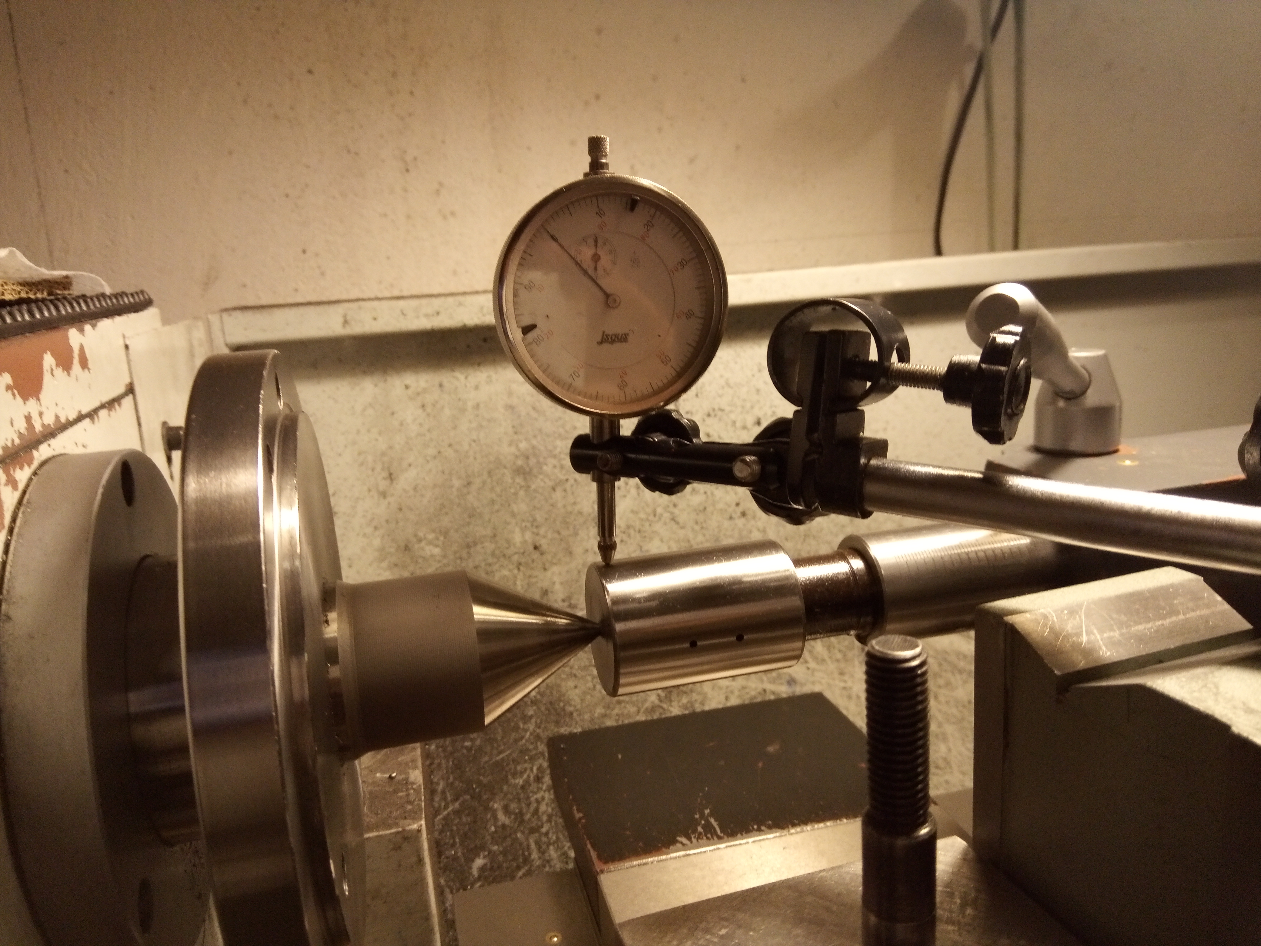

rozwiązanie splanowany wałek dociśnięty kłem czop przy obracaniu bez bicia 0,00 wzdłuż początek czopa i 0,00 koniec czopa
sprawdzenie czoła czopa różnica ok 0,03 i już było wiadomo, w kłach pisałem wcześniej czoło bez bicia !
pryzma od podstawy czujnika i sprawdzenie czopa
drugi nakiełek

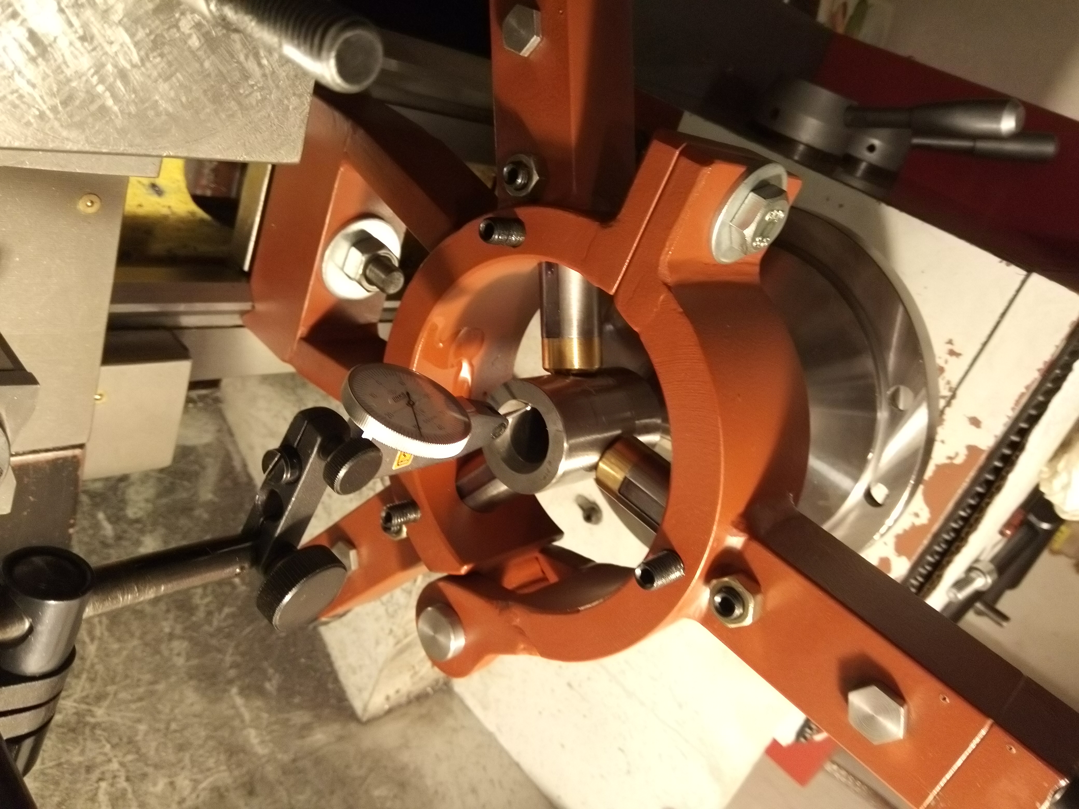

w podtrzymce i tutaj pochwalę się własnoręcznie wykonaną podtrzymką sprawdziłem czy jest bicie na nakiełkach

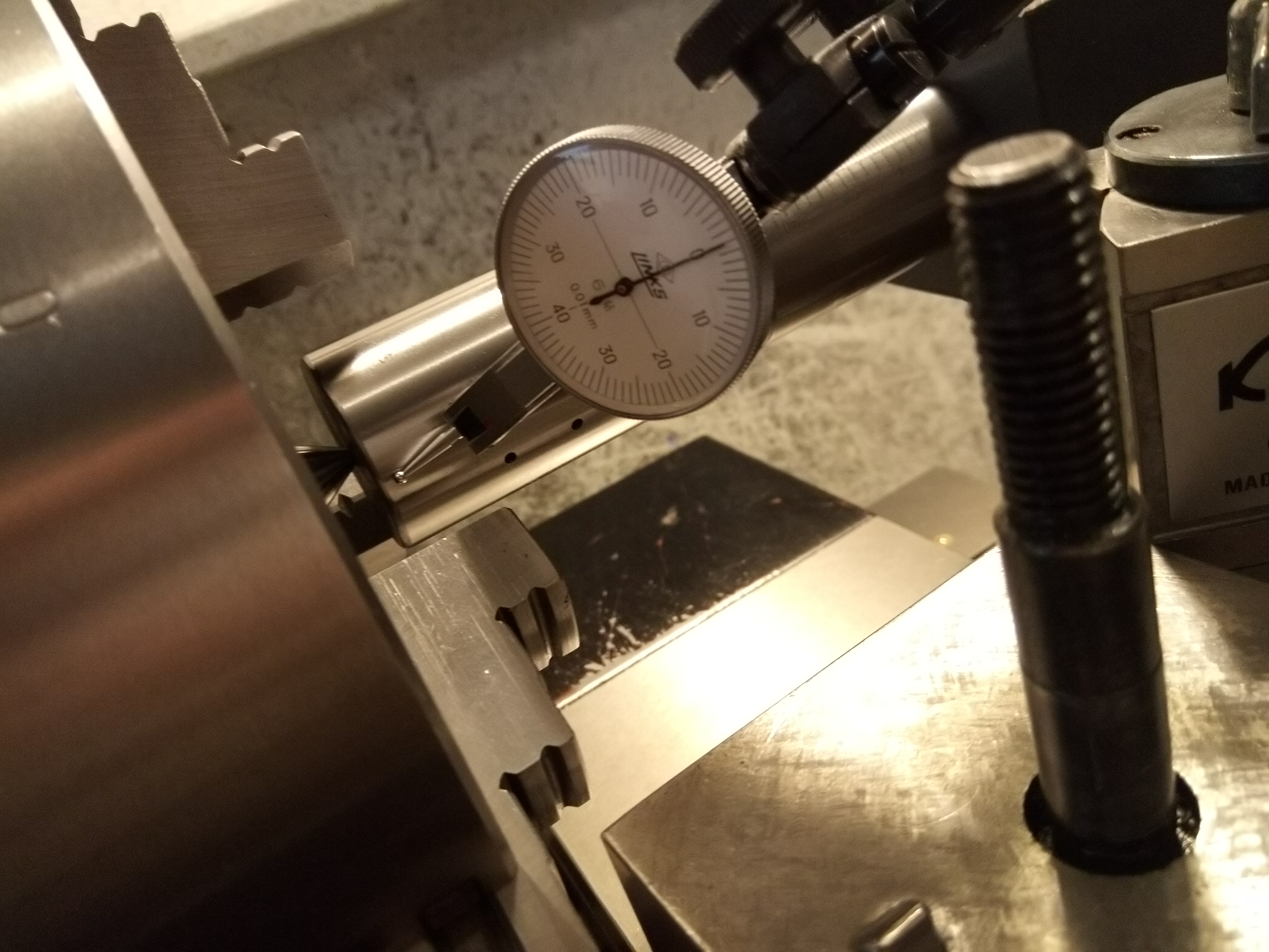

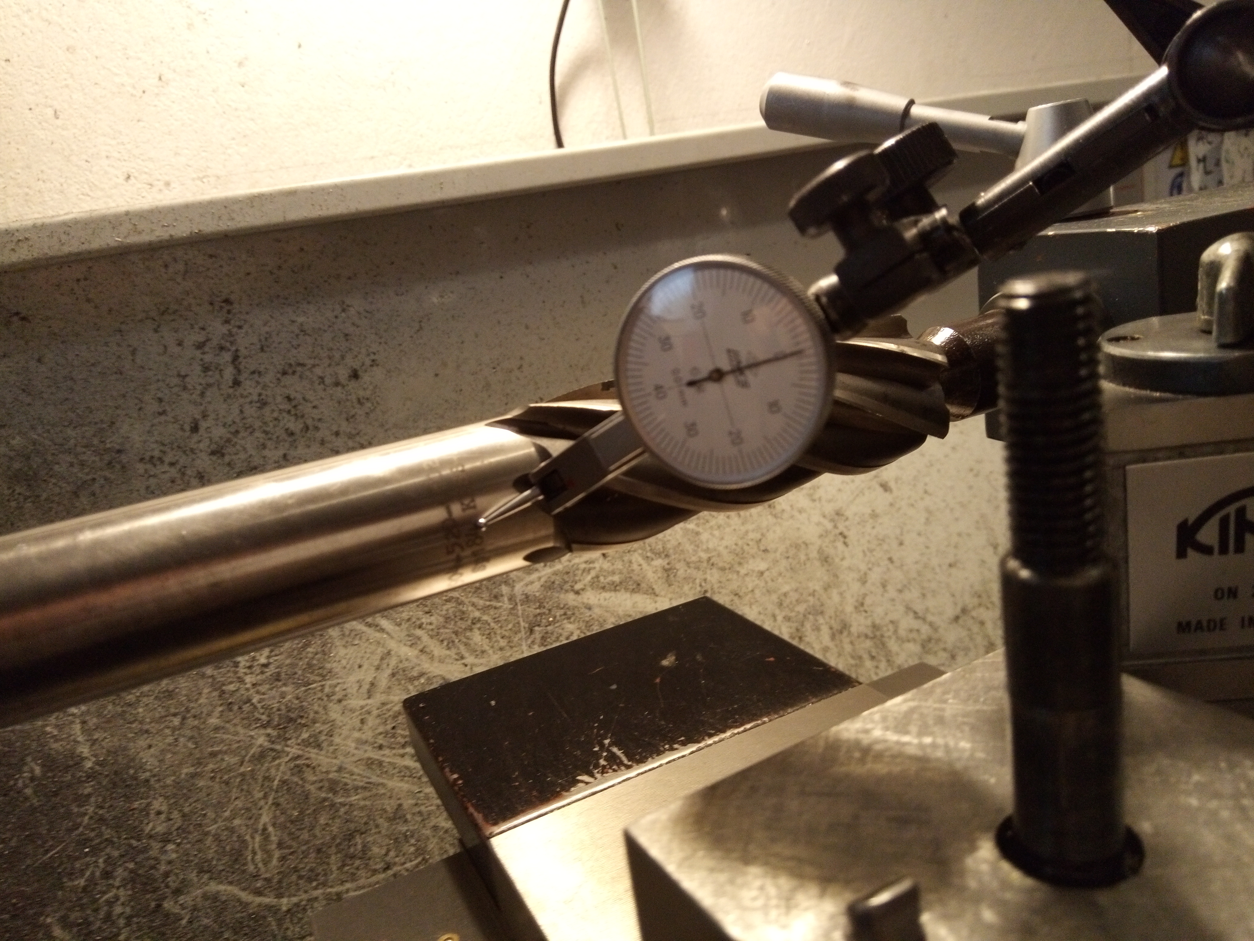

na długim trzpieniu też
Jeszcze raz wszystko sprawdziłem
