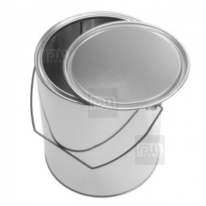

rc36
Posty: 2377
#68
Post napisał: rc36 » 04 paź 2016, 12:23
Mam pytanie do praktyków, czy taka puszka nada się do oksydowania na gorąco, jest ona pokryta czymś błyszczącym i nie wiem czy to coś nie wejdzie w reakcje z chemikaliami do oksydowania psując oksydę.
rynio_di
Posty: 1505
Lokalizacja: lublin
#69
Post napisał: rynio_di » 04 paź 2016, 12:31
Myślę że się nie nadaje , Możliwe że wewnątrz jest cynowana cienko a po wierzch malowanie .
piromarek
Posty: 1316
Lokalizacja: Chodzież
#70
Post napisał: piromarek » 04 paź 2016, 19:17
ta puszka będzie droższa niż garnek na złomie :-)
