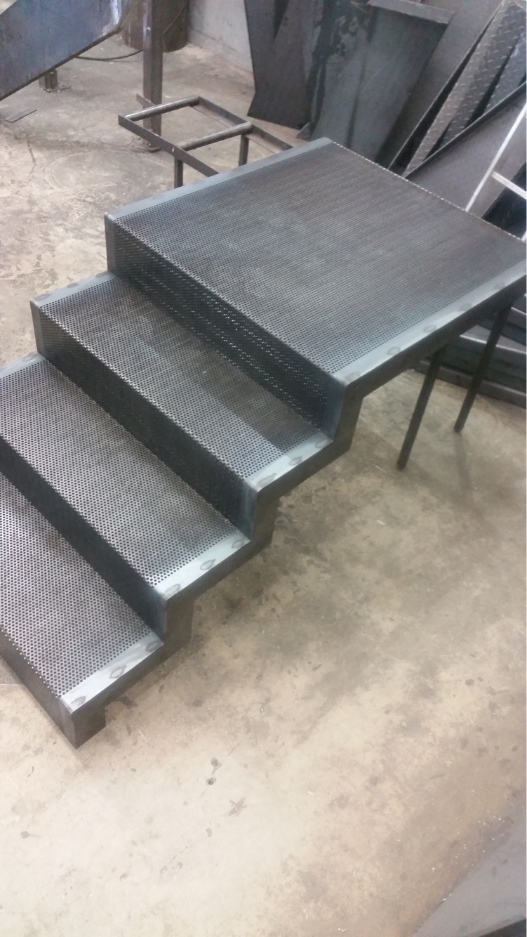

Mam pytanie do specjalistów jako ze jestem totalnym laikiem jeżeli chodzi o metale i ich obróbkę. Wymyśliłem sobie natomiast schody dywanowe z blachy perforowanej 5mm. Całość miała pozostać w kolorze stali czarnej i polakierowana bezbarwnym. Niestety podczas produkcji (a nie łatwo było o wykonawcę który się podejmie) wystąpił problem z grzebieniami na których miał zostać ułożny "dywan" z perforowanej blachy. Blacha która została użyta do wycięcia grzebieni miała wżery i zniszczona powłokę naturalnej walcowane stali. Wykonawca zaproponował malowanie proszkowe ale gdy zobaczyłem próbki to nie urywa to względem naturalnej stali. Stad moje pytanie tzn. czy jest możliwość uzyskania efektu poczernienia lub innego procesu który zniwelowałoby wżery a zachował naturalność stali? Dodatkowo czy taki proces zniweluje przebarwienia od spawania?
Jeżeli natomiast już malować to jakim lakierem/sposobem żeby się nie wycieralo za łatwo i Wyglądało zacnie?
Dodam tylko ze schody będą w domu o bardzo industrialnym stylu (beton, drewno, prostota).

Wżery można zlikwidować tylko przez szlifowanie bo szpachlowanie chyba odpada jeśli to ma być w miarę naturalne. Myślę że farby do metaloplastyki i kowalstwa artystycznego będą dobre. Ja ostatnio do krat używałem farby EDDI SCHMIED, wygląda to jak czarne po kuciu.

A czy pod ta farbę należy piaskować metal?

Post napisał: InzSpawalnik » 03 lis 2016, 14:21
Szczerze mowiac to dosc watpliwy pomysl na schody z czarnej stali ...
Jak nie beda niczym pokryte to dosc szybko pokryja sie rdzawym nalotem
A ta rdza przeniesie sie na inne podlogi itp. Jesli beda pokryte jakas farba to ona predzej czy pozniej sie wytrze a najszybciej na krawedziach - efekt bedzie taki ze bedzie widac farbe ktora odeszla a w konsekwencji znowu rdzawy nalot.
W sumie to takie schodki powinny byc ze stali nierdzewnej.

Założenie jest takie będą polakierowane bezbarwnym lakierem. Widziałem takowe baranach i rozmawiałem z człowiekiem który robi takie schody i wszystko gra. Pytanie jak zlikwidować ślady po spawaniu tzn. odbarwienia.

Post napisał: InzSpawalnik » 04 lis 2016, 00:04
Na takie schodki az sie prosi zeby to byla nierdzewka. Tu jest na tym forum gosciu co chce 500kg oswaznikow na sztange do wyciskania z nierdzewki zrobic zeby mu od potu nie rdzewiala a Ty schody chcesz ze zwyklej czarnej takie ladne reprezentacyjne ?
