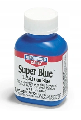

gozdd
Posty: 837
Lokalizacja: Częstochowa
Re: Czernienie metodą domową
Post napisał: gozdd » 11 sty 2021, 12:20
Takie coś. Do kupienia na Allegro. Jeszcze osobiście nie testowałem, ale widziałem, że dużo ludzi na YT używa i sobie chwalą.

Czerniłem na zimno i wychodziło to do kitu. Może miałem kiepski preparat chociaż tani nie był ale nawet nie umywało się to do elementów które dałem poczernić firmie która się tym zajmuje.

Post napisał: tuxcnc » 11 sty 2021, 18:07
maciek95k pisze: ↑
11 sty 2021, 17:17
Coś mi się kojarzy, choć pewny nie jestem, że te preparaty do czernienia broni aplikuje się w specjalny sposób.
To znaczy po czernieniu przeciera się miękką drucianą szczotką, czerni jeszcze raz i tak aż do uzyskania trwałej powłoki.
