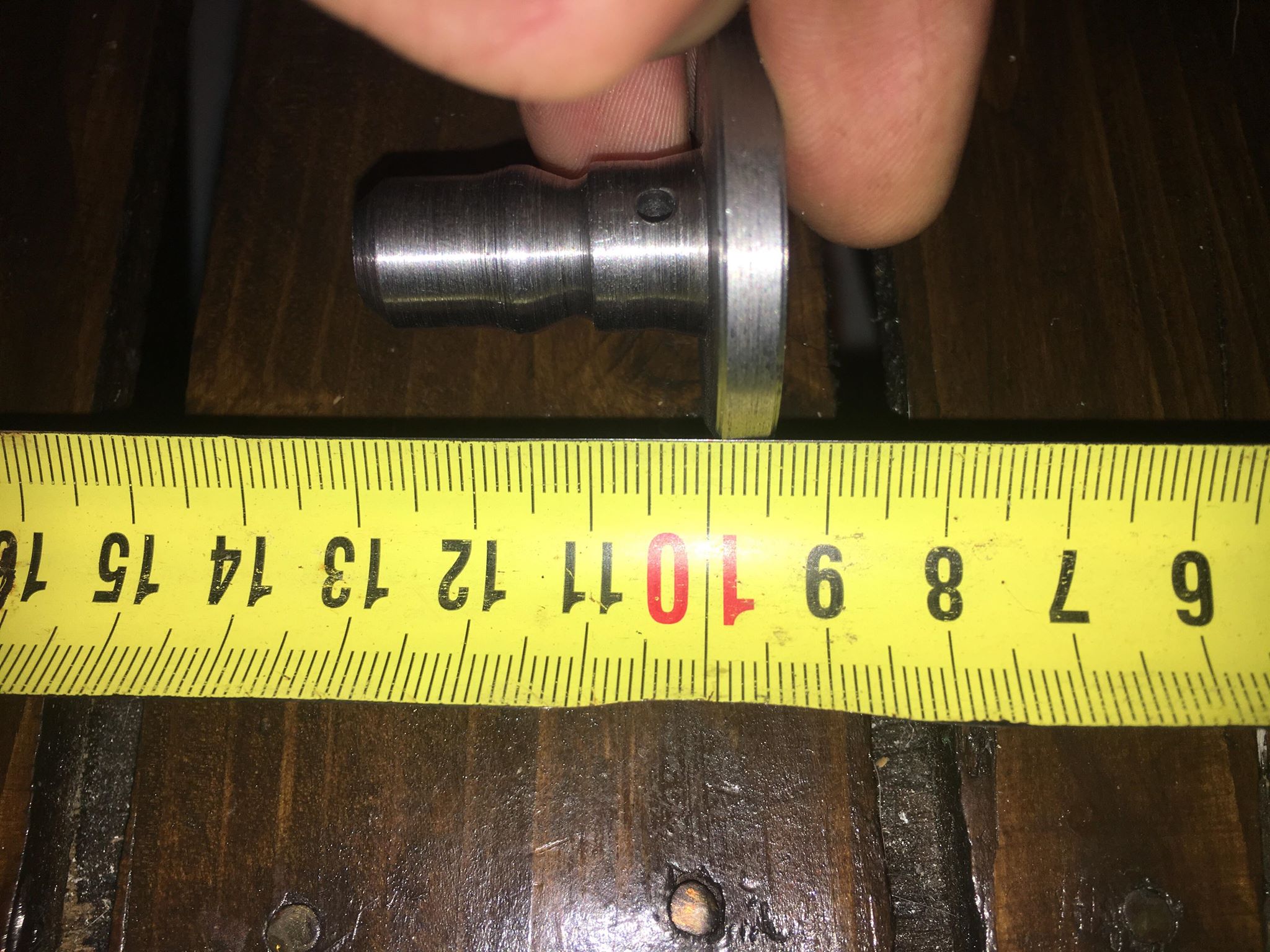

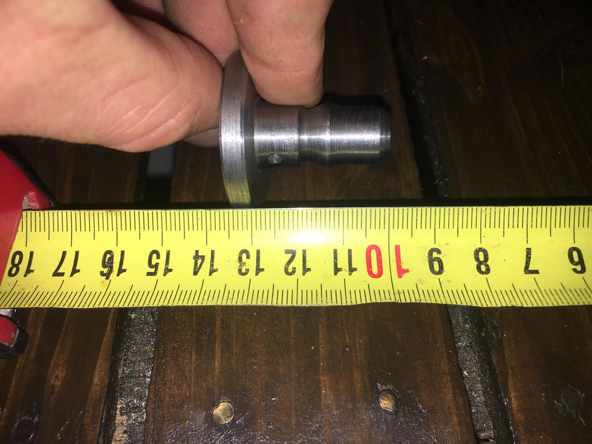

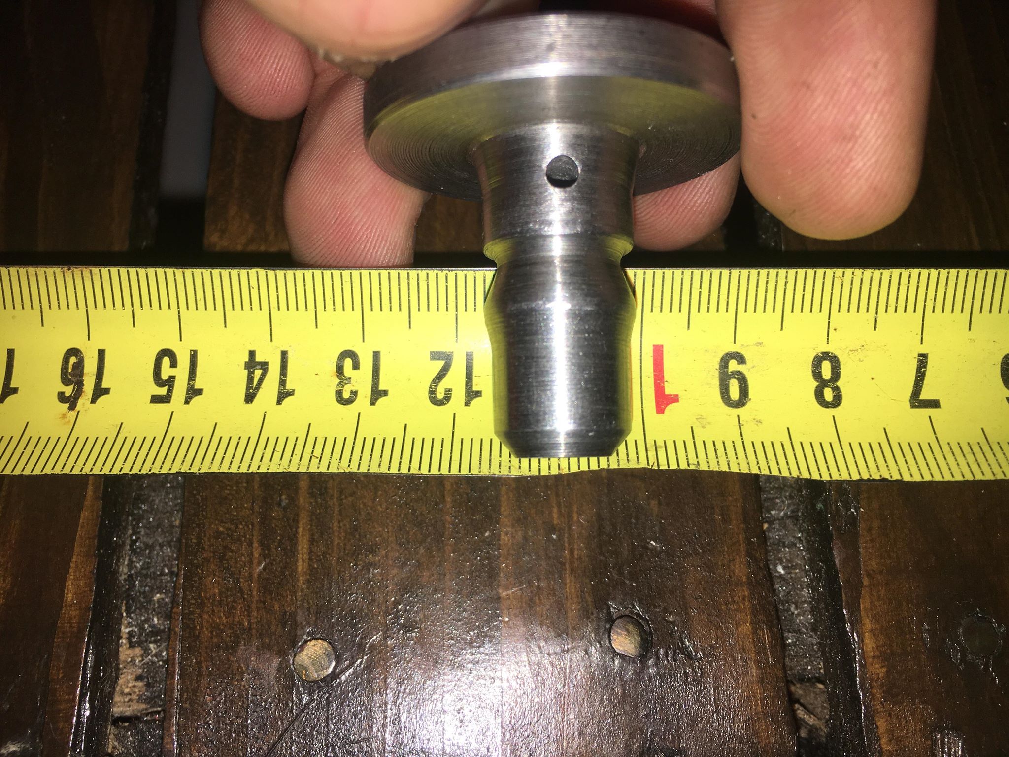

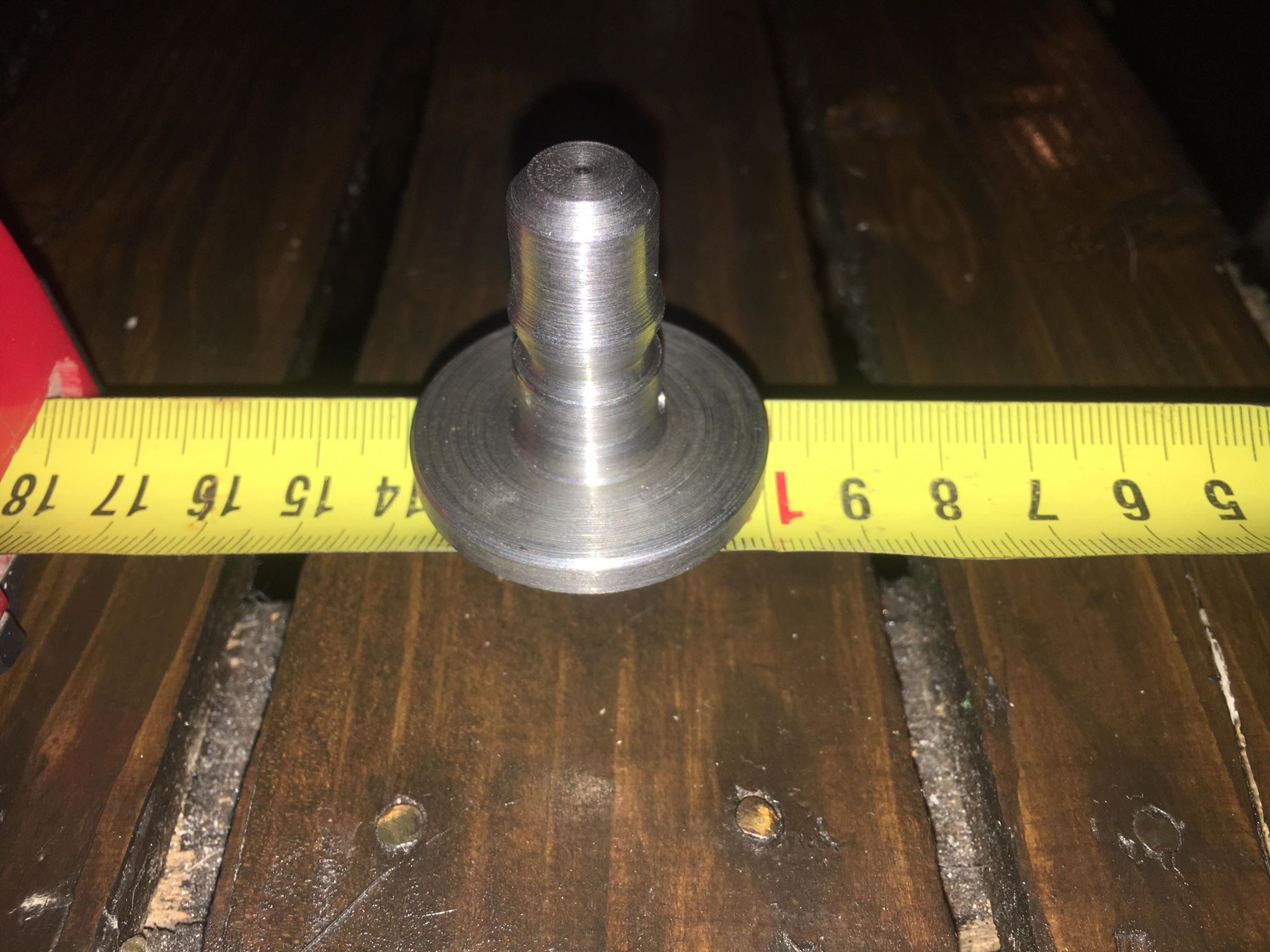

Witam serdecznie,
Proszę o oszacowanie czasu wykonania elementu z poniższych zdjęć - przy założeniu że ma być wykonanych powyżej 100. Tokarka konwencjonalna, nowa firmy cormak. Potrzebuje wiedzieć, w jakim czasie można to wykonać/ ile na dzień pracy tokarza (8h).

Pytanie z kosmosu. Cormak ma kilka tokarek konwencjonalnych, a w tokarce konwencjonalnej liczą się przede wszystkim umiejętności tokarza.
Nie wiem ile zrobisz tego na 8 godzin ale jak zależy Ci na produktywności to powinieneś robić całą serię 100 półproduktów i dopiero przechodzić do następnego etapu obróbki.

Zdaję sobie sprawę, że w dużej mierze zależy od tokarza- nie ja to będę toczyć.
Tokarka to cormak AT320.
Wiem, że to pytanie z kosmosu, i wiem że nie ma jednoznacznej odpowiedzi, ale potrzebuję to oszacować (w mniejszym lub większym przybliżeniu). Może inaczej- gdybym przyszedł do Ciebie z tym elementem na wzór, mówiąc o tym, że potrzebuję 100sztuk, to jaki termin byś wyznaczył? (zakładamy że zajmiesz się tylko tą robotą).

Dziwne założenie , więc trudno odpowiedzieć.
Sprawdź czas wykonania 1 sztuki i już będziesz miał jakiś punkt odniesienia.

sporo zależy też od tego z jaką zakładaną dokładnością te elementy mają być wykonane, jak na setke to wiadomo że czas się wydłuża

Można w dużym przybliżeniu policzyć z objętości materiału:
1. Najpierw policz Wydatek objętościowy skrawania:
Q = Vc * ap * f [cm3/min]
2. Teraz od objętości przygotówki odejmij objętość detalu.
3. Objętość odpadu podziel przez wydatek z pkt. 1 i masz czas obróbki.
4. Czas obróbki razy stawka za roboczogodzinę i masz koszt/cenę.
