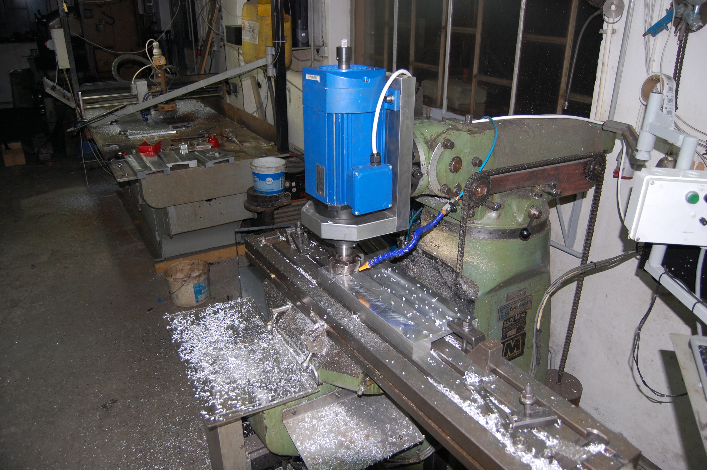

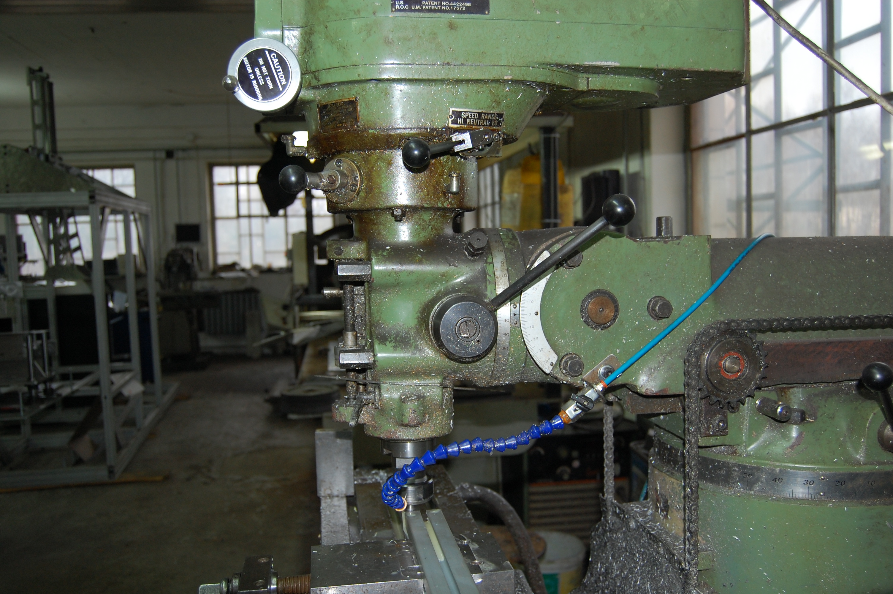

Ja osobiście kibicuję i czekam z niecierpliwością. W sumie to nie do końca bezinteresownie :razz: Być może będę miał drugiego bridgeporta lecz w stanie "do dopieszczenia". W przyszłości owego Bridgeporta chciałem "zCNCowić" i boję się Z-ki w pinoli (jakoś wydaj mi się, że pinola szybko dostanie luzu). Chętnie więc zobaczę jaki silnik krokowy da radę podnieść całe kolanko ze stołem normalnej frezarki, jakie zrobić przełożenia itp.

Przecie u Kamara Zeta lata na krokowcach
Posty w temacie: 72
Posty: 16285
#80
Post napisał: kamar » 04 lis 2015, 15:48
Bridgeport zresztą też :)
