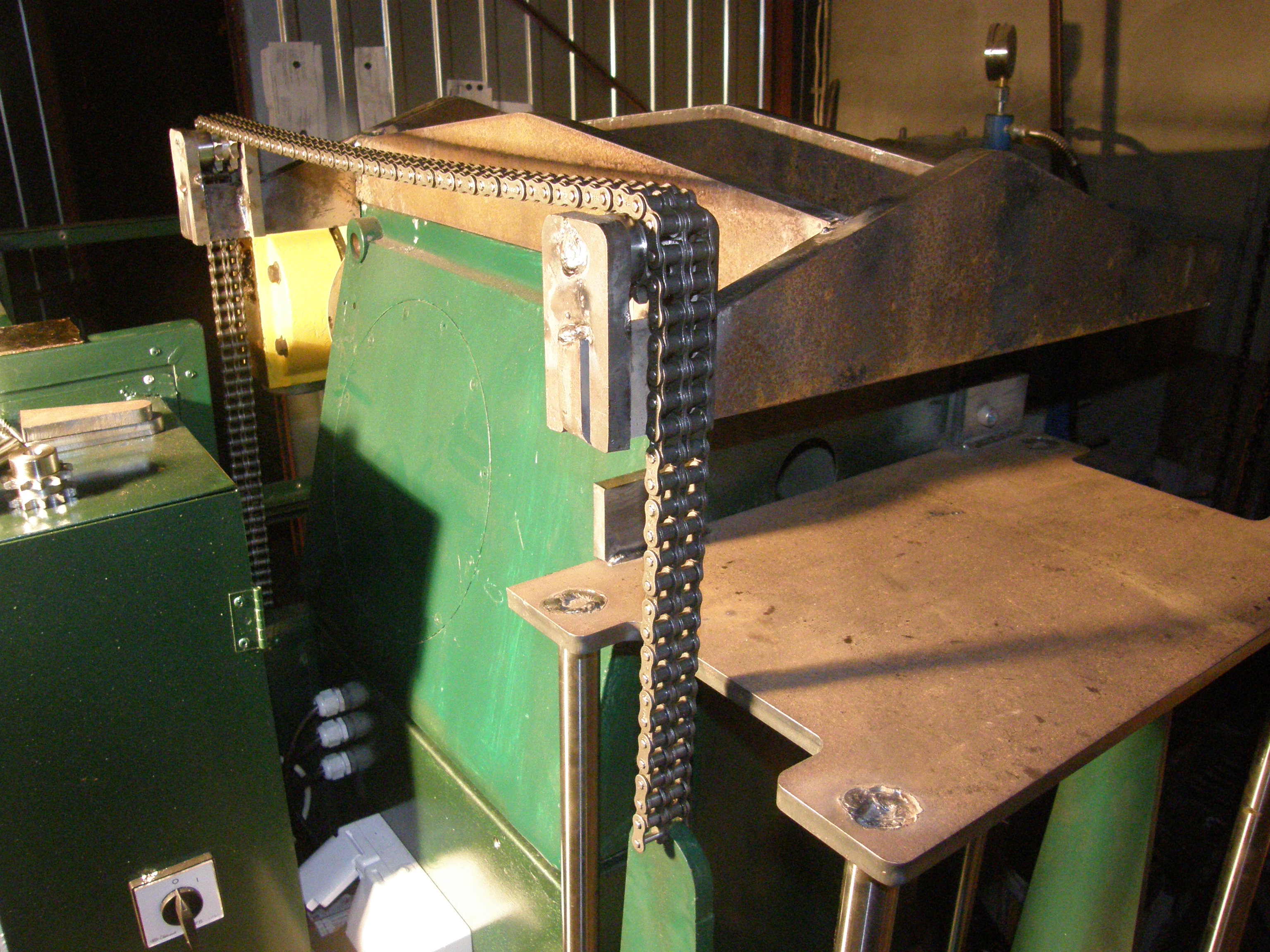

jak wrzuce stoł bedzie wiecej pstryków hehe
mocowanie silnika tu tuleja zacisnieta na łozyskowaniu, z jednym otworkiem pogłebionym zabezpieczającym przed przypadkowym obrotem tejże - 4 srubki na obwodzie.
tuleja ma wewnatrz fi 60 - od strony łozyskowanka na 60,0 z lekkim wciskiem, długośc to arytmetyka - długośc oprawy łozyskowania plus długośc czopa śruby plus długośc czopa silnika plus jakies 5mm zapasu - tutaj wyszło 110.
rupieci na przeciwwage mają dzisiaj przyjechac, kilka brakujących wypałek tez
pstryk przeciwwaga, co prawda jeszcze nie skonczona

Post napisał: bartuss1 » 21 lis 2015, 20:13
kilka kolejnych pstryków przeciwwagi

Post napisał: bartuss1 » 21 lis 2015, 21:33
eee, półautomatem to takiego przetopu nie uzyskam, a tu akurat dośc wazne, wszak bedzie wisialo na tym poł tony, 160A i stal zachowuje sie jak masmix

Post napisał: oprawcafotografii » 22 lis 2015, 09:42
A wystarczylo dac silownik albo dwa dla symetri / estetyki.

Post napisał: bartuss1 » 22 lis 2015, 10:06
ta, dwa takie fi 100 plus kompresorek na 10 at plus zaworki, plus zbiornik wyrównujący i wyszłoby duzo drozej i nie byłoby bezobsługowe, połozysz coś cięższego na stoł i trzeba cisnienia dopompować zamiast dołozyc odwaznika ...tu masz odwrócony układ - zetka ma zmienna masę.

bartuss1 pisze: połozysz coś cięższego na stoł i trzeba cisnienia dopompować zamiast dołozyc odwaznika ..
Też nie przesadzaj , każdego deka nie trza kompensować. Goły stół przeciążasz tak żeby jeszcze chciał opadać i byle stukilowa podzielnica też ma chodzić. Ewentualne dokładanie to przy ekstremalnej wadze detalu.

Post napisał: bartuss1 » 22 lis 2015, 10:50
no korkowiec w koncu te 50 kilo podniesie, ale wygląda na to ze mam zapas żelastwa, bo kolano ze stołem chyba poł tony wazyc nie będzie, szacunkowo moze 350 - 400 kg, zelastwa mam na 560, no ale to juz wyjdzie przy testach
