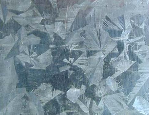

Bo nie jest to cynkowanie poprzez zanurzanie kawałka blachy w kąpieli cynkowej , tylko jest to proces ciągły gdzie cynkowana jest wstęga blachy przepuszczona przez linię do cynkowania. W skład linii wchodzą jednak urządzenia do wygładzania i prostowania taśmy. W handlu widzimy produkt końcowy i nie zdajemy sobie sprawy jak zostało to osiągnięte. I jeszcze ciekawostka. W skład w/w linii wchodzi urządzenie do zmniejszania kwiatu. Kto wie o jakie kwiaty chodzi?

No chyba o kwiaty jakimi są kryształy cynku.

BYDGOST pisze:Kto wie o jakie kwiaty chodzi
Kiedyś cynkowanie wyglądało jak nieregularne łuski o różnych odcieniach i powierzchniach.
Tylko to kojarzy mi się z rzeczonymi kwiatami... :roll:

Post napisał: BYDGOST » 11 paź 2011, 23:46
To takie kwiaty, ale Paniom też mogą się spodobać.
