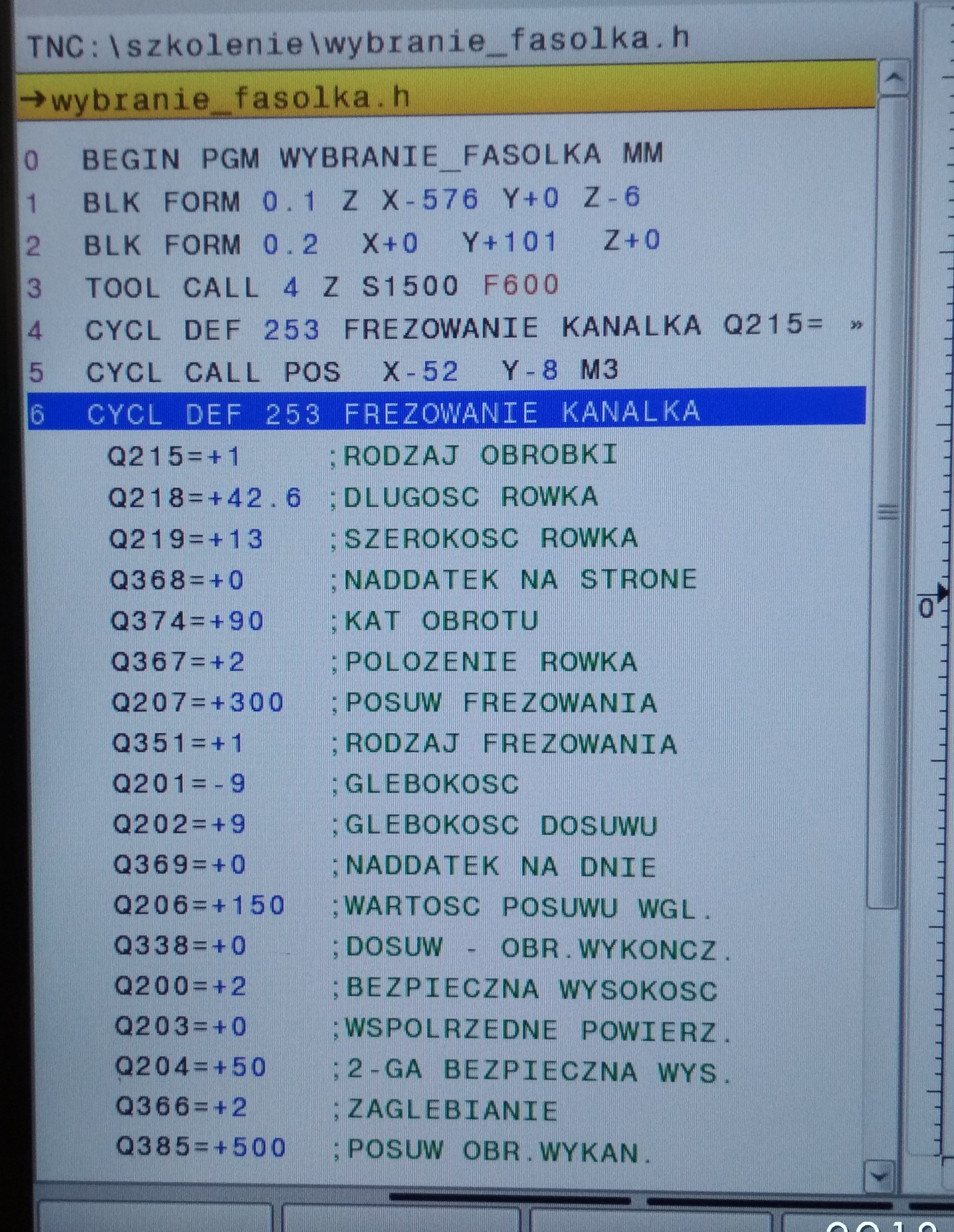

Próbuję wyfrezować kilka kanałków, pierwszy robi dobrze a przy drugim wyrzuca mi błąd "Kąt wcięcia błędnie zdefiniowany".

czy kanałki są identyczne czy każdy jest inny?

Zmień sposób zagłębiania (Q366) na 0 albo w tabeli narzędzi kąt zejścia na większa wartość.
są inne, dlatego jest dwa razy definiowany cykl.

Trochę zamieszałem nie wiedziałem jak użyć szyku do cyklu i chciałem zrobić na piechotę kilka kanałków.
