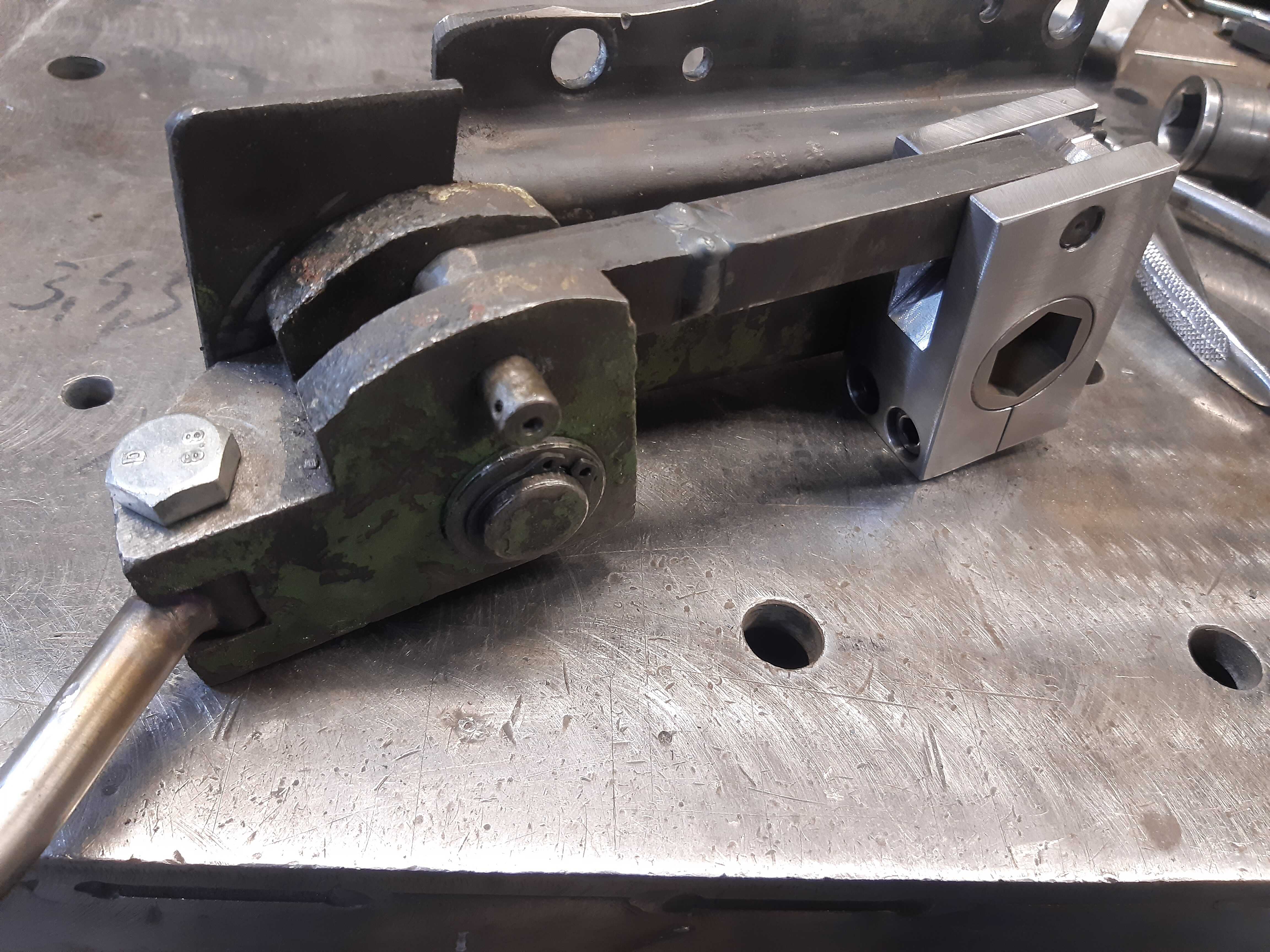

Masz może jakies zdjecia mechanizmu obrotu walka sprzęgła dźwignią przy suporcie?
Swoją drogą to duży masz luz między wałkiem pociagowym a zabierakiem w skrzynce na szesciokacie?

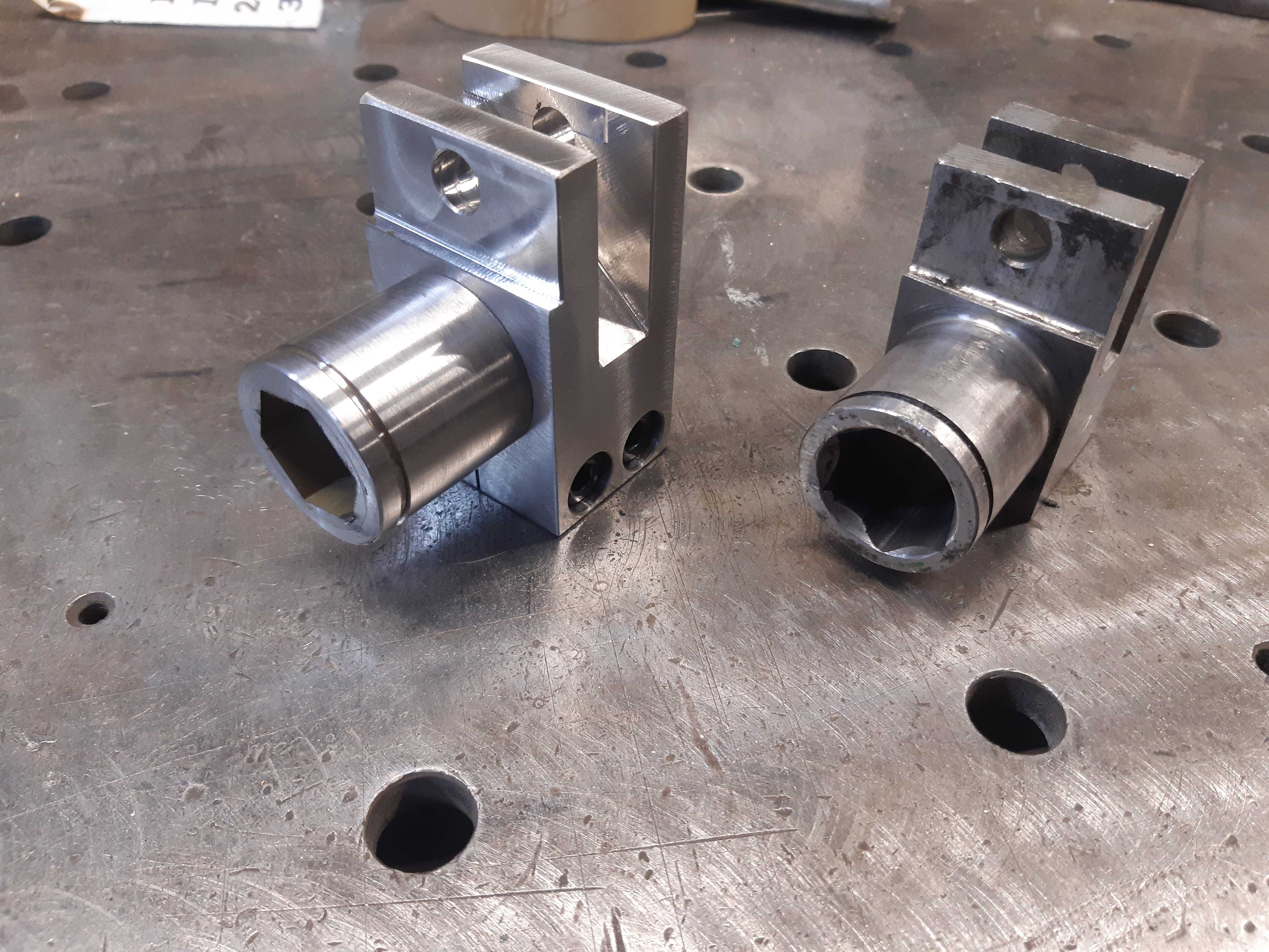

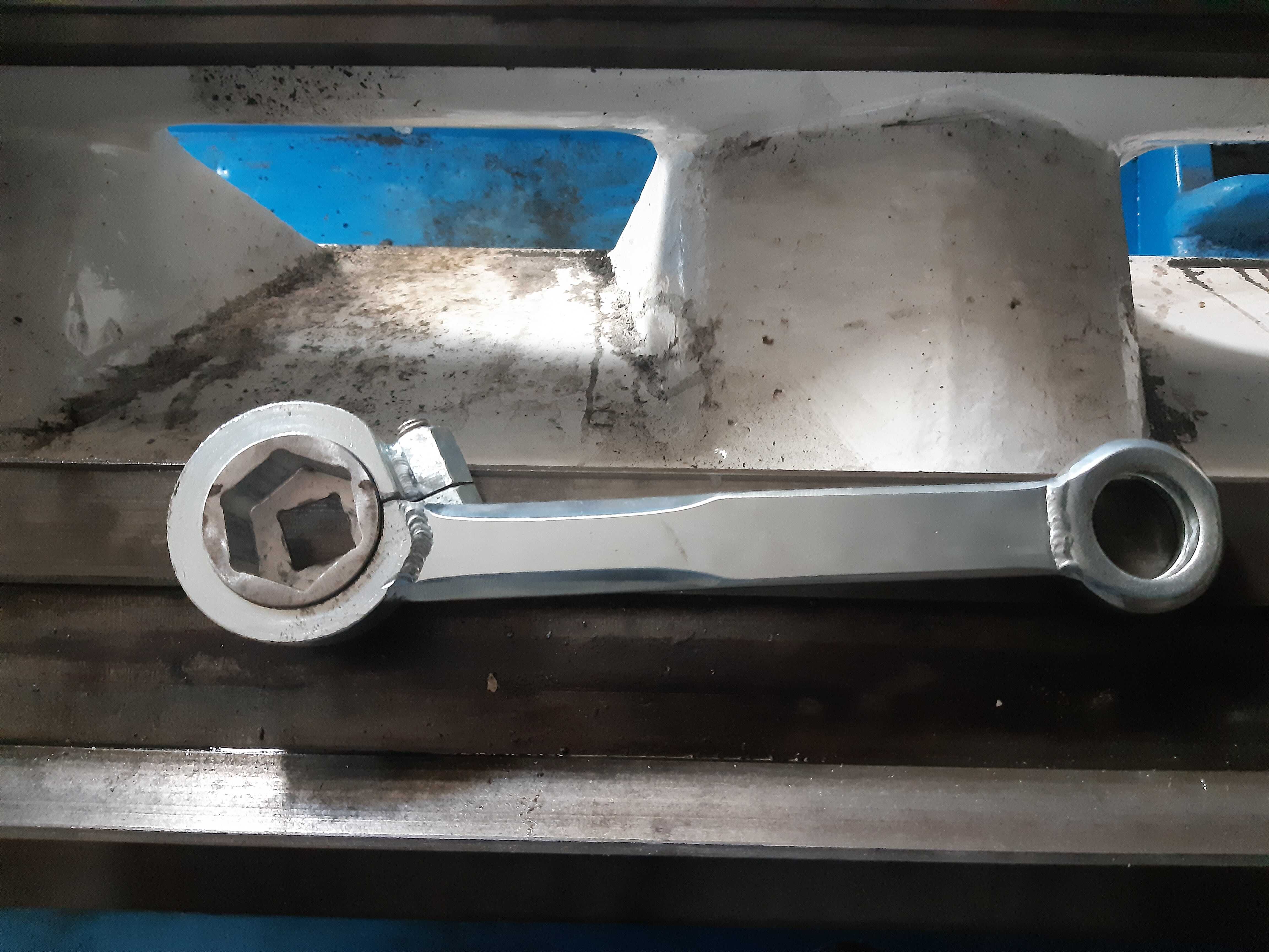

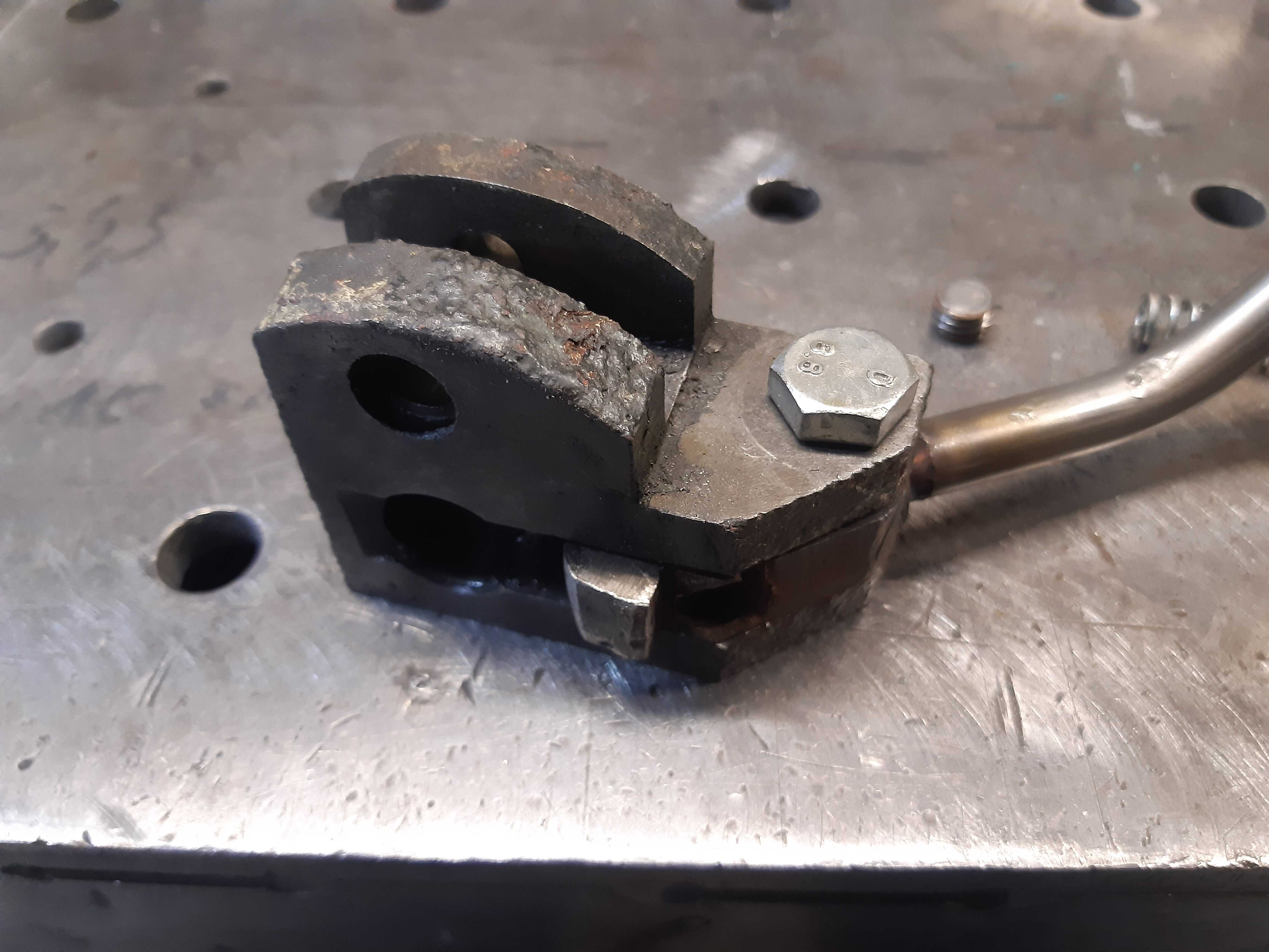

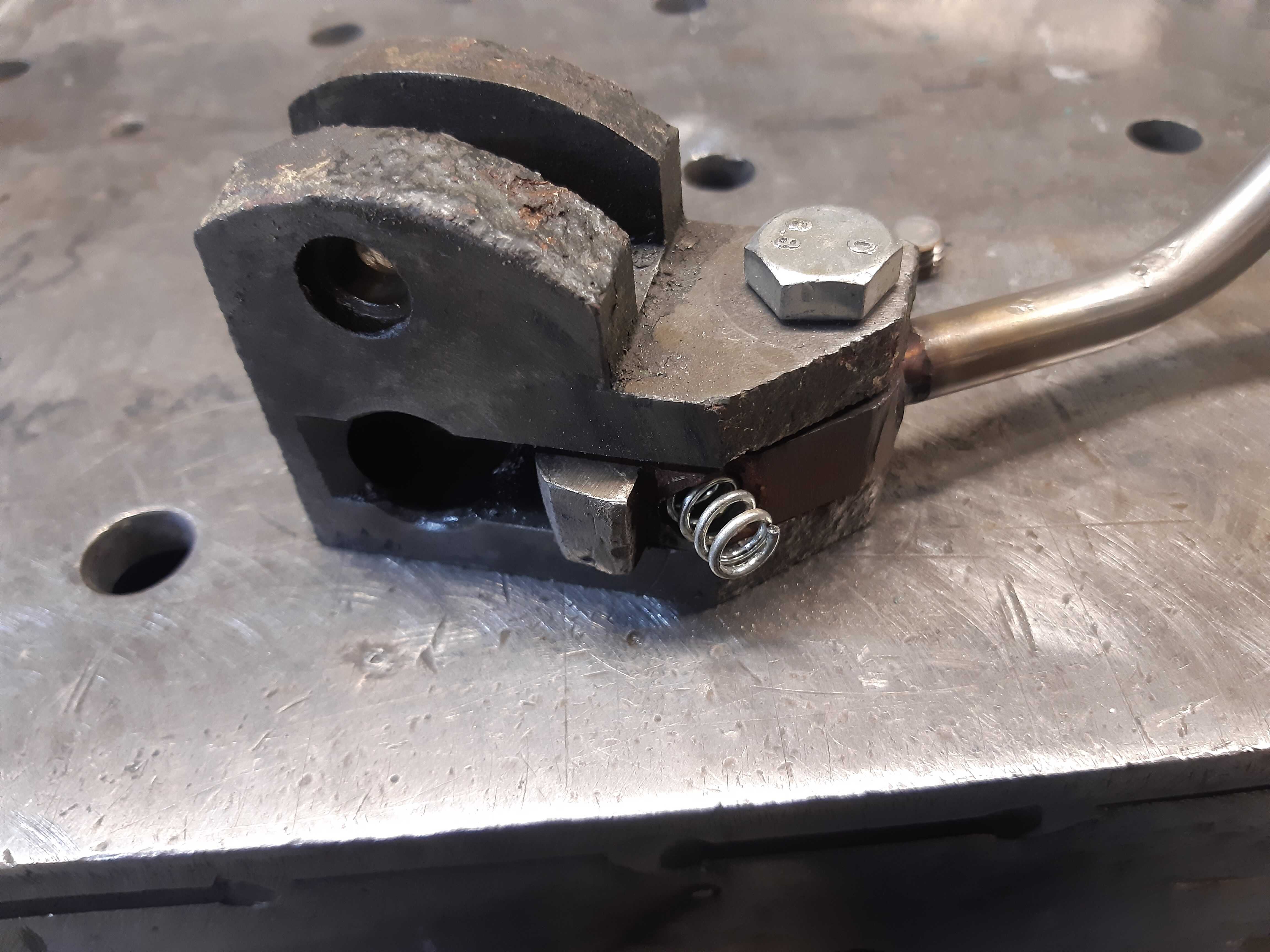

Do bear z tym luzem na wałku pociągowym to no jakiś tam jest. Ciężko jest mi określić czy jest duży. Jeśli miałbym określić go słowem to użyłbym znaczny.

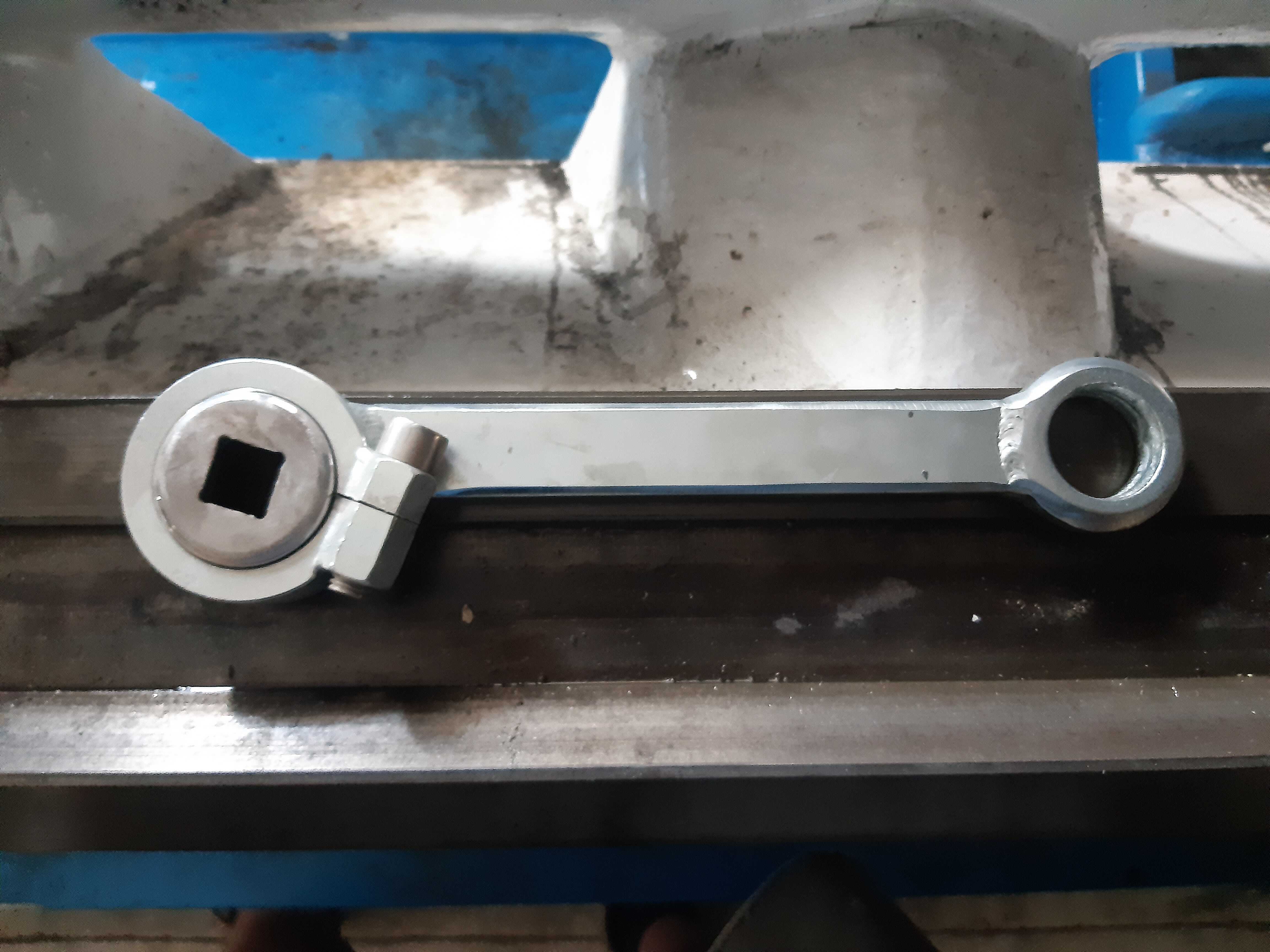

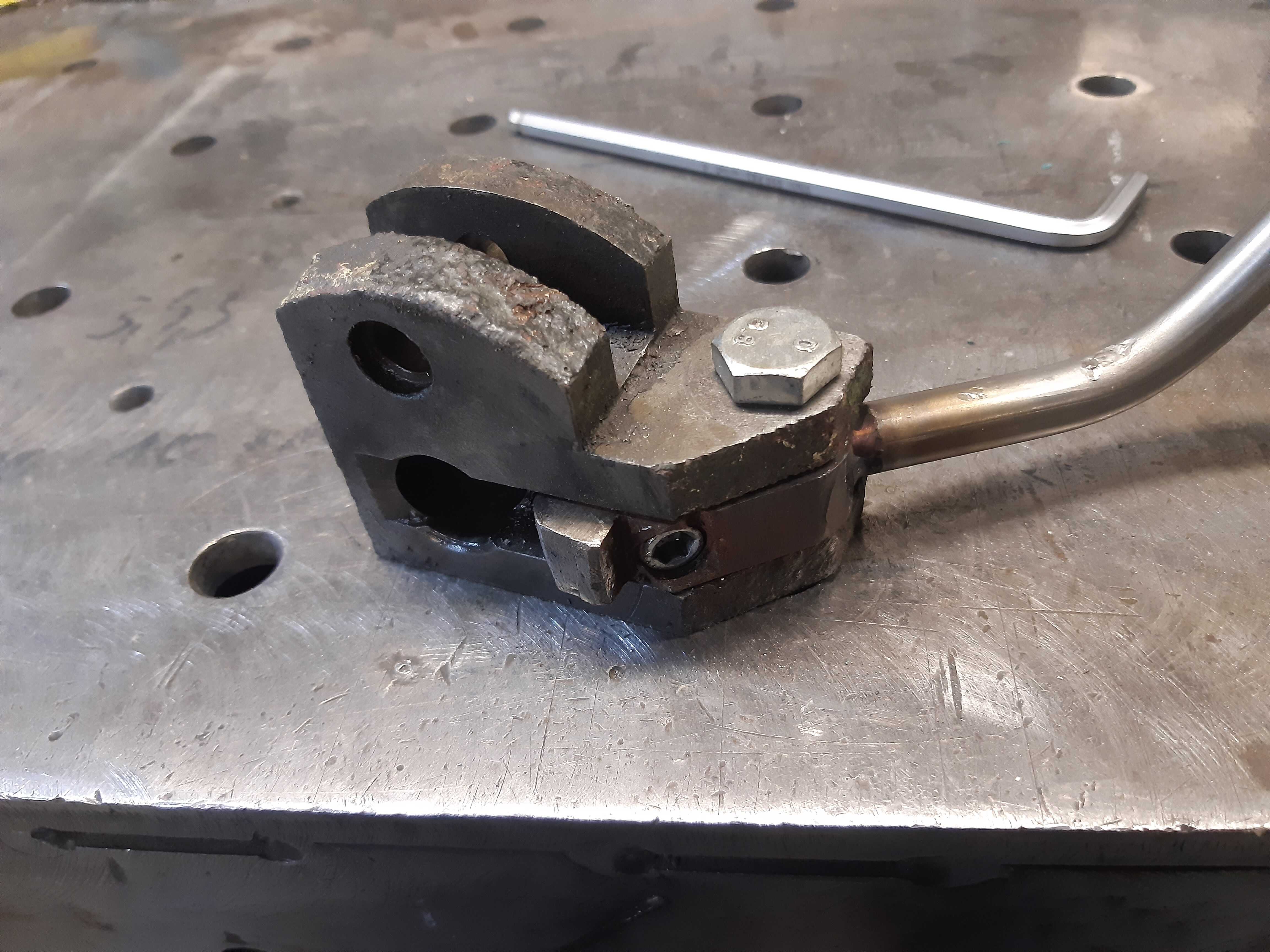

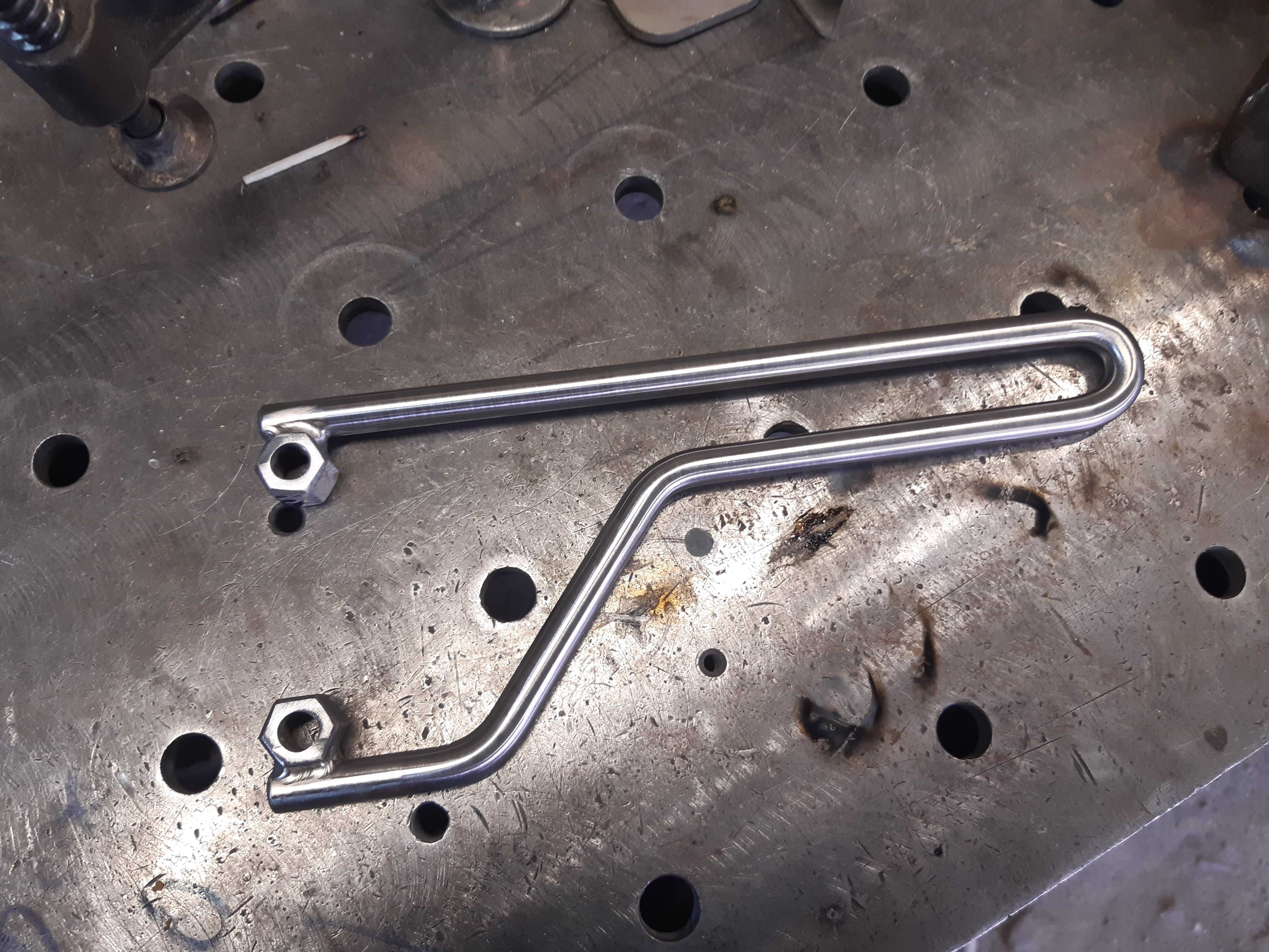

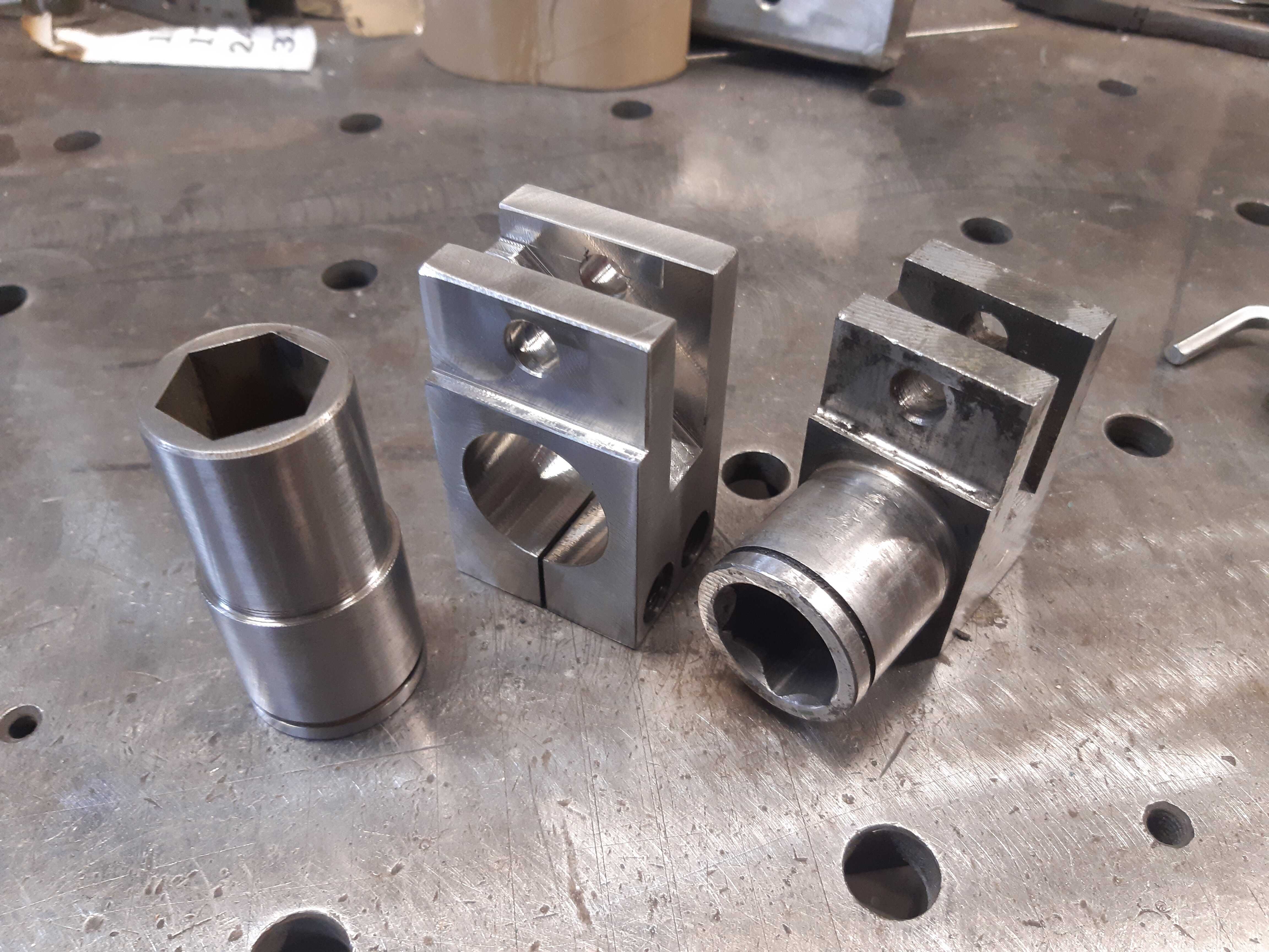

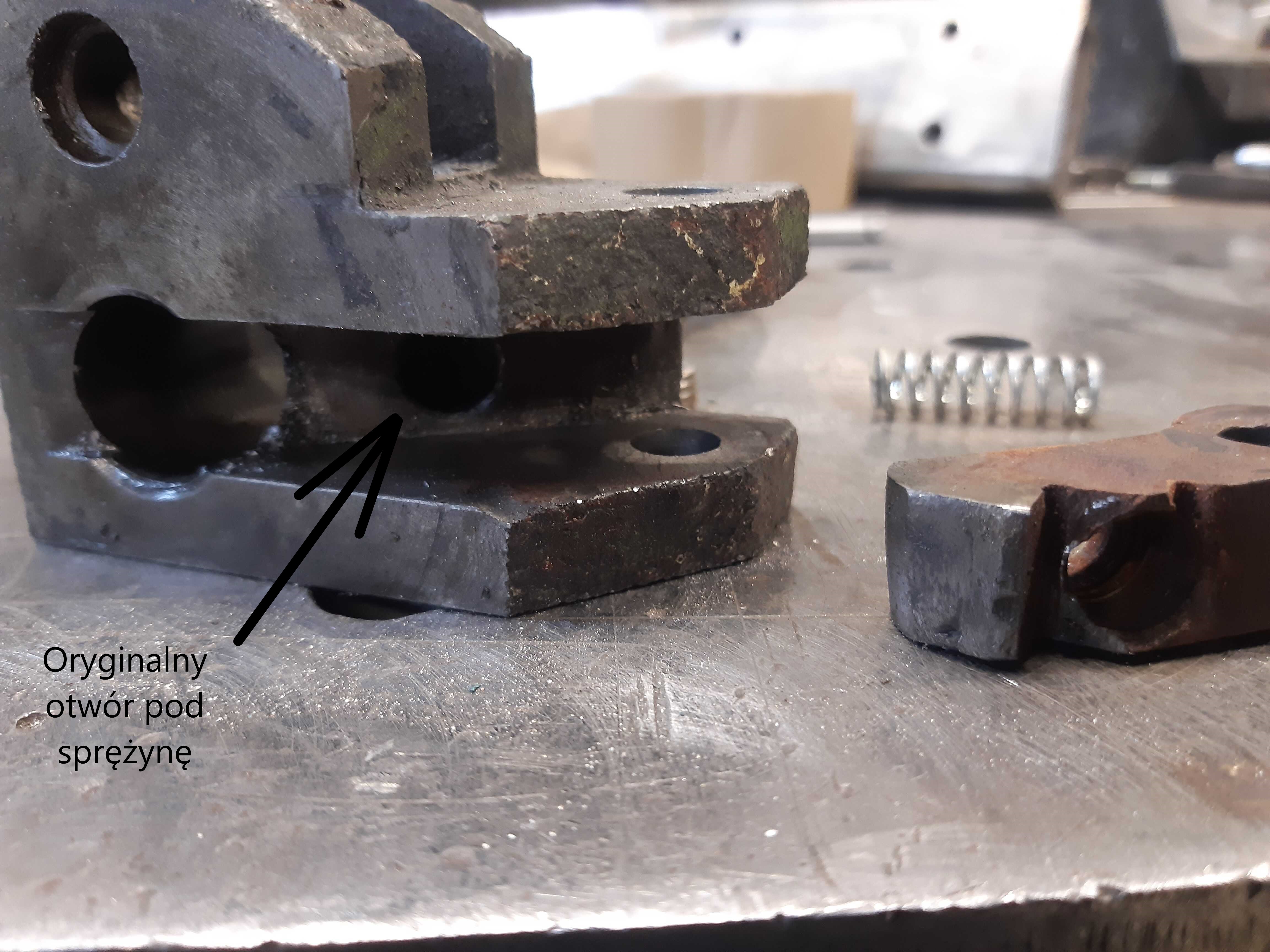

A jeśli chodzi o mechanizm obrotu wałka dźwigni sprzęgła to tak się składa że mam i to dość sporo
W mojej maszynie tej dźwigni nie było. Z resztą patrząc na zdjęcia w necie zdecydowana większość CU502 jej nie posiada. Oczywiście korzystając z okazji wyciągania skrzyni postanowiłem usprawnić swoją maszynerie o ten gadżet.
Mechanizm jest oczywiście banalnie prosty ale.... brak jednej części wymusił na mnie dosłownie wyrzeźbienie go w imadle. Ponadto sześciokąt na tym wałku miał bardzo ale to bardzo duże luzy.
Więc tak oryginalny sześciokątny zabierak zastąpiłem nowym dorobionym przez kolegę. Kształt pozostał ten sam jedynie co delikatnie zmieniłem gabaryty nowego na potrzeby adaptacji. Nowy element jest złożony z dwóch części ponieważ daje to dokładne i dowolne ustawienie dźwigni przy wrzecienniku i dźwigni przy skrzyni suportowej względem siebie. Z tego co pamiętam to wałek sześciokątny miał wymiar 20 mm a dorobiony zabierak miał 20,5 mm.

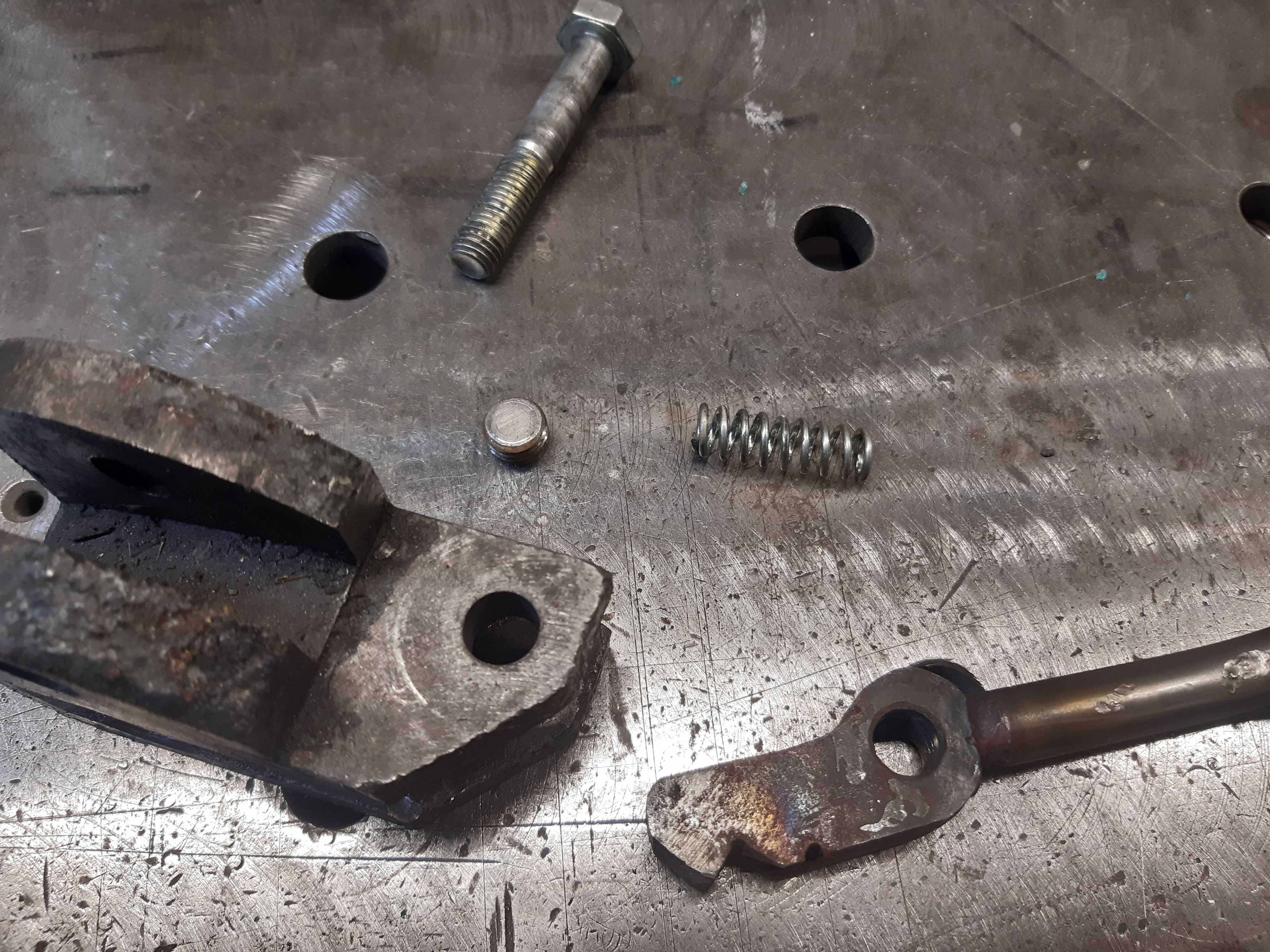

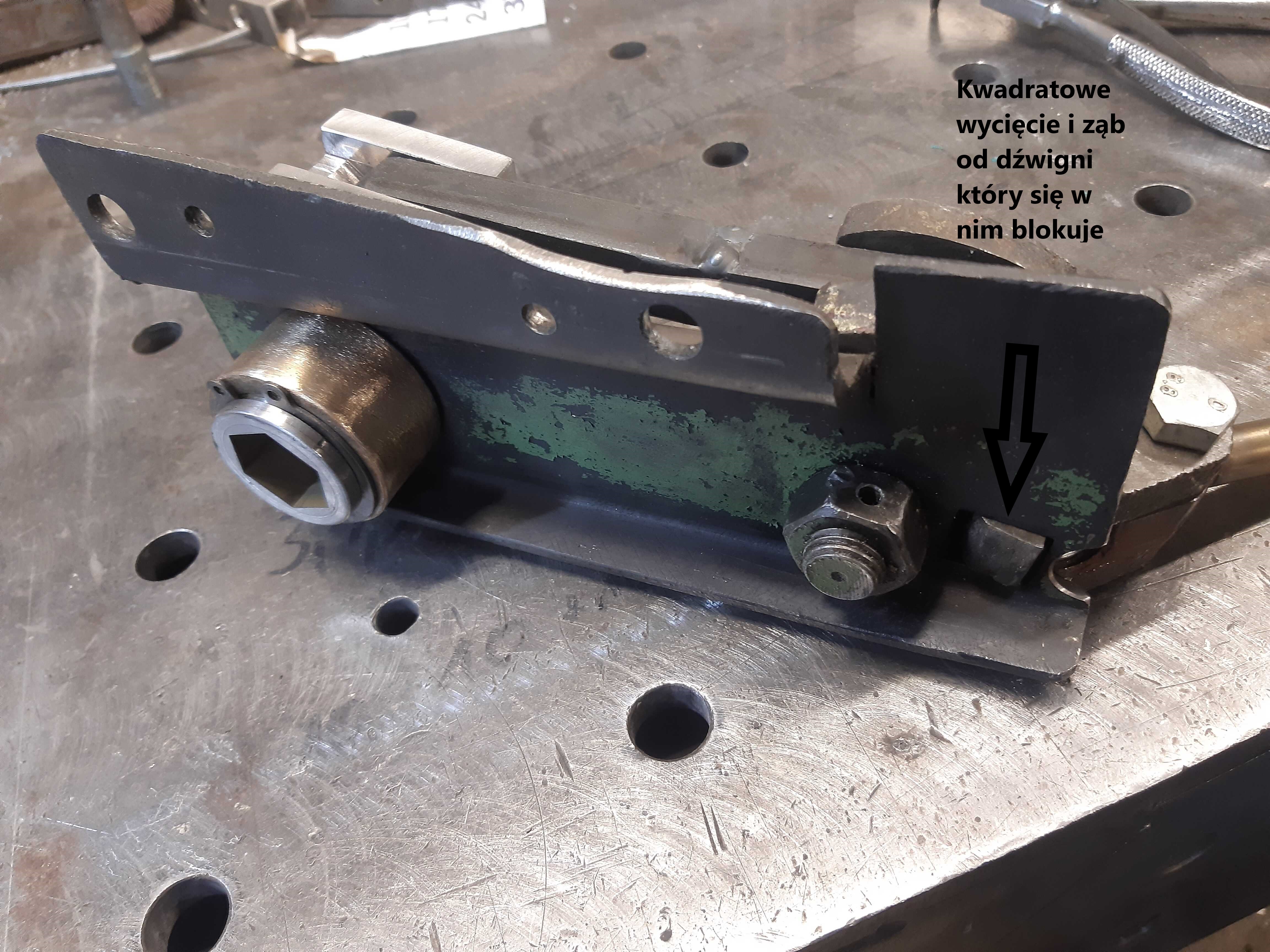

Kolejną rzeczą było stworzenie brakującego elementu bez wzoru. Do tego jak powinien wyglądać nakierował mnie oryginalny otwór do sprężynki oraz kwadratowe wycięcie w blasze do której to wszystko jest przykręcone. Dorobiony brakujący element ma otwór z gwintem do montażu sprężyny oraz wyprofilowany ząb do blokowania w kwadratowym otworze. W zasadzie montaż/demontaż jest błyskawiczny przekładam śrubę M10 na której wajcha pracuje wsuwam sprężynę wkręcam śrubę/docisk bez łba i gotowe. Ten cały element powinien jak zakładam wskakiwać w pozycji neutralnej w kwadratowe wycięcie w blasze uniemożliwiając tym samym przypadkowe włączenie maszyny. Niestety oryginalne rozwiązanie nie przypadło mi do gustu dlatego że podczas obsługi maszyny i używaniu dźwigni przy wrzecienniku trzeba było pamiętać żeby ją przyciągać do siebie aby pracowała niezależnie od drugiej dźwigni. Gdy o tym zapominałem ząb w kwadratowym otworze od dźwigni przy skrzynce blokował mój ruch włączania i hamowania maszyny. Z racji że doprowadzało mnie to do frustracji(tym bardziej że zaczynam bawić się trochę w gwinty) ząb ten usunąłem i mój problem znikł. Jedynym skutkiem tej decyzji jest to że poruszając dźwignią przy wrzecienniku druga też się porusza co mi nie przeszkadza wcale.

Dzięki za zdjęcia. Szukałem takich gotowych tulei ale stanęło na wykorzystaniu gotowej nasadki pod walek bodajże 24mm. Oryginalnie miałem zrobione to na walku prostym z wpustem ale ten się tak wyrobił że z 6mm miałem 9mm a zakup takiego walka gotowego jest niemożliwy. Szesciokat można kupić bez problemu, u mnie w hurtowni był z stali C45.
Sam mechanizm u mnie jest bardzo podobny, jak by nie patrzeć to maszyny ruskie...

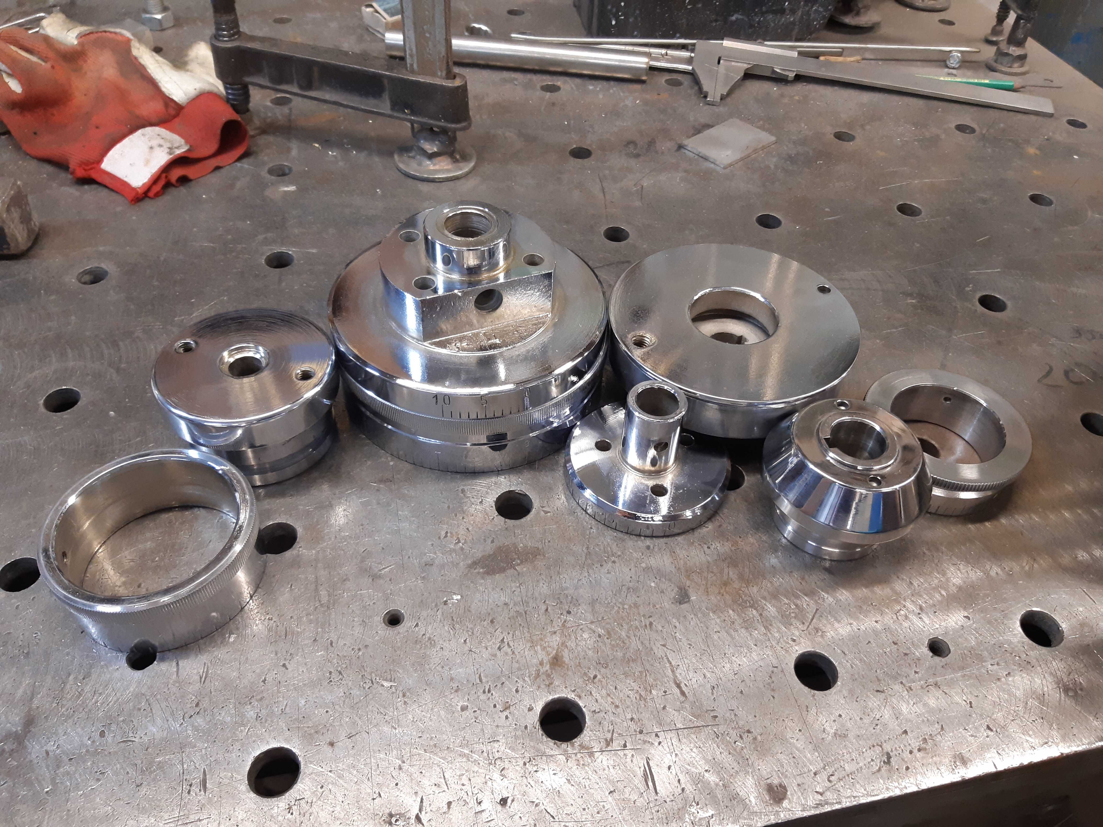

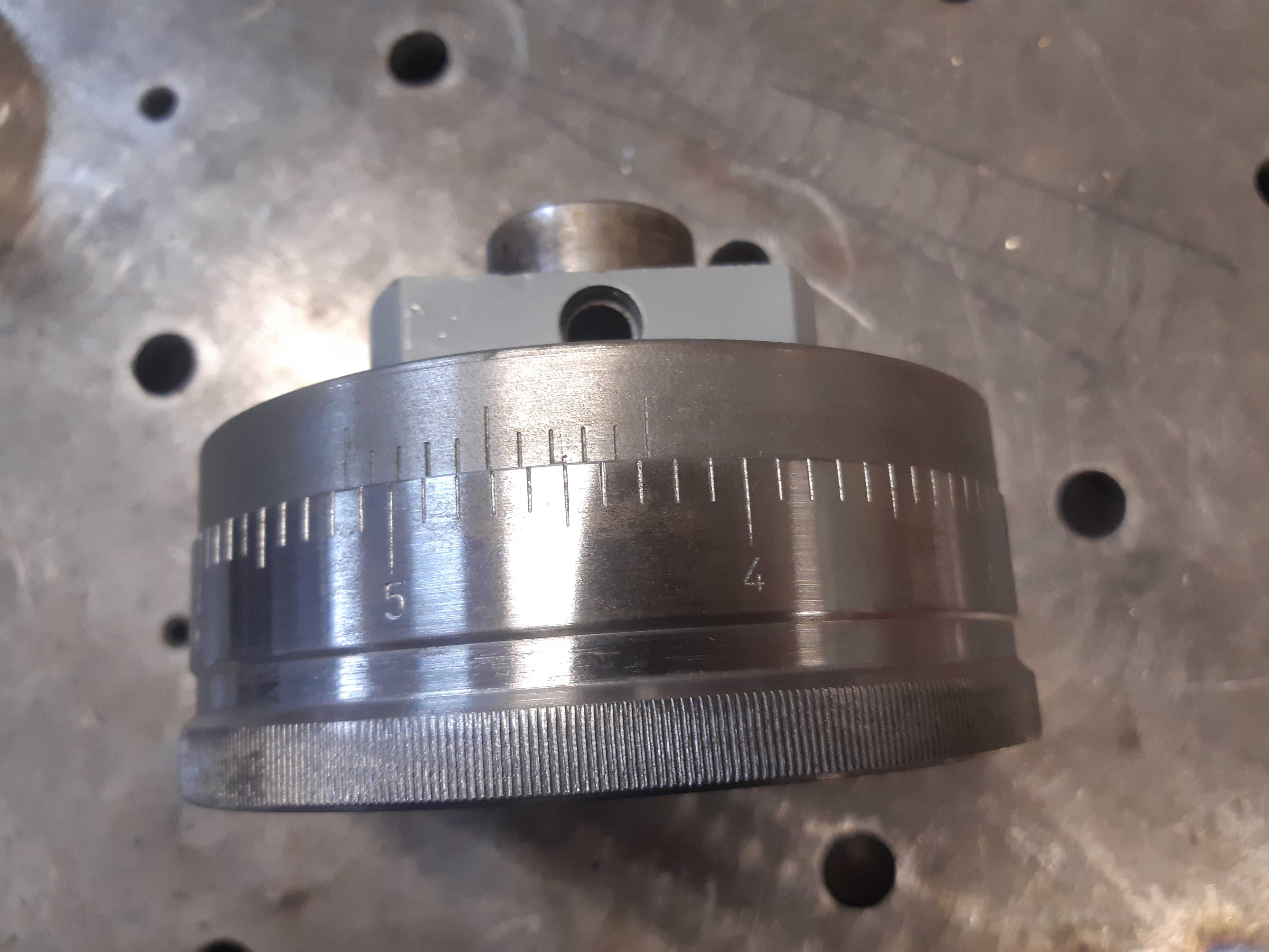

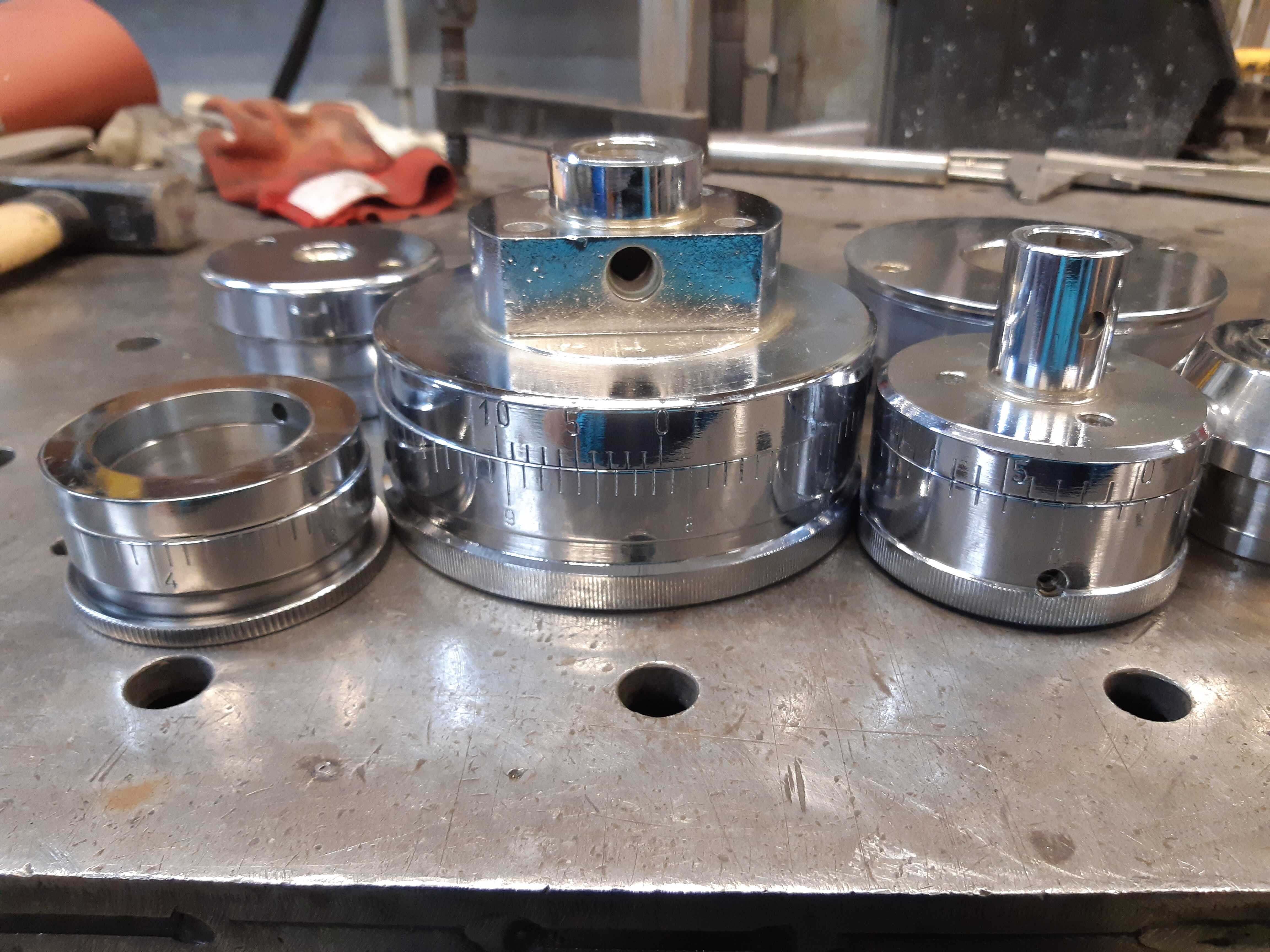

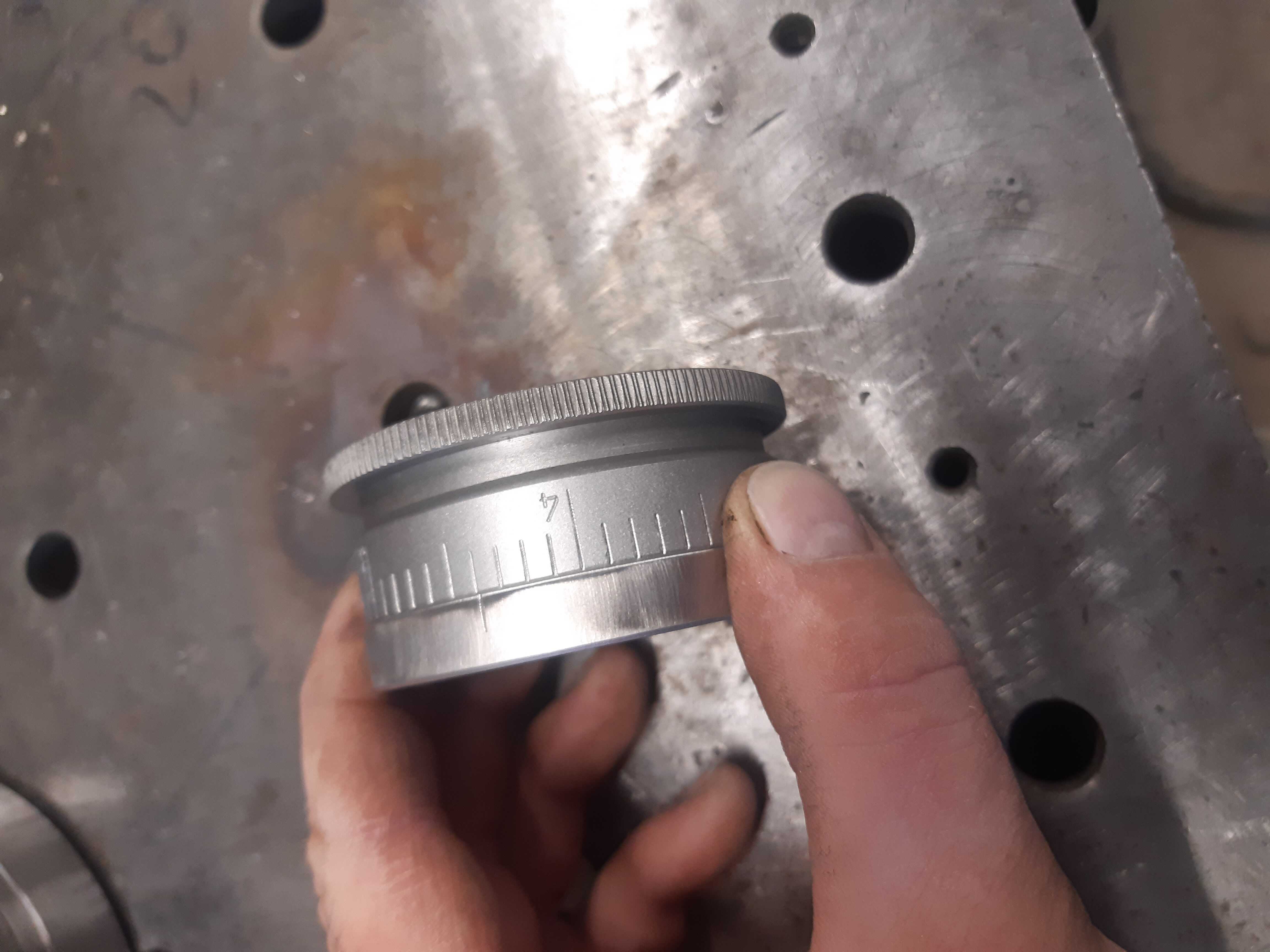

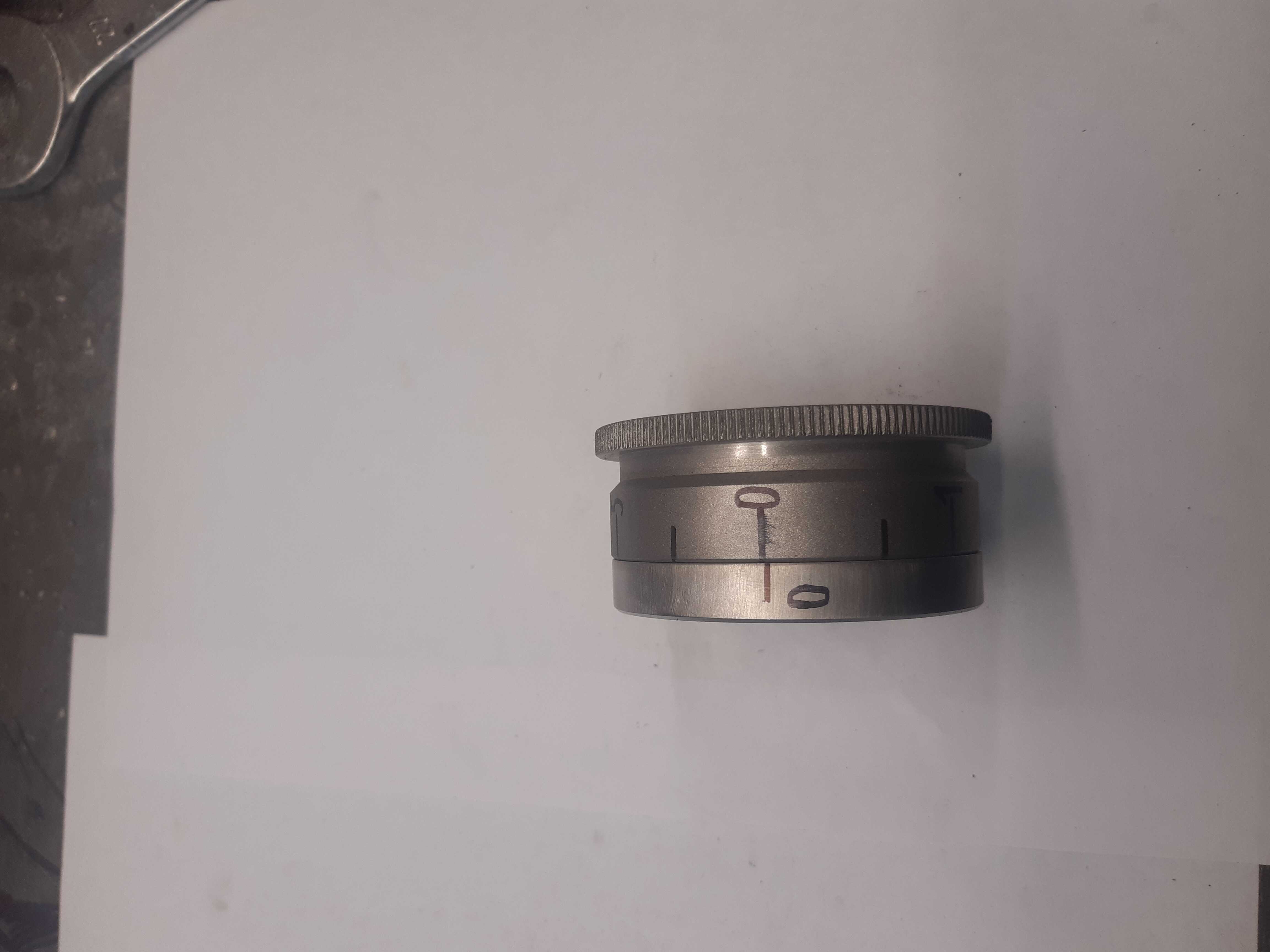

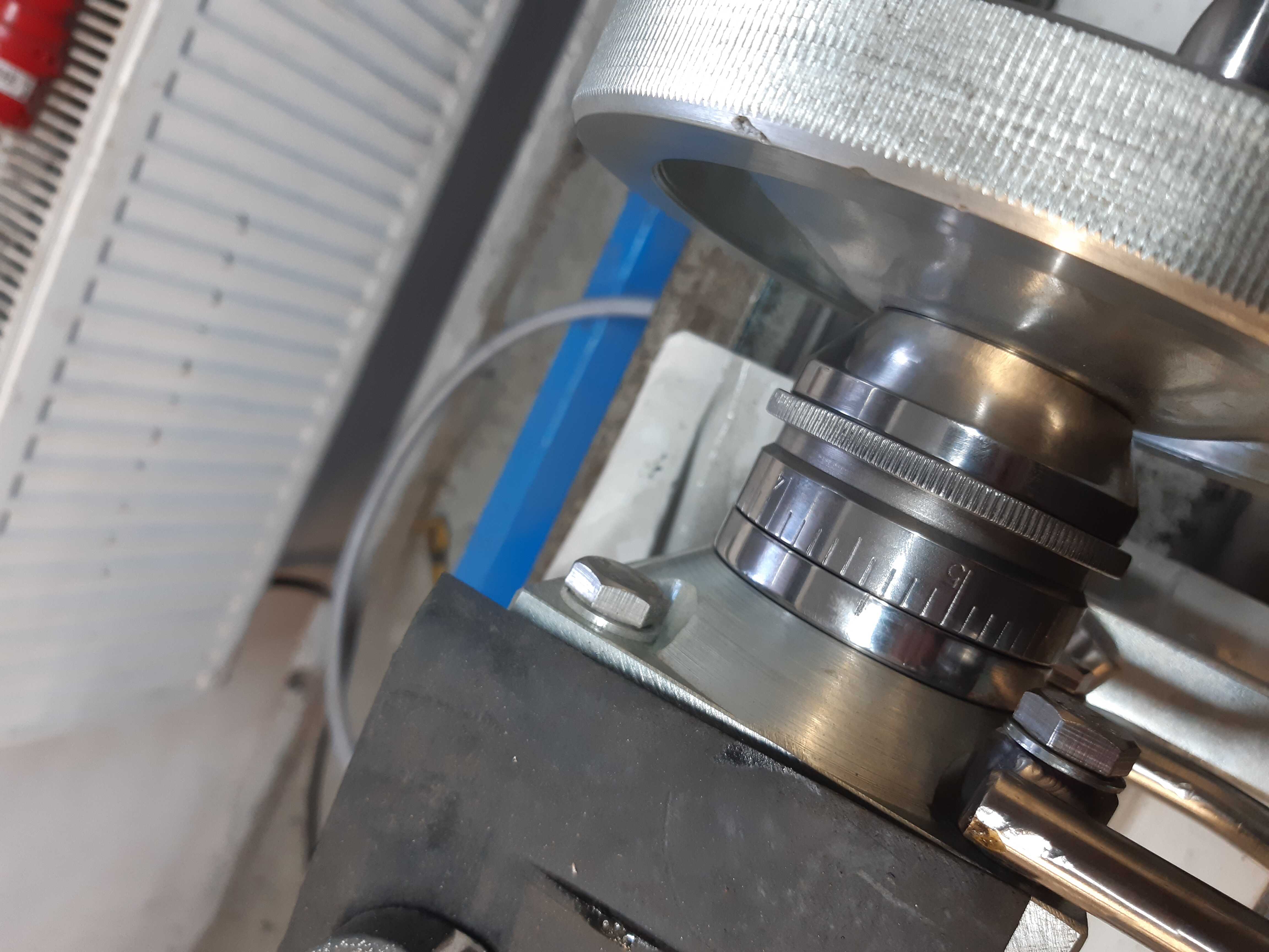

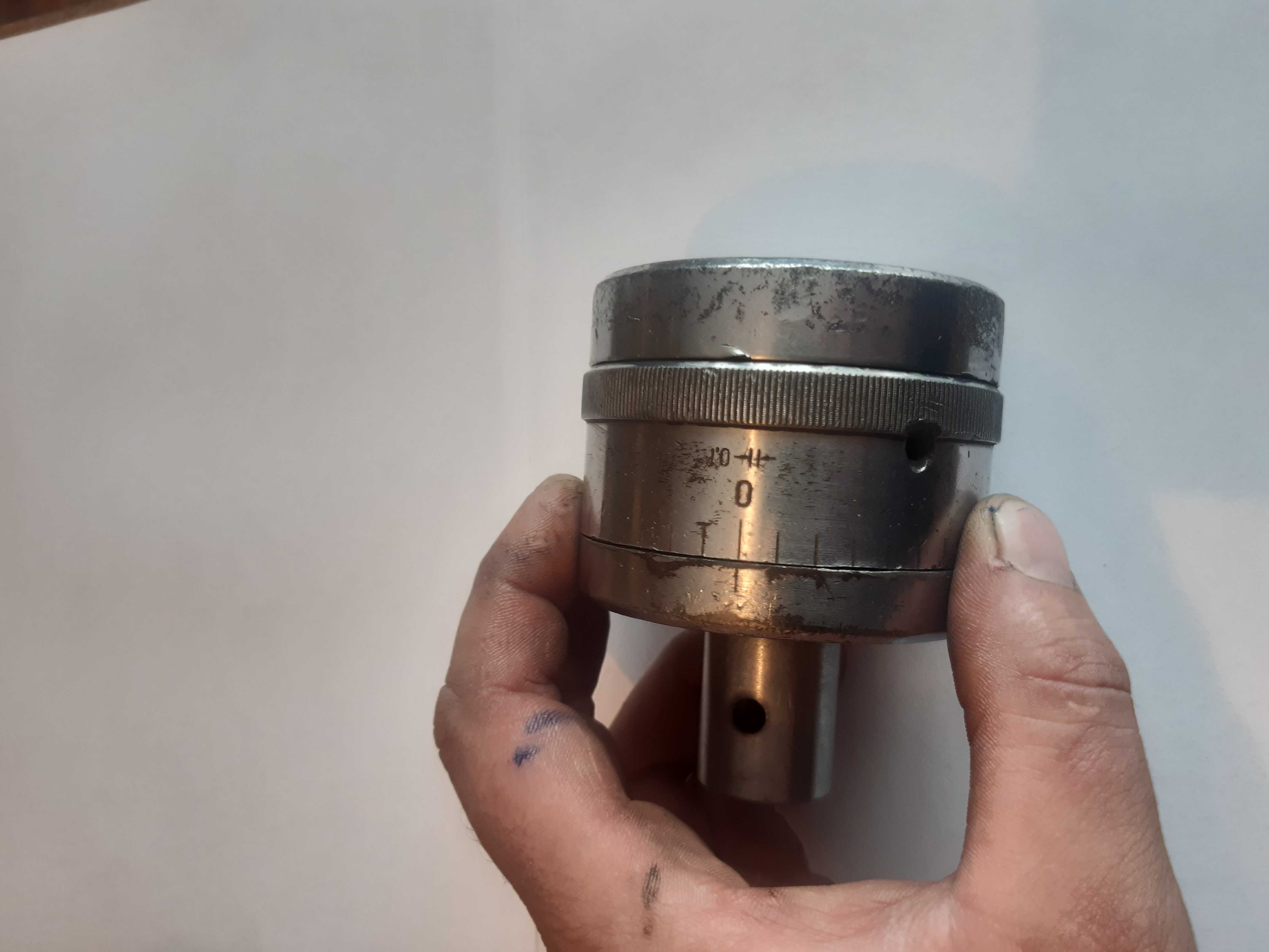

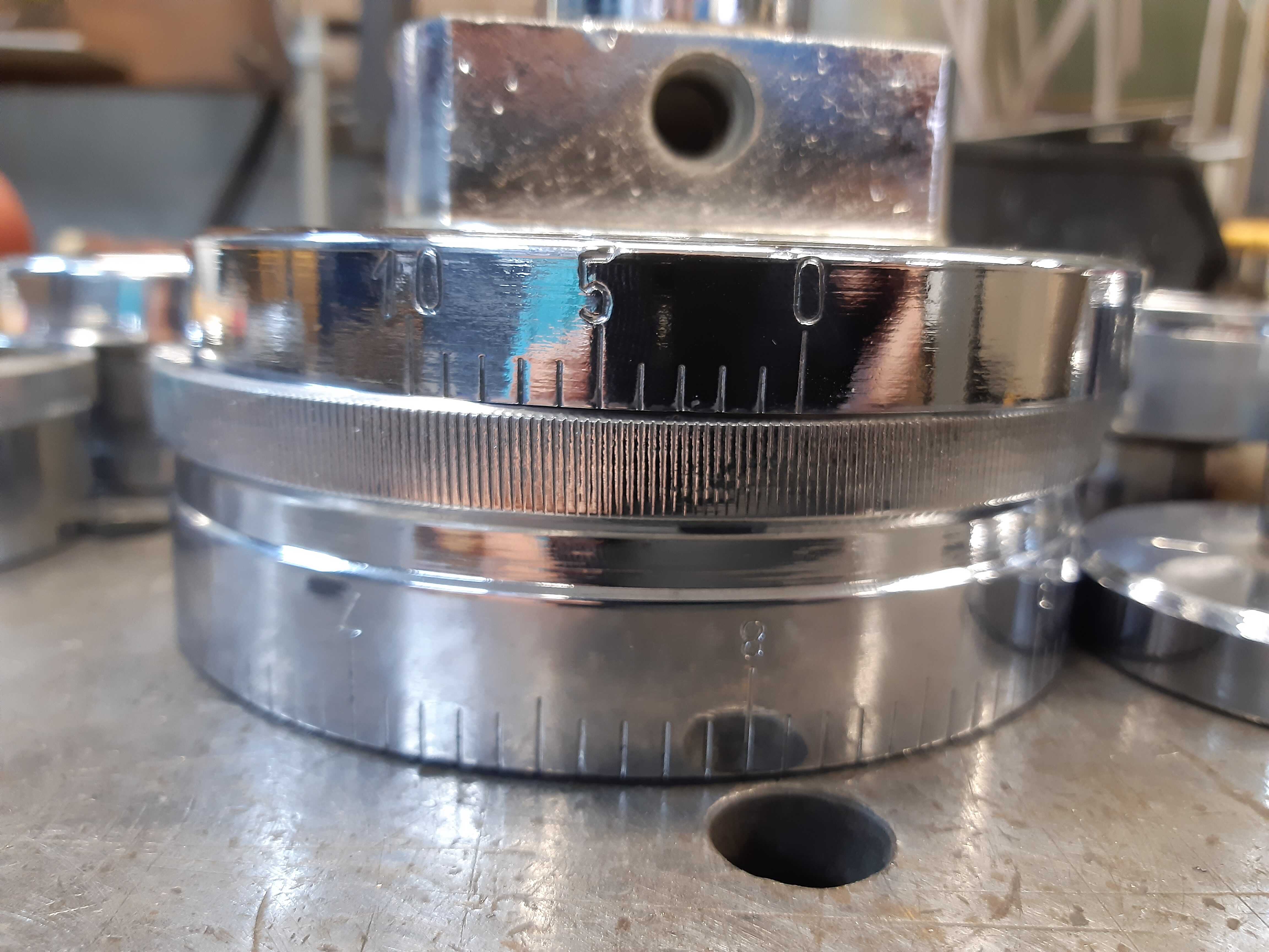

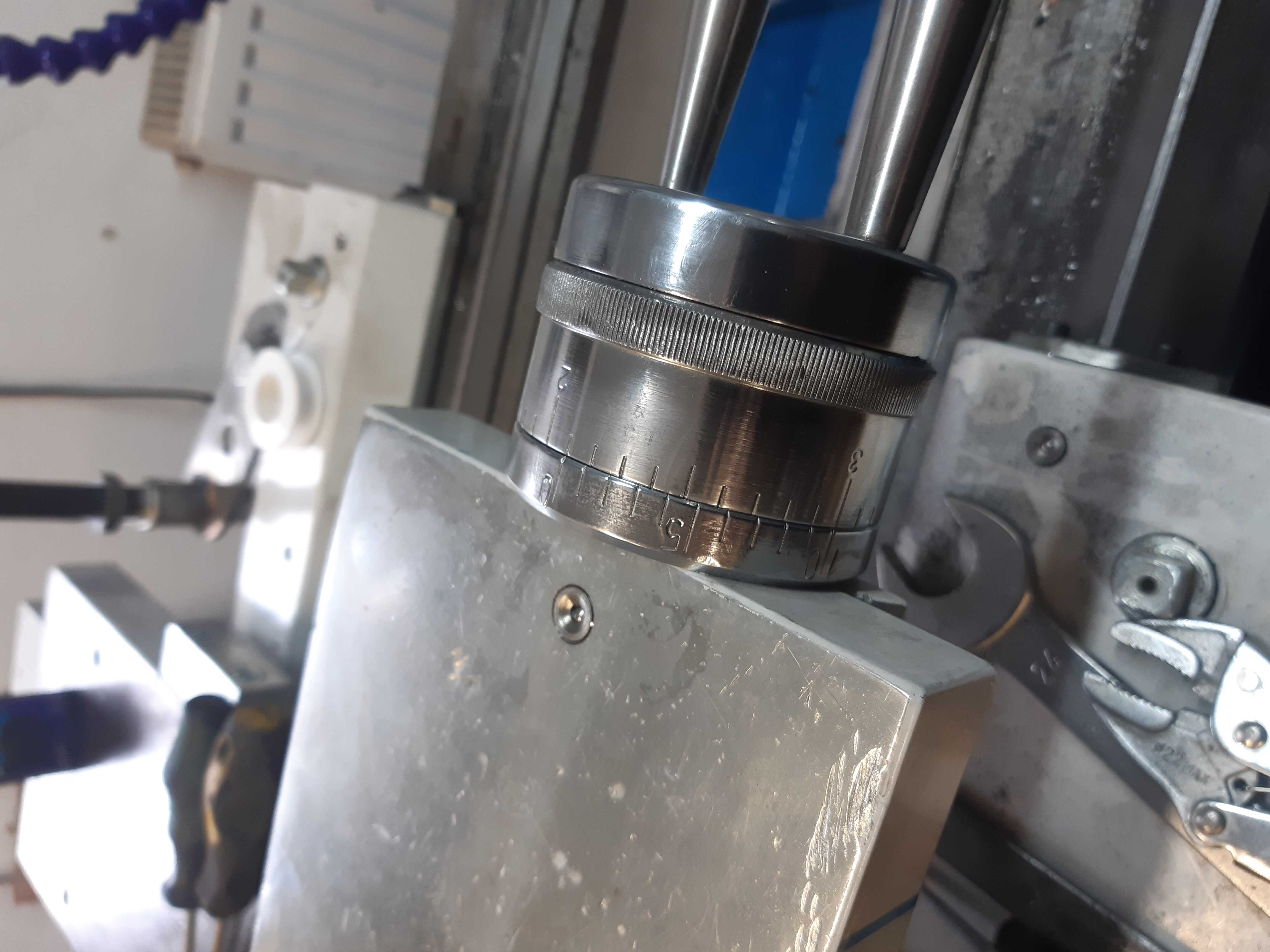

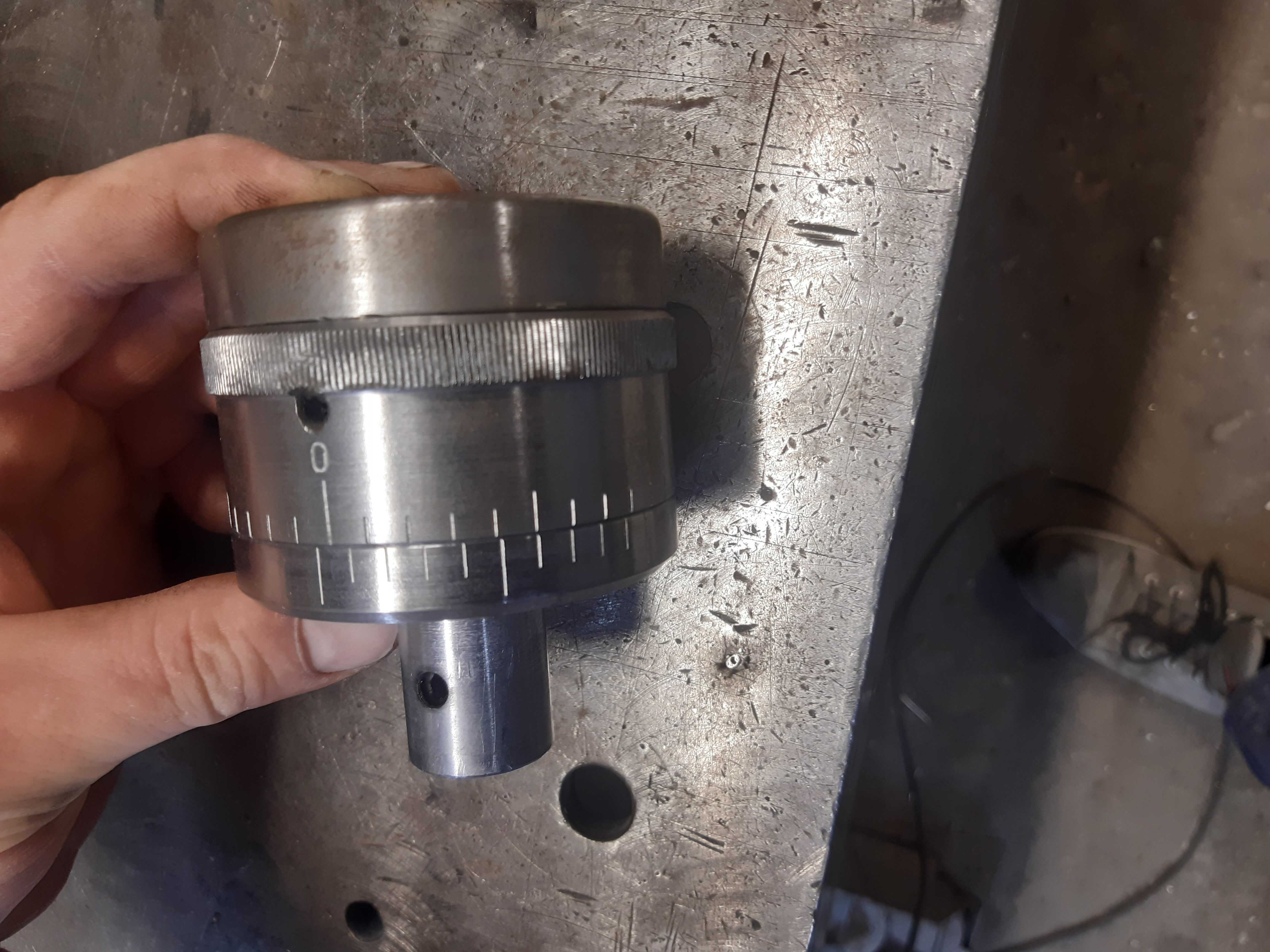

Następne prace obejmowały odświeżenie poniszczonych skal/podziałek. W mojej maszynie skala od wzdłużnego zachowała się w stanie bardzo dobrym. Natomiast skala od poprzecznego jak i od szuflady narzędziowej nie były zadowalające( przynajmniej mnie). Mimo że na zdjęciach nie wyglądały najgorzej to miejscami były mocno nieczytelne, gdzieniegdzie brakowało powłoki galwanicznej i zwyczajnie pojawił się rudzielec. Pierścienie od skal posiadały mnóstwo uszkodzeń mechanicznych i miały miejsca w których się przycinały. Jak już wspominałem wcześniej, znawca ze mnie żaden ale tokarka na której stawiałem pierwsze kroki ik62 miała znacznie czytelniejsze podziałki niż moje. I zapragnąłem żeby moje też tak wyglądały
. Dodatkowo miałem jeszcze jedną skale do dorobienia od konika która była już zaszykowana do naniesienia graweru.
A więc tak, skale zostały zdjęte, wyczyszczone. Poprosiłem kolegę aby istniejący grawer stoczył i przygotował powierzchnię pod galwanizację. Następnie skale wysłałem do pana Jacka Ptasińskiego
( https://www.youtube.com/user/manfiks ) któremu z tego miejsca chciałem podziękować poświęcony czas na rozmowy i zrobienie graweru. Ostatnią rzeczą to oczywiście galwanizacja chromem. Jestem przeszczęśliwy z efektu końcowego. Teraz na tych skalach pracuje się dużo przyjemniej. Znalazłem kiedyś jakiś temat o skalach i ktoś wypowiadał się że najlepsze rozwiązanie jest gdy skala jest matowa a nie w połysku tak jak u mnie. Ale ja osobiście nie mam żadnego problemu z odczytywaniem i ustawianiem podziałek.
Poniżej zdjęcia z prac.

kwachu89 pisze: Teraz na tych skalach pracuje się dużo przyjemniej
Kawał dobrej roboty, ale czy potrzebnej? Założysz DRO to zapomnisz o skalach.

Trudno się z Tobą nie zgodzić. Chociaż osobiście nigdy nie robiłem na maszynie z liniałami to zakładam że pracuje się na nich dużo wygodniej. Powiem szczerze nie do końca wiem co mną kierowało gdy je robiłem. Ale od początku miałem dużą chrapkę żeby je dopracować.

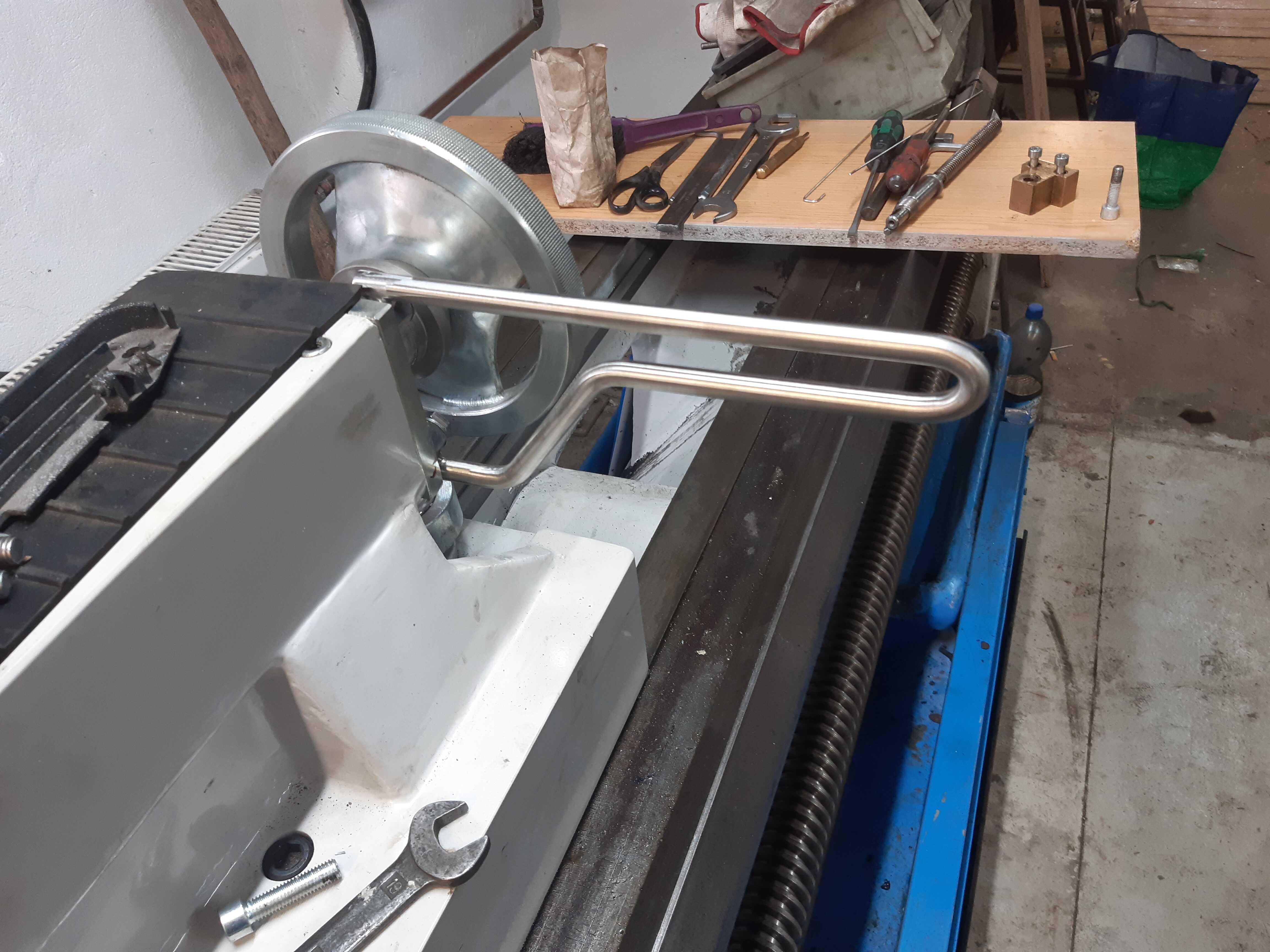

Kończąc już opowieści o mojej bułgarce zamieszczam już pare ostatnich zdjęć.

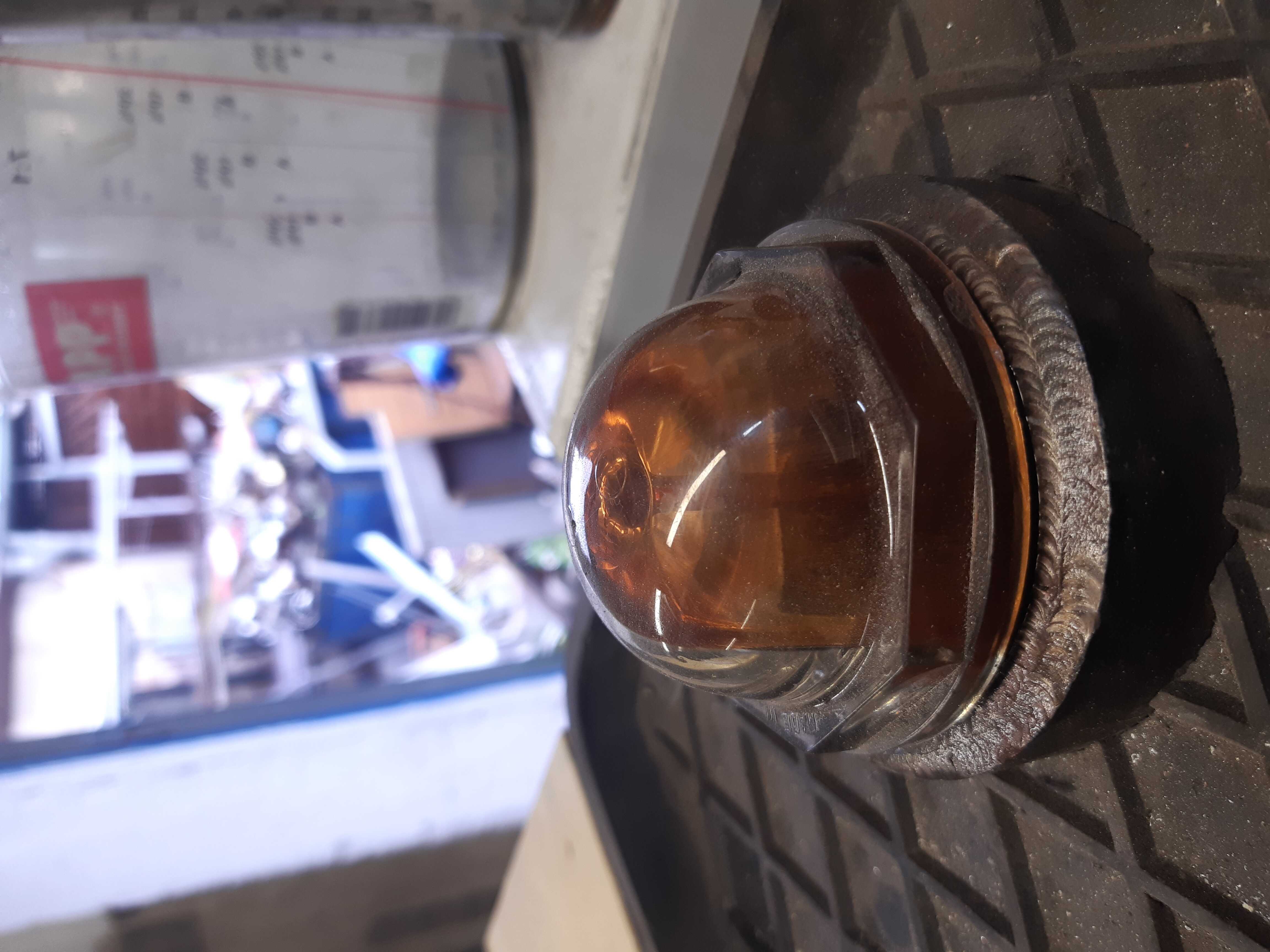

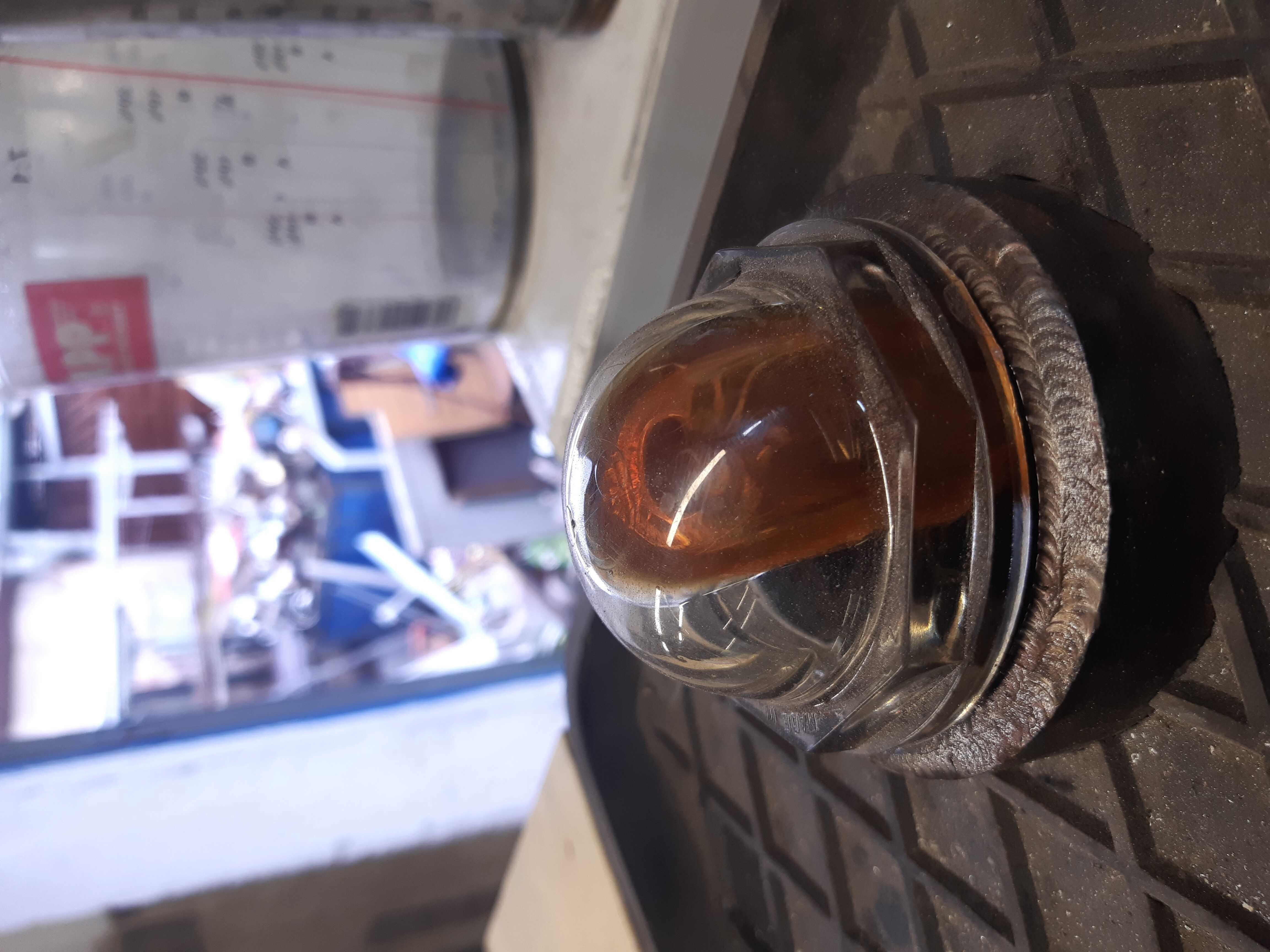

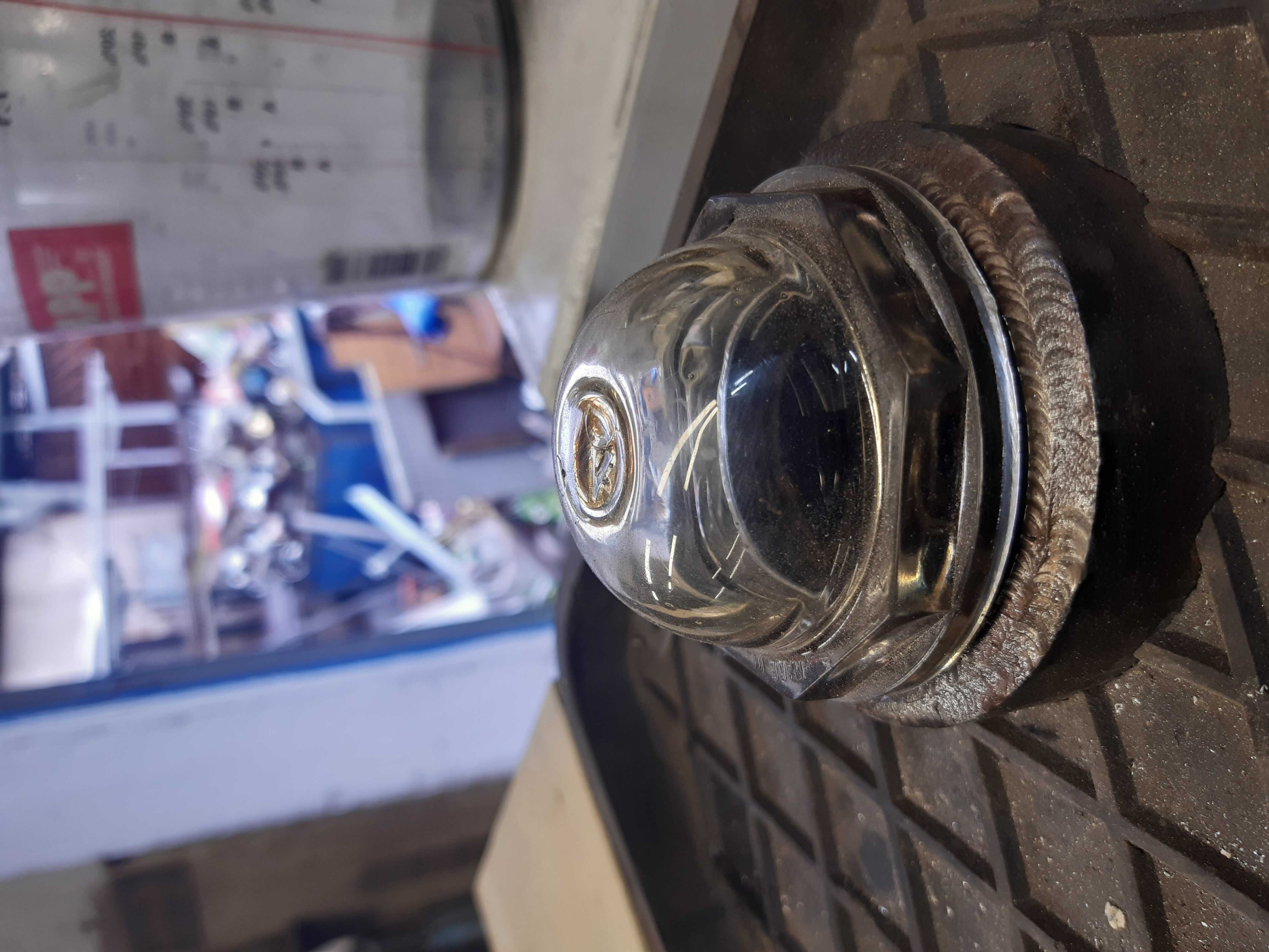

Jedną z ostatnich rzeczy to którą poprawiałem to był olejowskaz na deklu wrzeciennika. Stary był zniszczony do tego stopnia że nie było widać przez niego nic. Zastąpiony został jakimś handlowym olejowskazem znalezionym na allegro.
Jedyne co trzeba było zrobić to jakoś go zaadaptować. Zdjęć starego nie mam, zamieszczam tylko nowy.

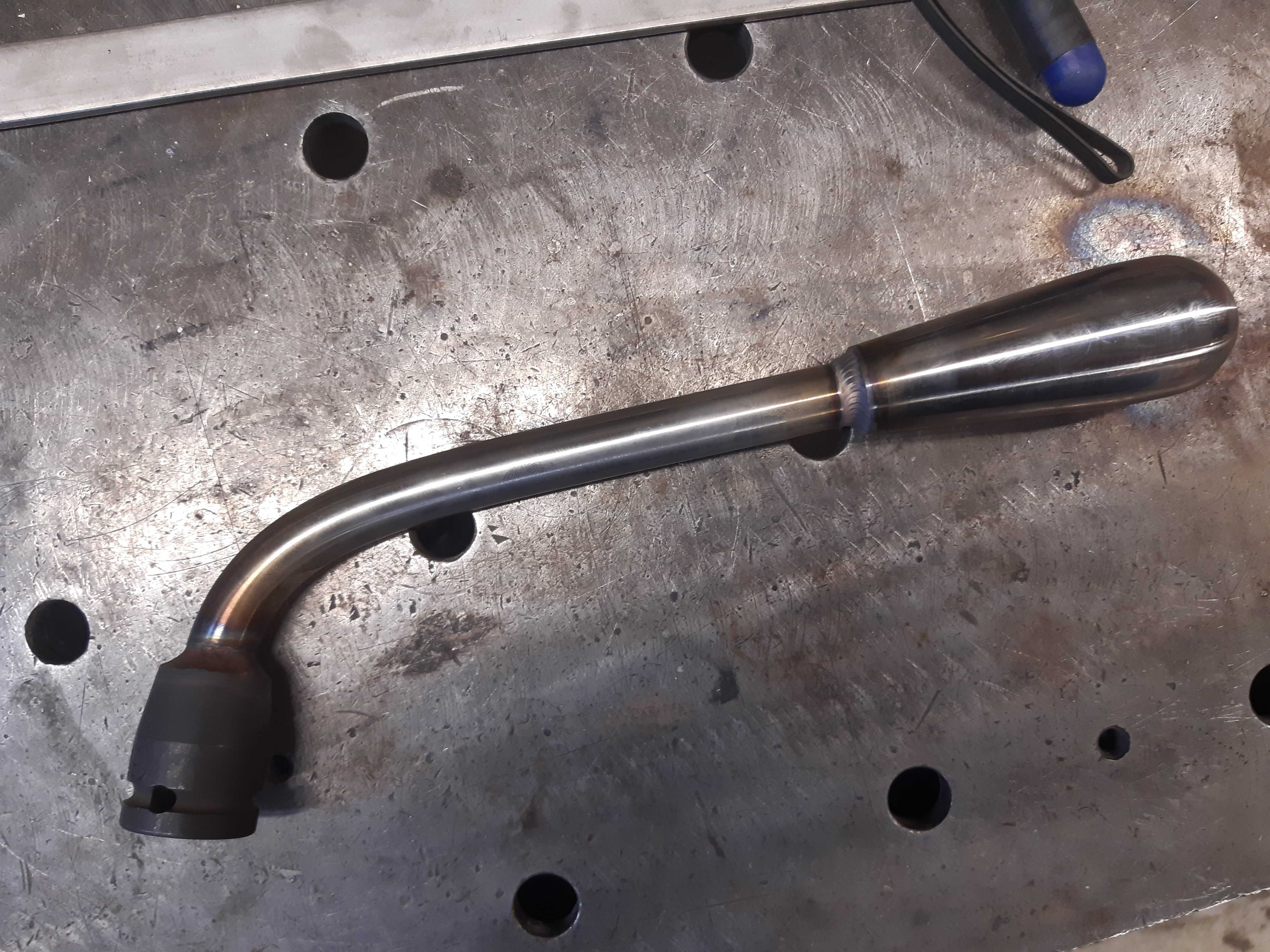

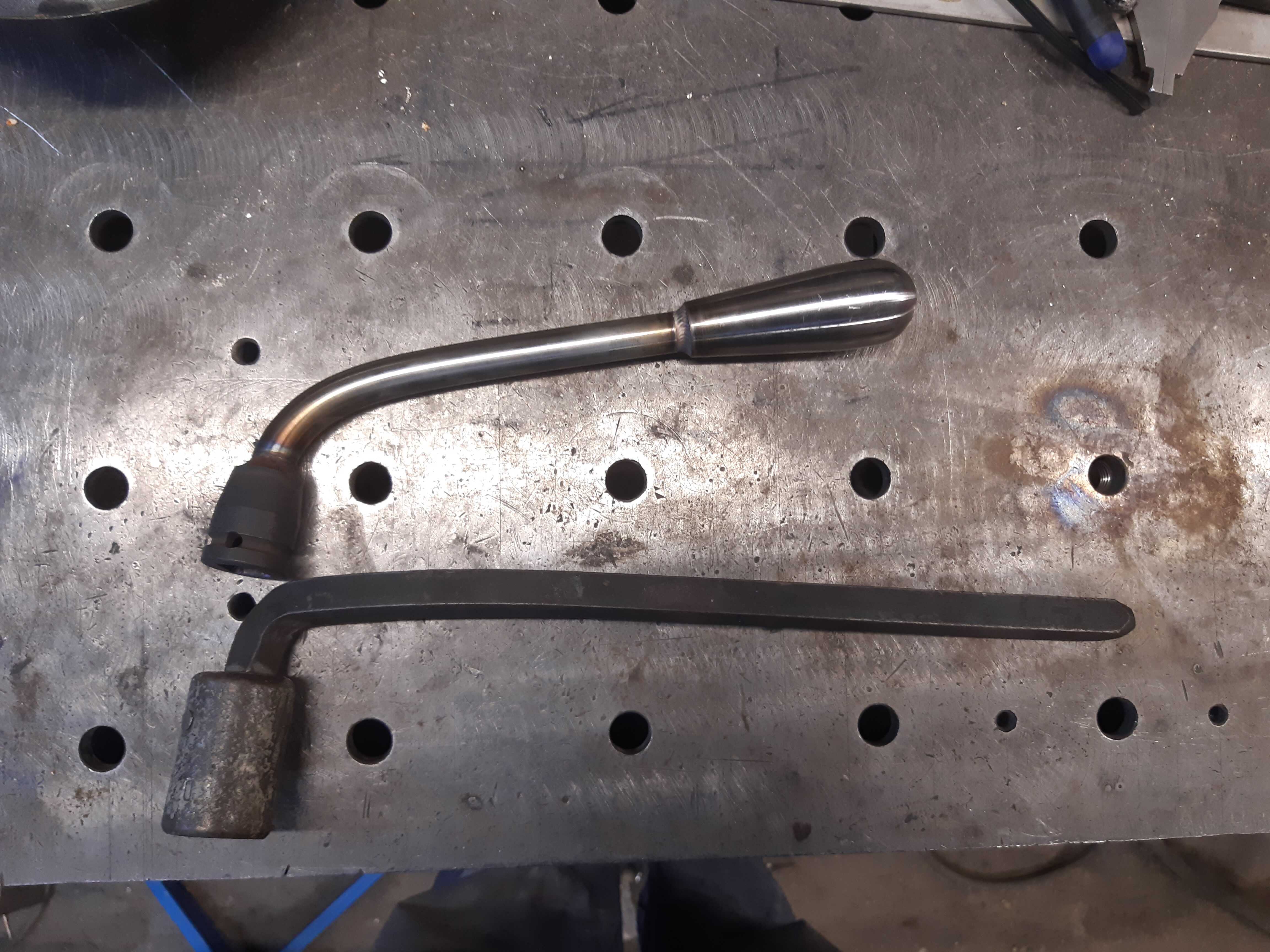

Była też wymiana klucza do obsługi suportu i imaka. Czterokąt potrzebny do klucza zapożyczyłem z nasadki udarowej.

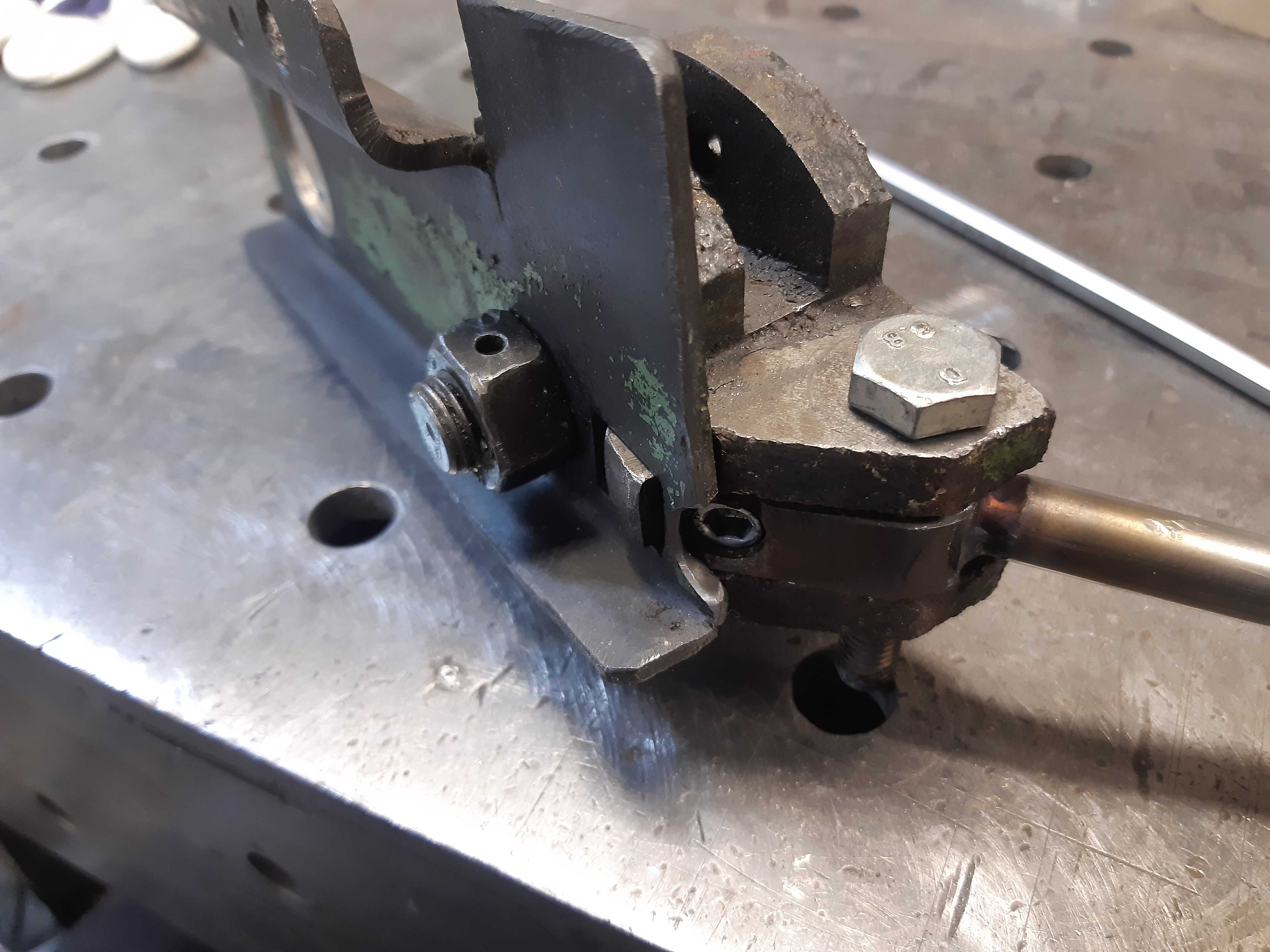

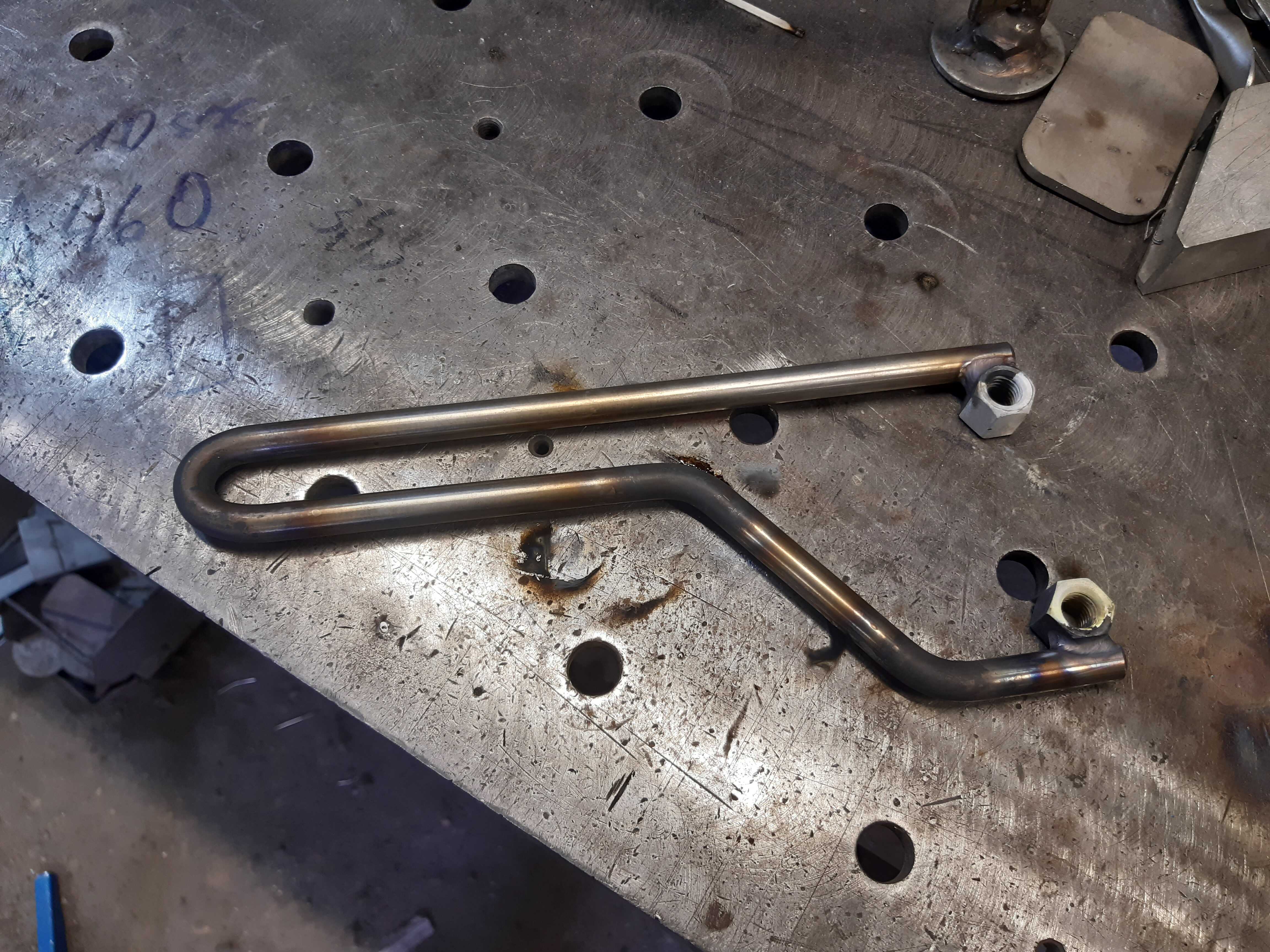

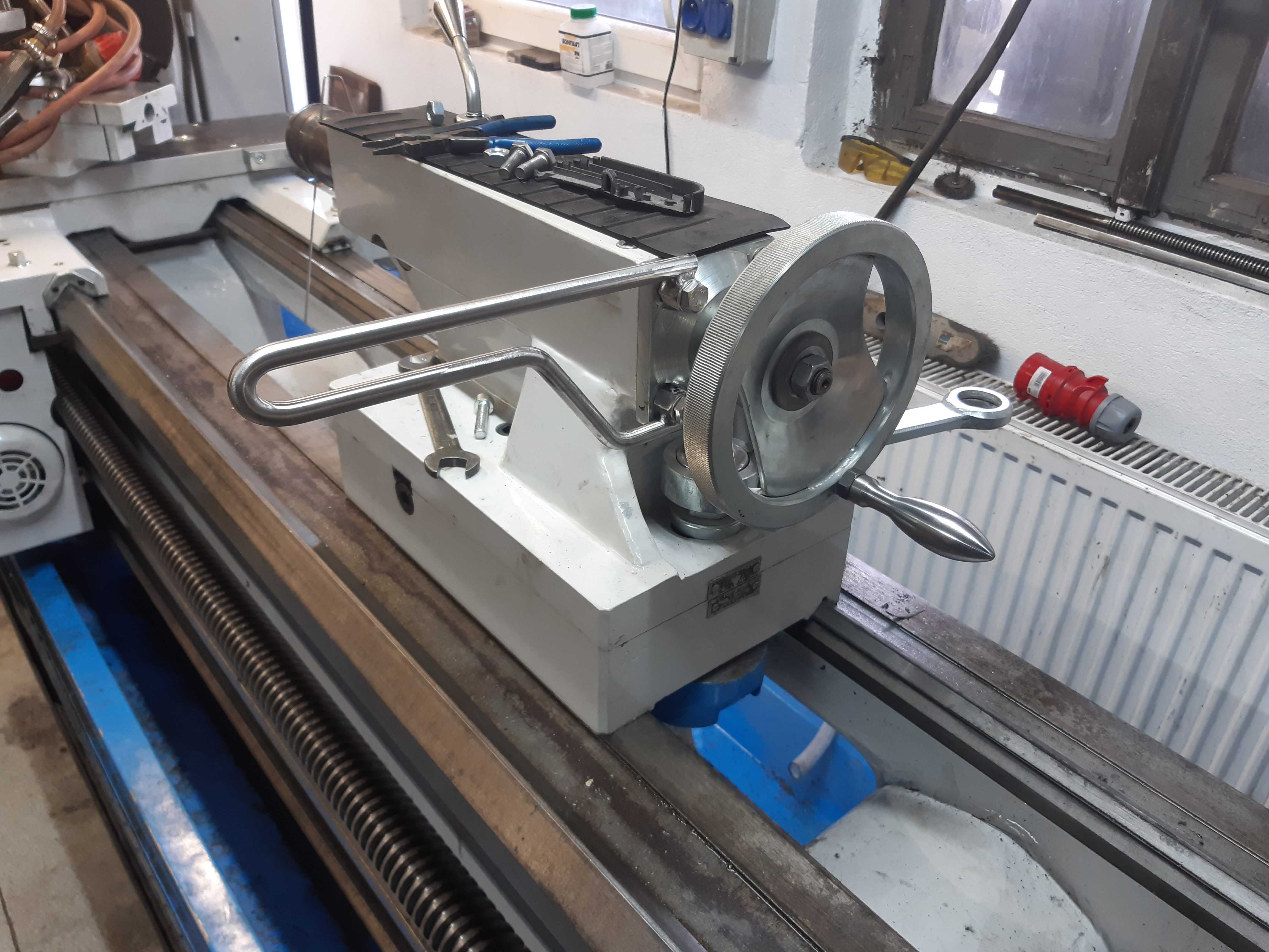

Z uwagi że waga konika jest dosyć spora to przesuwanie go po suporcie czasami było mało wygodne. Powstał więc pewien twór który jak najbardziej się spisuje. A oto efekt.
Powstało nawet pewne udogodnienie w formie klucza nasadowego. Dźwignia która powstaje do blokowania konia podnosi komfort jego korzystania.
Z wiecznego braku miejsca powstała również półeczka do odkładania używanych narzędzi.
To tyle co miałem do powiedzenia w temacie CU 502.
W razie jakichkolwiek pytań proszę śmiało pisać.
