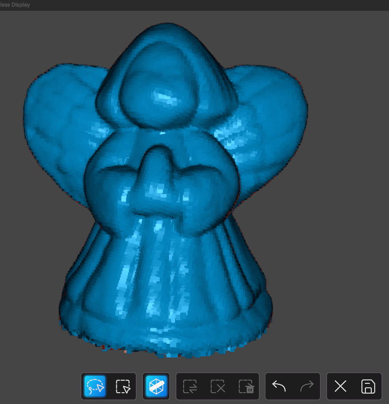

Poniżej pierwszy w miarę udany skan.
Jak widać, do ideału daleko, ale na pewno da się zrobić dużo lepiej...
(Skanował z ręki to żółte pudełko, kawałek laptopa jest przypadkiem)

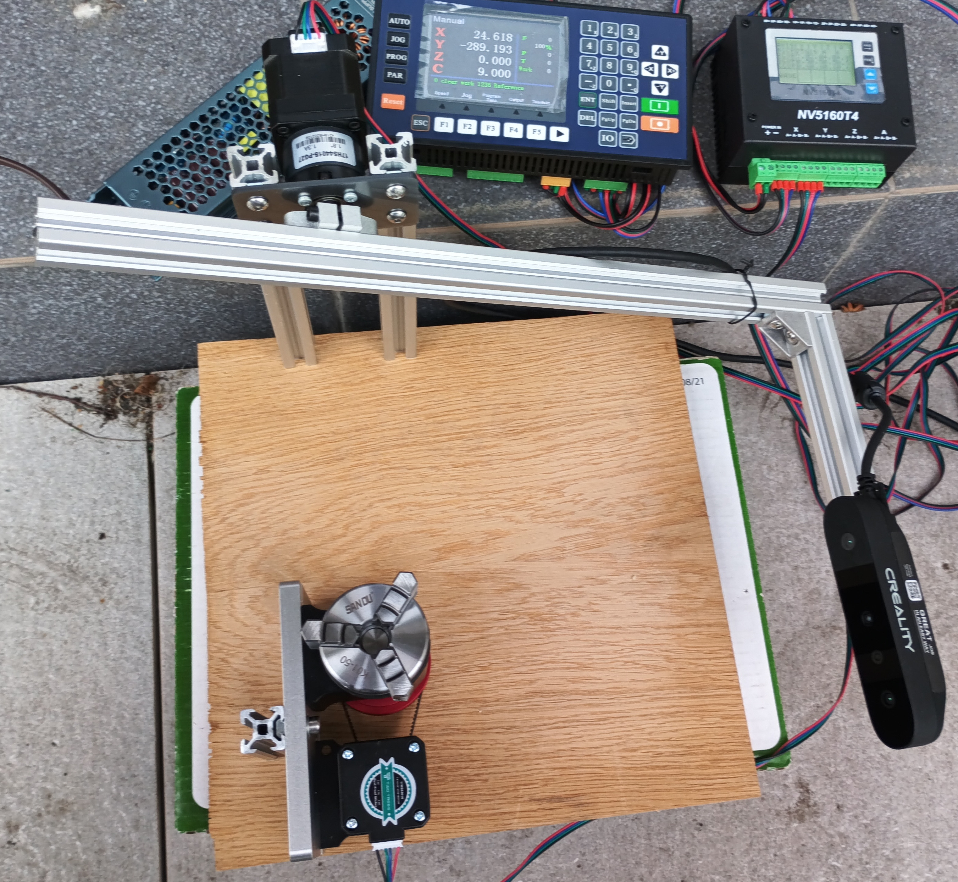

Od ostatniego wpisu nie miałem serca dla skanera, ale tak z doskoku majstrowałem przyrząd do automatycznego skanowania.
Fotki nie zrobię, bo jest noc i brak warunków, może wkleję jutro.
Przyrząd składa się z podstawy (płyta mdf), pionowej osi obrotowej (nema17 i przełożenie 1:4), oraz ramienia na osi silniczka z przekładnią planetarną (nema 17 i przełożenie 1:27).
Działa to tak, że oś obrotowa kręci się dość szybko, a ramię ze skanerem powoli przemieszcza się z pozycji poziomej do pionowej.
Niestety ten silniczek z przekładnią jest wykonany wyjątkowo tandetnie i oś lata na boki. (Luz przekładni nie ma znaczenia, bo kasuje go ciężar ramienia). Niby działa, ale profesjonalne to nie jest.
Sterowanie jest na TC55V (to ten co nie obsługuje g-kodów, choć zasadniczo działa tak samo).
No i znowu nie wiem co dalej.

Dzisiaj postanowiłem kupić jakąś maskotkę do zeskanowania, bo doszedłem do wniosku, że przedmioty które posiadam niespecjalnie się do tego nadają. Maskotki były drogie i nie bardzo mi się podobały, więc ostateczny wybór padł na tandetnego aniołka ze styropianu, który zeskanował się rewelacyjnie:
On naprawdę tak wygląda i o żadnych szczegółach nie ma w nim mowy.
Ważne jest to, że w skanie nie ma żadnych dziur, ani przesunięć, które są prawdziwą plagą kiedy próbuję zeskanować inne przedmioty.
Pojęcia nie mam jaka jest przyczyna tego, że styropian tak dobrze się skanuje, a metal nie chce wcale.
Cóż, nie pozostaje nic innego jak próbować...

Przedmioty skanowane metodami optycznymi, najlepiej gdy są matowe i jasne.
Metale są niewygodne do skanowania ponieważ się (błyszczą ).
Pomaluj detal np. farbą podkładową w spreju, powinno pomóc.
Są specjalne środki do matowania.

Obiecana fotka. (nie czepiajcie się jakości, bo nie mam czasu na zabawę)
To nie jest docelowe urządzenie, tylko przyrząd do testów zrobiony z tego co było pod ręką.
Jak już pisałem, silniczek z przekładnią nie nadaje się, bo oś wyjściowa jest źle ułożyskowana i giba się na boki.
Także oś obrotowa jest tymczasowo, bo co prawda jak najbardziej się nadaje, ale kupiłem ją do innego projektu.
No i na koniec, te profile aluminiowe też trzeba by było zastąpić czymś lżejszym.
W każdym razie do testów się nadaje.

tuxcnc pisze:Czytałem o tych środkach, ale chyba było tam napisane żeby ich używać do przedmiotów przezroczystych
Błyszczące, czarne lub półprzezroczyste powierzchnie odbijają światło albo pochłaniają je, przez co skaner „nie widzi” geometrii, dlatego też styropian dobrze sie zeskanował, chcąc uzyskac dobre wyniki trzeba uzywac sprayu matującego.
