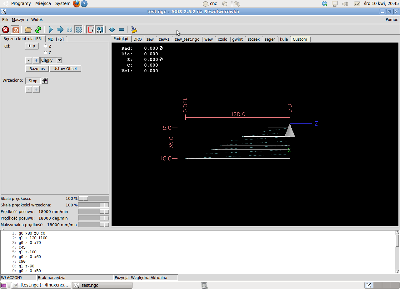

Ma ktoś może gotowy config tokarki z obrotowym imakiem ?
Posty: 17329
Post napisał: kamar » 10 kwie 2013, 07:25
Config juz mamy. W sumie prosty do zrobienia. Jedyny szkopuł to wyświetlanie.
Axis domyślnie pokazuje obrót osi obrotowej względem osi X a potrzeba względem Z.
Może ktoś wie gdzie to zmienić ???
Fizycznie to działa dobrze ale na wyświetlaniu , nieszczególnie.

kamar pisze:Axis domyślnie pokazuje obrót osi obrotowej względem osi X a potrzeba względem Z.
Miałem taki sam problem jak dorabiałem stolik obrotowy do plotera termicznego.
Dokładnie już nie pamiętam jak to było, ale musiałem skonfigurować oś obrotową jako B, choć to była jedyna oś obrotowa, i odpowiednio ustawić kolejność parametrów w pliku ini, konkretnie u mnie to jest GEOMETRY=BXY .
W styrociachajce osi Z nie ma wcale i napewno u Ciebie będzie musiało być inaczej, ale zasada jest bez wątpienia ta sama.

Punkcik poszedł. Przy osi C wyświetla w dobrą stronę. Wprawdzie ścieszke dla każdego narzedzia osobno ale tak chyba musi byc.
