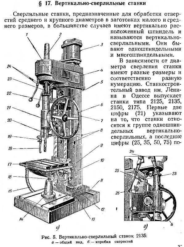

[ Dodano: 2011-08-21, 22:34 ]
No i się znalazło. W starej rosyjskiej książce: Попов В.М., Гладилина И.И. Сверловщик. М., Трудрезервиздат, 1958 po naszemu - Wiertacz.
Zamieszczam jedną stronę. Resztę można ściągnąć stąd:
http://www.chipmaker.ru/files/file/5689/
Produkowana była seria tych wiertarek oznaczonych jako 2125; 2135; 2150; 2175. Ostatnie dwie cyfry oznaczają średnicę wiercenia. Stąd można określić który model posiadasz. Wiertarka 2135 jest dość dobrze opisana w tej książce. Jest sporo rysunków i mozna to uznać za DTR ( instrukcję).

Toż to stara książka jak świat. Zresztą tak jak i Twoja wiertarka. A jaki masz stożek we wrzecionie?

Post napisał: Mariuszczs » 25 sie 2011, 16:29
stożek jest 4
dziś przypadkiem jak koło niej przechodziłem wypatrzyłem że jeden z zakresów obrotów wynosi 500 ( reszta zatarta ) więc na pewno jest jest to model opisany w książce - jest szansa że to model większy

Teraz trzeba zobaczyć jaką maksymalną średnice mają wiertła ze stożkiem 4. Ciekawe czy oni też mieli takie same normy jak u nas. Żeby nie było tak jak z rozstawem szyn w torach kolejowych.

To nie taka sama - moja to ta ze zdjęcia ze strony 6 tej książki ( ale może to któraś z serii ).
Nie dam sobie głowy uciąć ale u mnie posuwów jest 9 ( 3x3 ) a tutaj w skrzynce widzę 8 (2x4).
Szkoda że u mnie nie ma tego koła zamiast rączek od opuszczania pinoli bo śmiesznie wygląda - ciekawe jak z wygodą w użytkowaniu.

Ale i tak jesteśmy już bardzo blisko.

Wreszcie pojawiła się Twoja wiertarka. Tu jest temat: http://www.chipmaker.ru/topic/88284/
Tak samo jak ja powyżej klasyfikują ją jako 2135.
