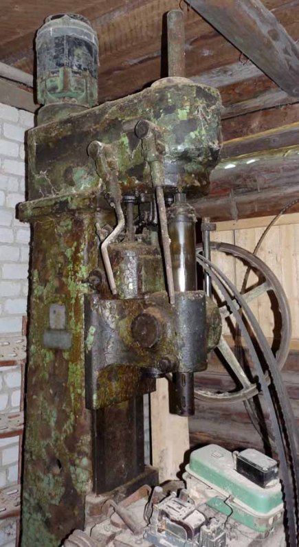

Zakupiłem wiertarkę, i ciekawi mnie co to za model :

Muszę się przyznać, że przejrzałem masę materiałów i jak na razie nic nie znalazłem. Początkowo myślałem, że to rosyjska wiertarka, jakaś kontynuacja typu 2118, ale okazuje się, że wiertarki z tak prowadzonym suportem produkowane były w innych częściach świata i tylko domyślam się, że dużo wcześniej np. wiertarki Allen, Buffalo i wiele innych. Jeśli nie ma tam zachowanego jakiegokolwiek znaku to może być ciężko z określeniem typu a co dopiero z DTR-ką. Zatem czy cośkolwiek istnieje np. przynajmniej część tabliczki, symbol lub cokolwiek innego? Może na silniku jest?

Bydgost własnie wierzyłem że ty przeszukasz rosyjskie forum :) . Maszyna jak ją kupowałem to miała byc polska, ale w domu jak ją obejrzałem to u góry tabliczki po rosyjsku ( masło itp ). Silnik jest nieorginalny bo widac po mocowaniu że był większy. Ten jest 3 kW i od razu wydał mi się za słaby. Cieszy mnie że maszyna jest cicha jak niewiem - w porównaniu z wiertarką 2H125 co mam to co najmniej 5 krotnie koła są cichsze. W sumie nie bardzo DTR jest potrzebna, ale chciałbym wiedziec jakie ma prędkości wrzeciono oraz jakie prędkości posuwów.
Może byc że nie jest rosyjska oczywiście a tam tylko była postawiona.
Może ktoś ma stare katalogi obrabiarek i tam jest.

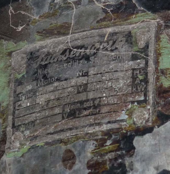

Teraz już wiem co to jest. Załączam zdjęcie z widokiem maszyny i drugie z tabliczką znamionową. Szukałem na wschodzie a znalazłem na .... zachodzie. Wiertarki te były produkowane jeszcze przed wojną. Mam informację, że w trakcie wojny były jeszcze wykorzystywane. Na tabliczce znamionowej widać nazwę fabryki i typ słabo widoczny. DTR niestety brak.

Mój egzemplarz pracował do tej pory i będzie u mnie chodził. Trudno mi uwierzyc po stanie że to taki staroc. Zdjęcie tabliczki dla mnie nie czytelne i to tabliczka z silnika ?

Mariuszczs pisze: i to tabliczka z silnika
Na to wychodzi. Sachsenwerk to była fabryka dużych silników, transformatorów i generatorów.

a ile tam kW widnieje bo bym założył w przyszłości silnik taki jaki powienien by

Być może jest to 5,5 kW, ale głowy nie dam. Trzeba porównać z innymi wiertarkami. Kiedyś bawiłem się w obliczanie wiertarki czyli dobranie parametrów, silnika plus konstrukcja, ale za dużo czasu upłynęło, żeby do tego wracać.
