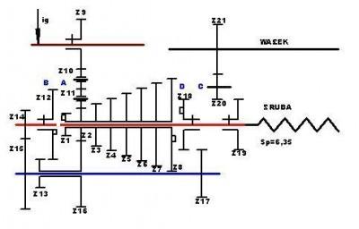

Post napisał: Andrzej 40 » 28 sty 2011, 14:54
Tak może być? Schemat oczywiście kol. BYDGOST, tylko przeciąłem oś między kołami Z1 a Z 12.

Post napisał: pepsiboss » 28 sty 2011, 17:56
Może ja jeszcze troche zmienie...

Post napisał: BYDGOST » 28 sty 2011, 18:19
Wynika z tego, że wspólnymi siłami zakończyliśmy tworzenie schematu a teraz pora na obliczenia. Wprowadziłem jeszcze jedną małą poprawkę bo z rozpędu wrysowałem o jedno koło pośrednie za dużo. Żeby nie zmieniać numerów kół usunąłem koło Z11. Mam juz przygotowany arkusz xls.

Post napisał: Andrzej 40 » 28 sty 2011, 21:27
Czy tak ma wyglądać ostatecznie? Dodatkowo zmieniłem proporcję kół Z17 i Z18 na bardziej zblizoną do rzeczywistej.Obrazek

Post napisał: BYDGOST » 29 sty 2011, 11:46
Załączam plik.xls z tabelkami przełożeń. Skupiłem się tylko na śrubie. Tam gdzie są jedynki to znaczy, że tam nie ma przełożenia. Chodziło mi o to, żeby wzór był uniwersalny.
Przeliczyłem dla najczęściej spotykanych gwintów metrycznych i calowych. Niestety wynika z obliczeń, że potrzeba więcej kół zmianowych, żeby możliwe było ich nacinanie. Wniosków nasuwa się więcej, ale teraz już zmykam do pracy. Gdybym coś gdzieś przeoczył to proszę o poprawienie. Dodam jeszcze, że wałek z kołami 24 i 48 ( 2 i 3 krotne powtórzenie przełożenia) przeznaczony jest moim zdaniem do przenoszenia napędu na wał pociągowy czyli do posuwu. Przenoszenie tą drogą napędu na śrubę daje bardzo małe skoki i dlatego nie wszystkie kombinacje wpisałem w tabelkę.

Post napisał: pepsiboss » 30 sty 2011, 17:21
Dziś odkryłem jeszcze jedną myśl technologiczną ZSRR :D Otóż idzie obracać koła od napędu (miedzy wrzecionem a nortonem... Czyli jest mozliwość by koło 50z zazębiało sie z 48z a 70z z 127z ... Czy zmieni to coś jeśli chodzi o nacinanie gwintów? Czy w tej kombinacji coś wyjdzie czy bez reanimacji odboczki sie nie obędzie Przy okazji co myślicie na tamat pomierzenia dokładnie jakiej srednicy musiały by byc tryby do odboczki i doscięciu trybów laserem (wodą)?

Post napisał: BYDGOST » 30 sty 2011, 20:38
pepsiboss pisze:Czyli jest mozliwość by koło 50z zazębiało sie z 48z a 70z z 127z
No to jest normalne w gitarze. Jeśli chcesz wiedzieć co z tego wyjdzie to w tabelkach wstaw te liczby w kolumnie gdzie pisze gitara i zobaczysz jakie wyjdą przełożenia. A laserem lub wodą to jak najbardziej. Pamiętaj o wycięciu rowków pod wpusty przy okazji. Koła jakie potrzebujesz masz wyliczone w tabelkach. Trzeba jeszcze pokombinować, czy się takie zmieszczą w gitarze.

Post napisał: Andrzej 40 » 31 sty 2011, 23:36
Czy wałek z kołami 48z i 70z jest przesuwny?
Przy odwrotnym ustawieniu tych kół obroty wałka z kołem 127z wzrosną 2,1267x i przez tyle należy pomnożyć kolejno wszystkie posuwy.
Sądzę, że w miejsce tych kół zestaw 60z/127z i 50z/50z powinien dać właściwe przełożenie dla gwintów metrycznych.
Na zdjęciach widać 2 koła zębate na wrzecionie, na rysunkach uwzględnione jest jedno. co z tym drugim?

Post napisał: BYDGOST » 01 lut 2011, 00:29
Andrzej 40 pisze:Na zdjęciach widać 2 koła zębate na wrzecionie, na rysunkach uwzględnione jest jedno. co z tym drugim?
To drugie koło jest od odboczki, ale koła na wałku pośrednim są zdemontowane i dlatego odboczki nie da się wykorzystać.

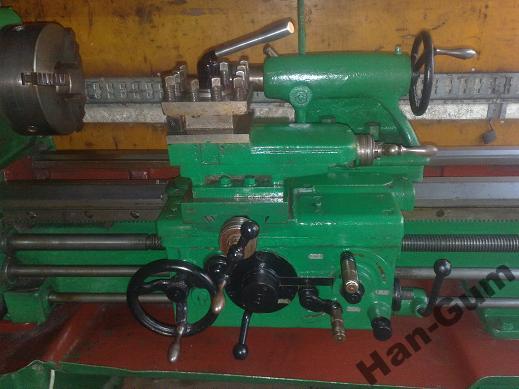

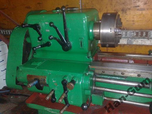

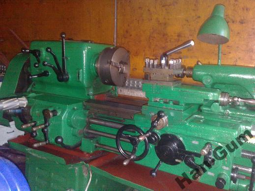

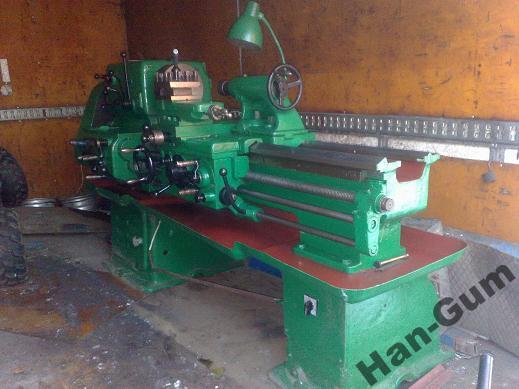

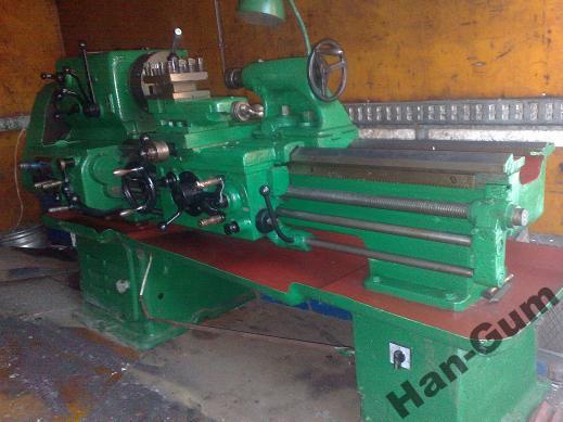

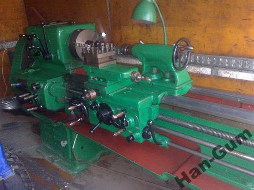

Co to za tokarka?
#60
Post napisał: marcinw655 » 07 lut 2011, 08:42
Witam Wszystkich i bardzo proszę o pomoc w odszyfrowaniu co to za tokarka, na pewno niemiecka ale jeżeli ktoś jest zorientowany to prosiłbym o nazwę producenta oraz typ.
