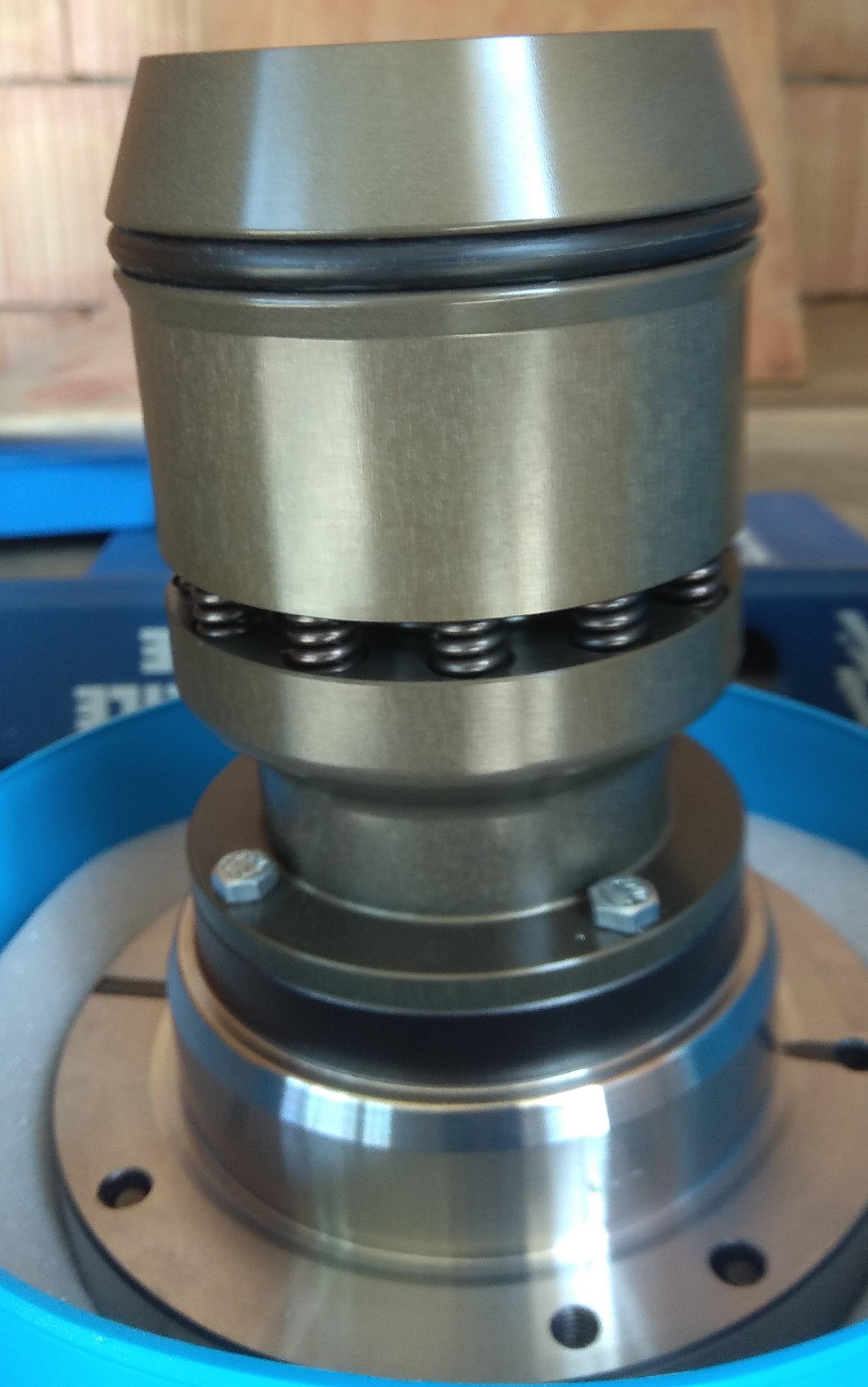

Post napisał: Skrzydlaty » 12 kwie 2020, 09:46
Co to takiego? Wygląda na jakiś przyrząd.
Wie ktoś co to?

To taka zabawa w zgaduj zgadula? :) cz kkolega serio nie wie? Jedno zdjecie troche malo zeby to stwierdzic ale sprezyny moglby by sugerowac ze to moze jakies sprzeglo jest?
Ew przyrzad do wrzeciona tokarki do zaciagania tulejek?

Mi to wygląda na jakiś trzpień uszczelniający otwór z jakiegoś np. testera szczelności. Oring uszczelnia połączenie trzpień - otwór, sprężyny dają swobodę ustawienia się osiowo do otworu. Środkiem ew. może iść kanał doprowadzający jakieś medium jak np. sprężone powietrze.
