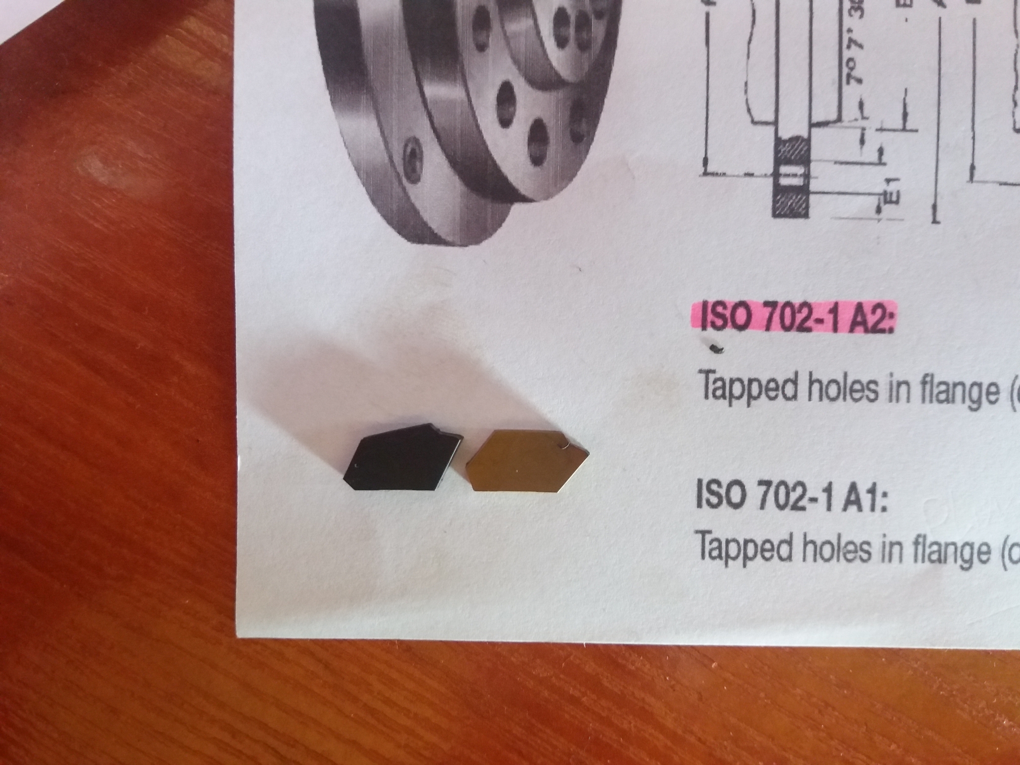

Co to za plytka ?
- Posty: 12398
- Lokalizacja: Skępe
To dość popularna forma płytki o zróżnicowanym profilu samej części tnącej do zaciskanych listew tnących występujące pod różnymi oznaczeniami(producentów), np GTN2; 3; 4; (GTRx); SP300, itd

Podobne są ISCAR
https://www.cromwell.co.uk/shop/cutting ... ts/f/53954
SANDVIK
https://engineeredtooling.com.au/2%20mm ... ng%20blade
KORLOY
https://pl.aliexpress.com/item/SP300-NC ... .63.OTvAo2
http://www.ctctools.biz/korloy-gtn-part ... 0-pcs-l73/
SP(B)
http://www.ebay.com.au/itm/Parting-inse ... 1764918331
https://pl.aliexpress.com/item/SPB-32-4 ... 112.OTvAo2 ( https://www.aliexpress.com/popular/parting-blade.html )
mam s takie listwy Sandvika z płytkami 2 i 3mm, tną bardzo dobrze, dość odporne na udary

Niestety to nie te , ta moja dziwna płytka płaszczyzny górną i dolna ma równoległe do siebie. Znalazłem , nazywa się to KLSN 3 i cena z kosmosu
