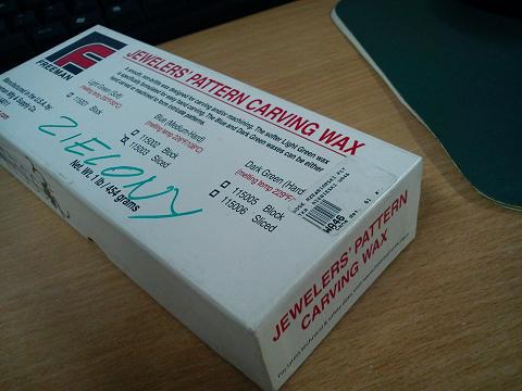

Znalazłem coś takiego w galerii jednego z kolegów, zaciekawił mnie ten materiał wygląda na łatwy w obróbce, ciekawie wyglada, są inne kolory ? to jakiś wosk ?
Gdzie można to kupić i ile kosztuje :)
Bbuli
Posty: 885
Rejestracja: 10 mar 2007, 19:43
Lokalizacja: Rumia
Post napisał: Bbuli » 19 gru 2011, 11:58
Zaopatrzenie złotników i jubilerów.

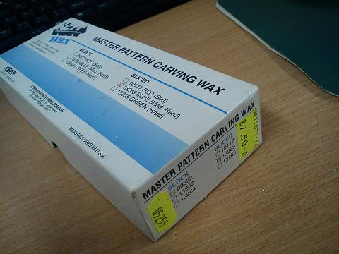

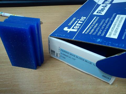

Dzięki (jest plusik), tak przypuszczałem że to wosk dzięki fotkom znalazłem sklep. Niestety sprzedają tylko małe płytki które są zbyt drogie jak do zabawy.
Generalnie szukam jakiegoś materiału na płaskorzeźby, coś max 30x30cm łatwego w obróbce nie strzępiącego się jak np. drzewo, możecie coś polecić z doświadczenia ? myślałem o plexi albo akrylu o ile nie jest to to samo jeśli chodzi o obróbkę.

Wosk ma tę zaletę, że możesz go wrzucić do garnka, stopić, wylać do formy i obrabiać na nowo. Do zabawy jak znalazł.
