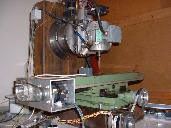

Hej może ktoś miał do czynienia z tym stołem krzyżowym?
http://www.imak.pl/sklep/index.php?s=karta&id=111
co sądzicie o zastosowaniu go w maszynce cnc do obróbki drewna i tworzyw sztucznych(ewentualnie grawerowania w czymś twardszym)?
myślę żeby przyczepić go do bramy powierzchnią stołu a do podstawy przyczepić wrzeciono(ruchy: góra-dół lewo-prawo).(chce mieć większe pole pracy niż ten stół) pod bramą będzie jeździł stół tylko w jednej osi (przód-tył)
powiedzcie co sądzicie o tym rozwiązaniu?

na bazie tego stołu mozna zbudować coś takiego co pokazywalem juz kiedyś na forum :lol: oto link :

kilka razy wspominano o tym stole i ogolnie wnioski byly zblizone: jest on do bani. ciezko chodzi, sruby sa podparte tylko na jednym koncu, slaba jakos wykonania powierzchni slizgowych.

ten stół chyba nie ma kasowania luzu na nakrętce jeszcze jedna wada :/
czy w cenie takiej jak nowego stołu (600zł) da sie coś sensownego na śrubach trapezowych wykonać???znaczy dwie osie pod kątem prostym 300mm i 150mm?
