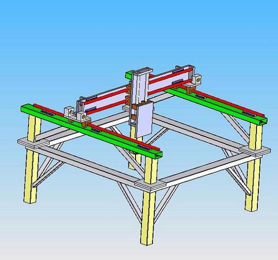

Co myślicie o takiej konstrukcji. Wałki fi25 1500mm. Rama z profili stalowych, sama brama z pa6 gr. 20mm. Waga bramy ok 60 kg. Os x 2 sruby trapezowe napedzane 1 silnikiem za pomoca paska. Os z na walkach fi 20. Jaka srednice srub proponujecie. Rysunek oczywiscie nie skonczony z tylu na gorze bedzie jeszcze jakas belka poprzeczna na ktorej centralnie bedzie silnik. Nie mam jeszcze za bardzo pomyslu na mocowanie srub w osi x.

Post napisał: Wodzu » 05 sty 2007, 00:41
Troche to wyglada jak domek z kart.
Pytanie wiec do czego masz zamiar tego uzywac?

a jakie ma byc ogolnie pole? dlugosc jednych walkow to 1500 mm czyli pole okolo 120 cm a reszta? kwadrat czy prostokat?
Bo jesli kwadrat to przy takiej szerokosci dwie sruby napedowe.

idea chyba podobna do tych niemieckich do mydła, a ta rama to co to niby ma być ?

Dolna polowa stolu ma byc spawana, i na kazdym rogu po jednym kwadracie ok 200x200x16 stalowym. takie same kwadraty beda w dwoch górnych czesciach i te górne dwa elementy bedą skrecone ze stolem. Stol oczywiscie nie skonczony, beda jakies poprzeczne belki wspawane, a stol moze narazie z mdf. Stol kwadratowy. Ma to słóżyć do głównie do drewna, tworzyw moze do aluminium

Troszkę przekombinowana ta rama. Jeśli masz możliwość to poprowadź śrubę napędową w osi X za belką, nie będzie Ci wiór/pył na niej osiadał.

Rame taka wymyslilem, zeby mozna bylo skorygowac ja w montazu. Plan jest taki ze spawam stol, poziomuje wszystko, potem ustawiam te dwa gorne elementy ( czyli na rysunku profil zielony z dwoma krotkimi zoltymi nogami i kwadratowa podstawa), kolkuje i skrecam. Moze tego dokladnie nie widac ale na kazdym rogu sa dwa kwadraty, jeden przyspawany do stolu druki do gornego elementu. Musze wszystko tak robic zeby jak najwiecej dalo rade kowygowac w montazu, dodam ze moj park maszynowy to wiertarka stolowa, szlifierka katowa i najwazniejsza suwmiarka elektroniczna no i jeszcze mam stara spawarke na el otulone. Zamierzam zlecic obrobke prowadnic i podpor,srub, obudow lozysk do srub i.obudow nakretek Obudowy lozysk liniowych kupie. Brame taka wymyslilem, bo latwiej i taniej mozna ja wykonac i dokladniej niz brame klasyczna bez odpowiedniego parku maszynowego, poza tym jest lzejsza (mniej aluminium) i chyba sztywniejsza.

tak czy siak taka rama jest nieergonomiczna, nie spełnia wymagań technicznych i estetycznych, rama musi być w miarę prosta, jak nie wiesz jak powinna wyglądać rama to pooglądaj watki na forum albo album, jest tego tam od zarąbania, bo to nawet do ramy wibroprasy do pustaków nie podobne :D

Bartuss1 milo ze wypowiadasz sie w moim wątku,ale w pytaniu co o tym myślicie? bardziej chodzilo mi o jakies konkretne opinie czy to sie do czegos nadaje co ewentualnie zmienic czy wogule zaczac od nowa. Natomiast czytajac twoje wypowiedzi na forum zauwazylem, ze na kazdy temat masz bardzo duzo do powiedzenia, ale mało w tym treści juz nie mowiac o wiedzy, nie bede tu cytowal wypowiedzi z innych watkow bo mi sie nie chce szukac, ale wystarczy spojrzec na te z mojego watku "idea chyba podobna do tych niemieckich do mydła" albo " taka rama jest nieergonomiczna, nie spełnia wymagań technicznych i estetycznych". O jakich ty wymaganiach technicznych mowisz? juz nie mowiac o wymaganiach estetycznych. Co do tego ze rama ma byc w miare prosta, to nie widze nic skomplikowanego, pare profili pospawanych pod katami prostymi???. Tak jak mowilem to jeszcze nie jest skonczone, dlatego jesli ktos ma jakies konkretne uwagi to z gory dzieki.

witam !! a mnie - na zdrowy rozum - wydaje się że to jest całkiem dobra i prosta koncepcja . ewidentna zaleta to możliość korekcji błędów wykonawczych . jeżeli możliwość umieszczenia detalu na stole będzie wystarczająca to gdzie tu problem ? . pozdrawiam !!
