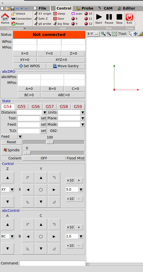

Na FluidNC i takiej płytce https://www.aliexpress.com/item/1005003824258637.html zrobiłem sterowanie do pięcioosiowej wycinarki styroduru (4 liniowe i 1 obrotowa).
FluidNC jest kompatybilny z GRBL na poziomie programów sterujących i mogłem użyć preferowanego bCNC, który jak widać poniżej, obsługuje sześć osi...

Jeszcze jeden dowód na to, że cawboy gówno wie i pieprzy od rzeczy...
