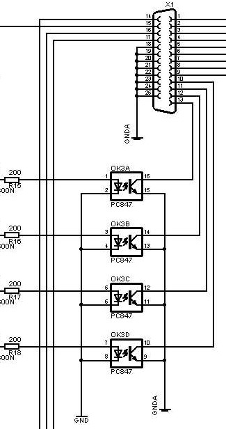

Post napisał: atom1477 » 15 mar 2017, 07:25
A z optoizolacją to coś takiego (wyciąłem z większego schematu:
Zamiast PC847 można dać pojedyncze PC817.
Gdzieś tam jeszcze się połącza piąte wejście.
Rezystory mogą być większe niż 200Ω. Ja bym dał z 1k.
Tylko w wersji z optoizolacją potrzeba jeszcze dodatkowego zasilania dla przycisków. Tak z 5...12V.

Post napisał: atom1477 » 15 mar 2017, 14:38
Szkoda takiego zasilacza. Daj jakąś starą ładowarkę do telefonu i wystarczy.

Post napisał: adam Fx » 15 mar 2017, 17:44
Po co optoizolacja wejść jeśli to maja być zwykłe klawisze przecież nie wprowadzamy w ten sposób dodatkowego zewnętrznego zasilania które w chwili przebicia mogłoby uszkodzić LPT?

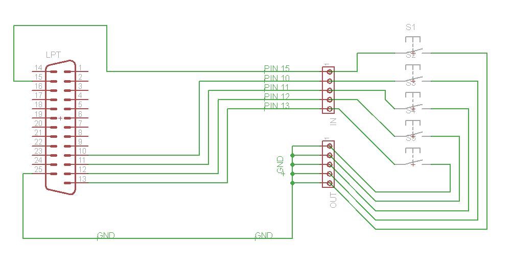

Post napisał: lolos » 15 mar 2017, 22:14
Czyli najprościej będzie zrobić coś takiego:

Post napisał: adam Fx » 16 mar 2017, 06:46
Według mnie tak.
