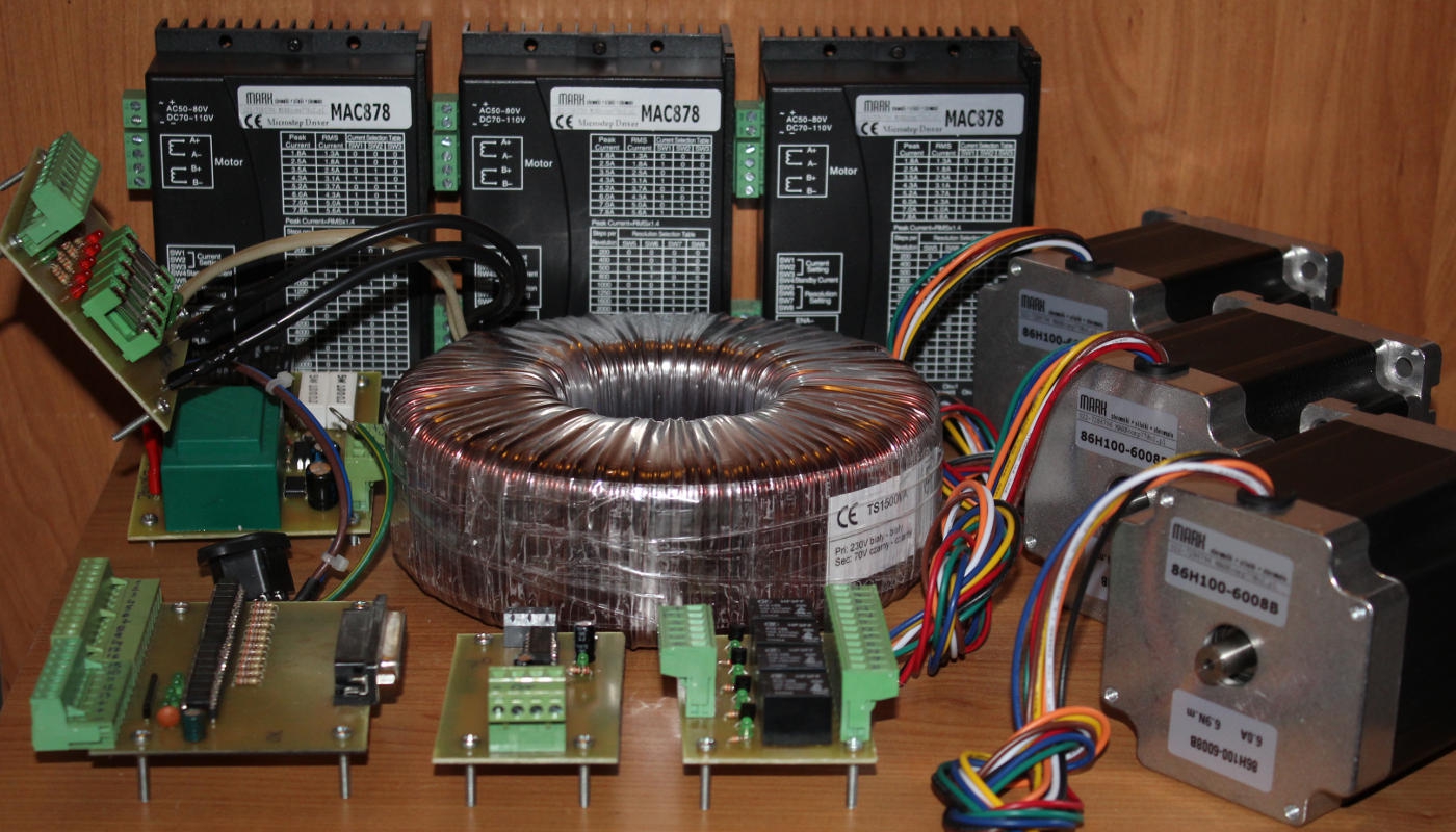

Do zamówionej stalowej ramy założone zostaną jednak szyny 25-tki i wózki od kolegi bartkam.
Niestety wszystkie z naprężeniem Z0 (także w Z-tce :( - widzę właśnie że są w sprzedaży ZA, ale u mnie już po zakupach).
Z tego co wyczytałem w katalogu współczynnik sztywności wózków HGW/HGH25..Z0 jest zbliżony do HGW/HGH20..ZA
Czy sztywność Z-tki będzie wystarczająca przy wydajnej obróbce alu?
Konstrukcja Z-tki podobna jak w temacie:
https://www.cnc.info.pl/topics60/800x50 ... i&start=50
Wydajna obróbka raczej będzie, ponieważ właśnie dotarły do mnie takie drobiazgi od Pana Marka :mrgreen: :
Zestawik MAC878 i silniczki 6.9Nm, trafo 1,5kW (zapas mocy do wykorzystania w przyszłości)

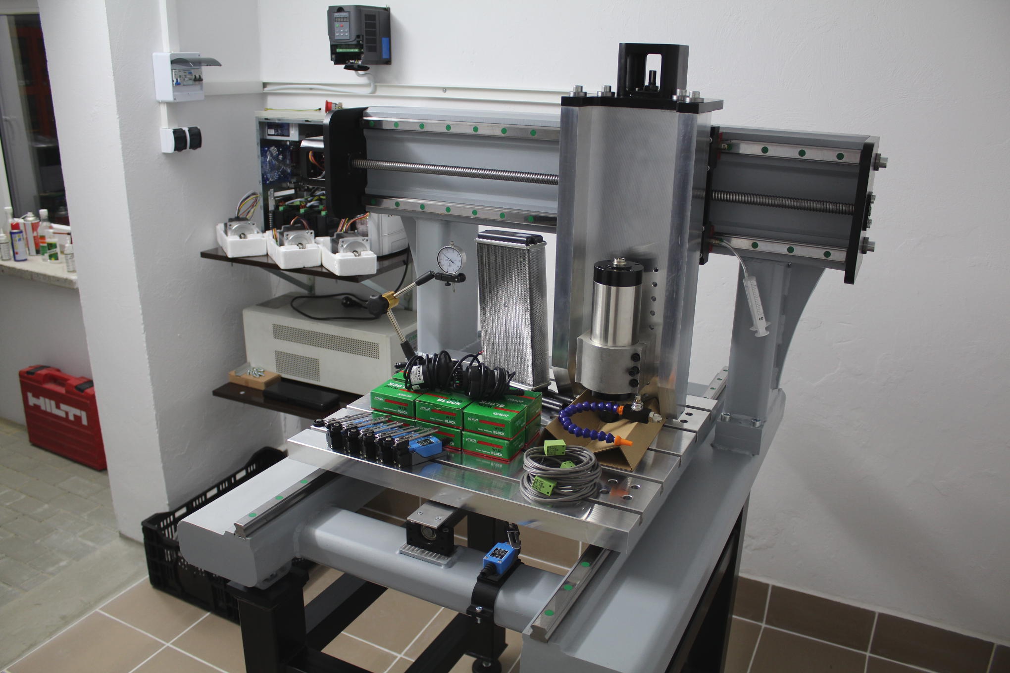

Tak aktualnie wygląda sytuacja u mnie:
Jak widać wózki 15-tki czekają w pudełkach na dokończenie projektu ;)
Jest także stalowy krzyżaczek :cool:
Jeżeli chodzi o wrzeciono - ostatecznie wisi mokre 2,2kW
I tutaj pytania z mojej strony:
Czy do takiego chińczyka można zasadzić wytaczadło GWZ50 ?
Jaki jest typ trzpienia w takich wrzecionach - może MT3 ? (sam na razie nie mam odwagi wyciągać)
Czy w ogóle 2,2kW da sobie radę z wytaczadłem ?
Przykładowy zestaw o którym myślałem:
http://allegro.pl/wytaczadlo-gwz50-10-1 ... 81063.html
I jeszcze pytanie z innej beczki - czy cena takiego zestawu łap/mocowań nie jest za bardzo wygórowana?:

Nie ma mowy i żadnym wytaczadle. To wrzeciono wysookobrotowe. A falownik do niego masz ? Tam jest stożek typu er
infarmotyk
Posty w temacie: 25
Posty: 47
Rejestracja: 29 sty 2014, 11:39
Lokalizacja: Tomaszów Lubelski
#60
Post napisał: infarmotyk » 26 lip 2016, 09:29
Falownik oczywiście jest, jak widać na załączonym obrazku (jedna faza z sieci - 400Hz).
W takim razie rozumiem że w zakresie regulacji obrotów tego wrzeciona nie możemy zejść do wartości potrzebnej do pracy z zamocowanym nożem przy max średnicy roztaczania (125mm)?
Jaki jest w takim razie efektywny zakres obrotów w jakich pracuje takie wrzeciono?
Wiadomo, że max. prędkość obrotowa: 24000 obr/min ale w takim razie od ilu?
