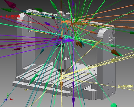

Post napisał: infarmotyk » 01 lut 2016, 13:34
Zobaczmy wyniki symulacji dynamicznej omawianego układu, gdzie do krzyżaka przykładamy siłę oddziaływania śruby napędowej osi X.
Przyjąłem, że w wyniku awarii wrzeciona frez ulega złamaniu przy sile nacisku F=800N trafiając na detal podczas przejazdu w linii osi...
Do celów symulacji - podobnie jak poprzednio, użyłem przerobionych profili wózków (stycznych w 4 punktach do "bieżni" prowadnic).
Siły rosną stopniowo w czasie, co odpowiada efektowi "dociskania" przez śrubę napędową, aż do osiągnięcia na krawędzi frezu siły maksymalnej F.
Dla uproszczenia, w punktach styczności wózków z prowadnicami przyjąłem wartość tarcia = 0, chociaż wiadomo że będzie ona większa i niewielka część siły zostanie tutaj oddana.
Pewne problemy miałem z ustaleniem wartości tłumienia drgań, ale w końcu układ osiągnął stan równowagi i siła przyłożona do krzyżaka zrównała się z siłą działającą na frez.
Uchwyt wrzeciona umieściłem w optymalnej pozycji, pozbywając się podtrzymania śruby marnującego tylko pole w Z-tce.
Model dynamiczny został uproszczony, a i tak mój kręcony i7-2600K liczył wszystko prawie godzinkę :twisted:
Kolorowe kreski to wektory sił działających na wózki i frez.
Płyta osi Z zachowuje się jak "dźwignia" i w punkcie szczytowym siły działające na 8 wózków osągają następujące wartości:
XP1=1871N
XP2=1501N
XP3=1370N
XP4=1775N
ZP1=1124N
ZP2=1005N
ZP3=1457N
ZP4=563N
Co sądzicie o takich wartościach sił pojawiających się na wózkach?

To niewielkie sily dla wozkow... ale jak zwykle jedno naprezenia niszczczace a co innego sztuwjosc i odchylki wprowadzajace potem wibracje itd.

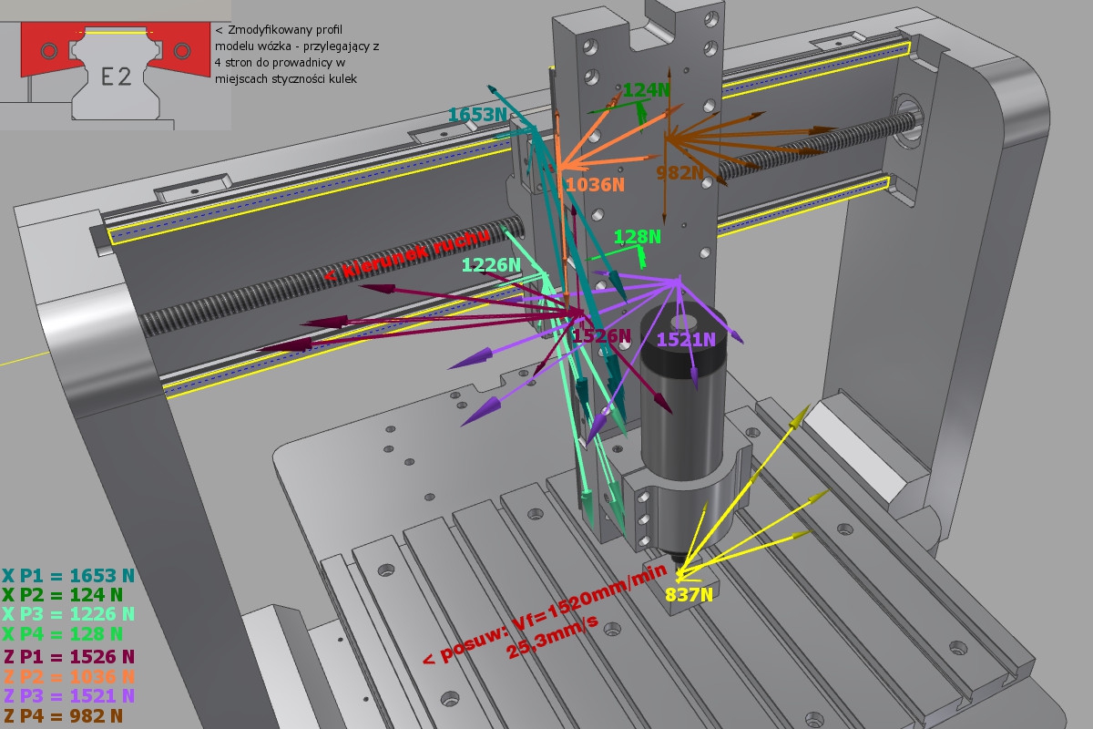

Post napisał: infarmotyk » 03 lut 2016, 23:51
Aldeberan pisze:... Zakładam ze korzystałeś z dynamical sim w Inventorze? ( jeśli godzina liczenia Cie dziwi spróbuj zapuścić MESa :D)
Jeszcze do tej pory nie uwzględniałem w symulacji tylu połączeń siłowych :) Oczywiście MES był także wykorzystywany (we wstępie tematu podałem przemieszczenie dla łoża przy max obciążeniu)
Chciałbym przede wszystkim ustalić czy technicznie możliwe jest wykonanie przedstawionych detali (otworów/kieszeni/faz pod dociski), a dopiero w następnym etapie dopracować wymiary ramy na podstawie obliczeń.
Ale proszę uprzejmie - kolejna symulacja ;) - większy obrazek z opisami sił (zmniejszyłem skalę wektorów żeby było bardziej czytelne).
Tym razem do pomiarów podeszłem z innej strony - nadałem krzyżakowi prędkość wzrastającą harmonicznie w czasie 1s do 25,3mm/s, przy której to prędkości następuje zderzenie freza z detalem.
Przyjąłem największy napotkany w katalogach posuw przy obróbce aluminium Vf=1520mm/min (25,3mm/s) dla przykładowego freza fi8 (proszę o ewentualną korektę zastosowanej prędkości).
W simie dla wszystkich połączeń siłowych ustawiłem wartość tłumienia na 0 (całkowite przeniesienie wibracji).
Wszystkie wartości oscylują po zderzeniu w pewnym przedziale czasu (wibracje) - po kilku przeprowadzonych symulacjach przyjąłem że podam wartości dla ostatniego cyklu wibracji, po którym siła działająca na frez będzie już zawsze przekraczała 800N (zaraz przed tym momentem siła waha się od 600N do ponad 1kN).
W podanym przypadku ciekawostką są stosunkowo niewielkie siły działające na wózki osi X (XP2,XP4) znajdujące się przy nakrętce kulowej (w pobliżu punktu przyłożenia wektora ruchu).
Tak dla porównania - siły działające na wózki w analogicznym przypadku przy 1kN na frezie:
X P1: 2296N
X P2: 168N
X P3: 1750N
X P4: 141N
Z P1: 2171N
Z P2: 1169N
Z P3: 1650N
Z P4: 1143N
