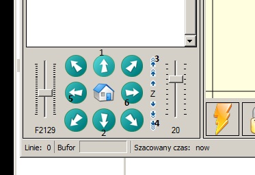

Witam, ja pozwolę sobie w tym temacie podrzucić swój problem oczywiście z góry przepraszam, mianowicie tak jak kolega zaczynam zabawę z cnc na bazie w/w 3018 i mój problem polega na tym że po uruchomieniu laser wypalał mi obrazek w odbiciu lustrzanym. zmieniłem parametr invert axis i obrazek szedł ok ale za to strzałki do ręcznego przesuwania osi działały na odwrót oś y,z odwrotnie x ok, jak zrobię tak że kierunki przesuwu pokrywają się z ruchem silników to obrazek znów jest lustrzany ... o co chodzi ?

z opisu wynika że to program do generowania Gcode generuje w odbiciu lustrzanym....

no ale przyciskami do sterowania ręcznego tez steruje dwiema osiami odwrotnie (y,z).
Są jeszcze gdzieś jakieś opcje do zmiany aby było poprawnie ? używam laserrgbl ale w innych programach jest tak samo.

Może silniki odwrotnie przypięte

Ale to nic nie zmienia. Zamiana kabli da ten sam efekt jak programowa zmiana kierunku. Zmieni się zarówno kierunek wypalania, jak i przesuwania strzałkami. Kierunek dla każdej osi zmienia się w GRBL komendami $
Po pierwsze trzeba pamiętać, że strzałka w lewo oznacza przesunięcie wrzeciona w lewo. Ale strzałka w górę (do tyłu) oznacza przejazd stolika do przodu. Może z tym jest problem?

Post napisał: Bio » 29 wrz 2020, 14:26
no ok, a co z osią 'z' może to ja źle do tego podchodzę i problem nie istnieje :)
-patrząc od przodu cnc
1 stół jedzie w przód (do mnie)
2 stół jedzie w tył (ode mnie)
3 wrzeciono idzie w dół (do stołu)
4 wrzeciono idzie w górę (od stołu)
5 wrzeciono przesuwa się w lewo
6 wrzeciono przesuwa się w prawo
i tylko jak by 5 i 6 działa poprawnie, w sensie wizualnie ruch pokrywa się kierunkiem strzałek.
Może to wszystko 'jest' poprawnie tylko ja się spodziewałem inaczej ???
i przy takim ustawieniu jak teraz laser wypali obraz prawidłowo

Zamień kierunek osi Z. Możesz odwrotnie podłączyć wtyczkę lub zmienić poleceniem $3

To teraz połóż na stoliku kartkę papieru, do wrzeciona zamocuj ołówek i zobacz co on wykreśli gdy naciskasz 1 i 2

Punkt widzenia zależy od punktu siedzenia. Usiądź więc na stoliku. Teraz to nie stolik jedzie do przodu, tylko wrzeciono jedzie do tyłu.

zrobiłem, $3=1 i teraz chyba jest jak powinno ..
