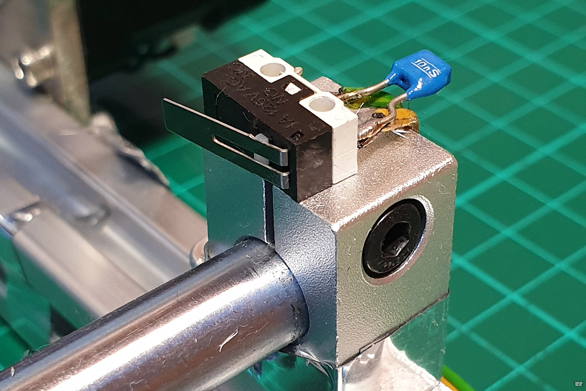

Majesterek jak montowałeś w Chińczyku krańcówki?
Ciekawi mnie Twoje rozwiązanie tego pod względem mechanicznym, proszę i jakieś zdjęcia.

Post napisał: TOP67 » 17 kwie 2021, 13:48
Ja nakleiłem mikroprzełączniki na mocowania wałków, tak żeby blaszka dotykała oprawy łożyska

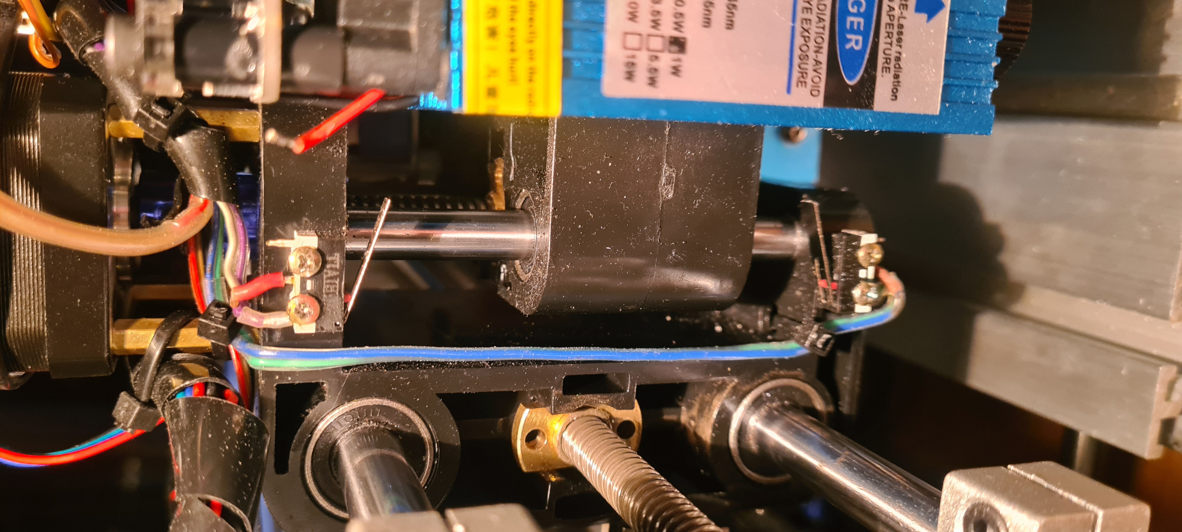

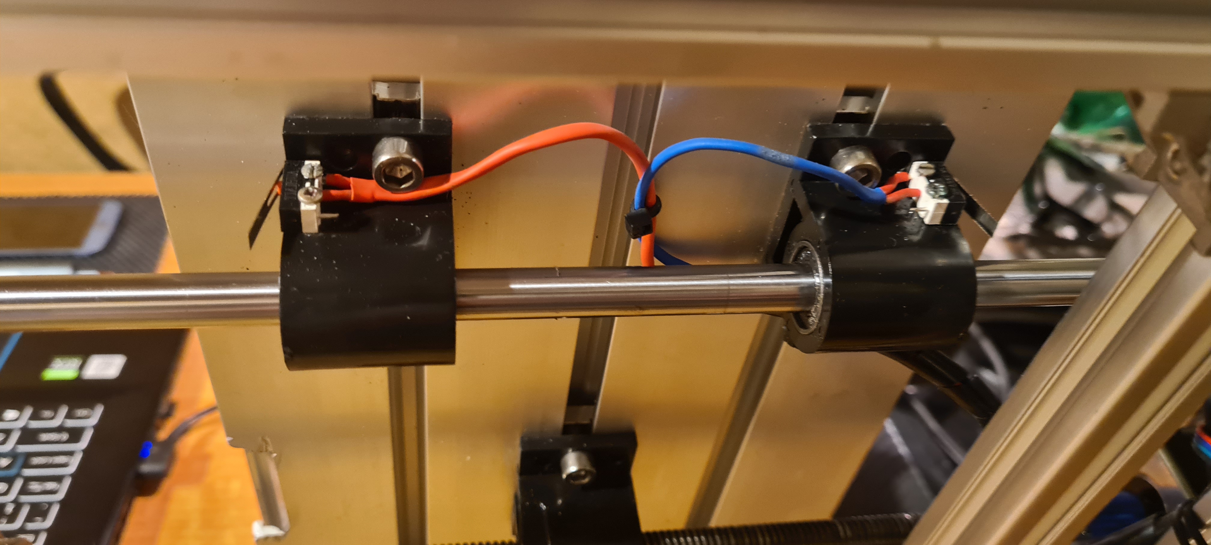

Post napisał: majesterek » 19 kwie 2021, 21:54
piotr56 pisze:
17 kwie 2021, 10:35

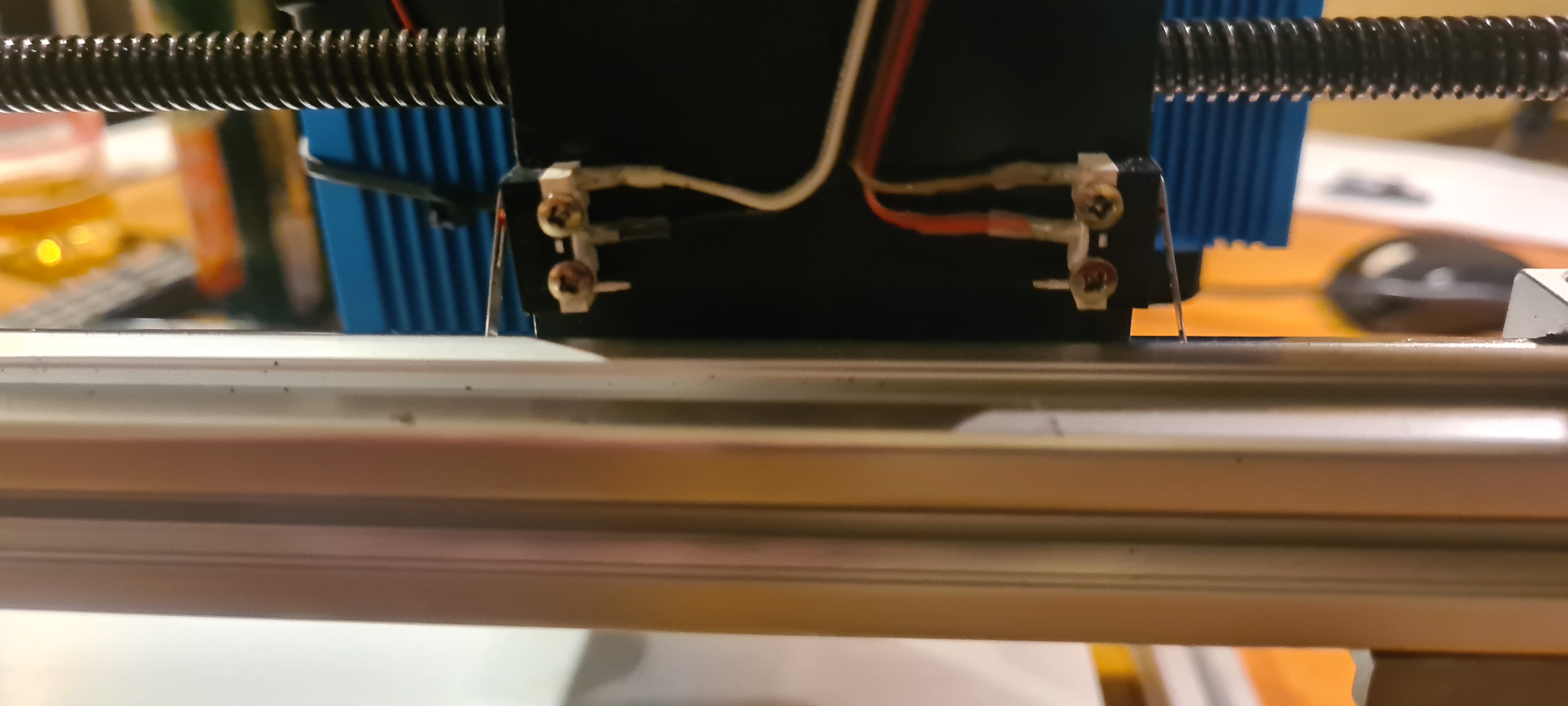

Wykorzystałem miejsca konstrukcji maszyny i zamontowałem je tak żeby się zamykały po dojechaniu do końców
Dodane 13 minuty 48 sekundy:
Zapomniałem dodać jeszcze na osi Z, miejsca były tak dobrane żeby nie trzeba było nic dodatkowo dorabiać
z tyłu na wózku
z dołu na łożyskach pod tacką

Post napisał: piotr56 » 21 kwie 2021, 10:27
Hey
Dzięki majesterek :) czyli jednak same switche, niepotrzebnie kupiłem kompletne płytki.
W międzyczasie na thingeverse znalazłem ciekawe pliki do wydruku 3D krańcówek które
umożliwiają prostą regulację położenia krańcówki.
Do własnego sprzętu Twoje rozwiązanie z mocowaniem jest the best :).

piotr56 pisze:
21 kwie 2021, 10:27
Prawie.
Ponieważ switche są zamontowane na ruchomych elementach i kable ciągle się zginają, nie wiadomo kiedy pękną. Należało by je podłączyć do pinu NC i zmienić konfigurację GRBL.
Ja natomiast nakleiłem switche na nieruchome elementy, co eliminuje ten problem (poza osią Z).

#39
Post napisał: majesterek » 21 kwie 2021, 16:17
TOP67 pisze:
21 kwie 2021, 10:55
piotr56 pisze:
21 kwie 2021, 10:27
Prawie.
Wszystko jest w jak najlepszym porządku i nic się nie przełamie w najbliższych latach, równie dobrze by można było powiedzieć ze kabelek wrzeciona i lasera się przełamią bo też są w ciągłym ruchu a moim zdaniem do czasu jak jakiś kabelek się przełamie to frezarka będzie dawno nieużyteczna albo zezłomowana, wiadomo ze lepiej by było montować na statycznych częściach maszyny ale zrobiłem tak jak było najwygodniej i jak najmniejszą ilością okablowania całej konstrukcji. Każde rozwiązanie jest dobre jak przynosi oczekiwane efekty.
