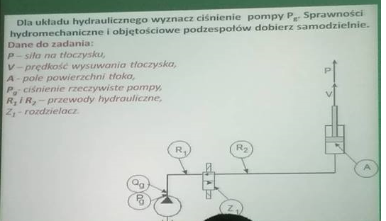

Witam, mam do obliczenia nietypowe zadanie. Niestety nie wiem jak je obliczyć i chciałbym by ktoś mógłby mnie naprowadzić
Dla układu hydraulicznego wyznacz ciśnienie pompy Pg, sprawności hydromechaniczne i objętościowe zespołów dobierz samodzielnie.
Dobrałam sprawności według zaleceń:
przewody- 1
silownik- 1
zawór 0,96

ciśnienie w cylindrze razy (sprawność elementów)^-1

Pole powierzchni I sila ( obciazenie na tlok cylindra ) dadza cisnienie w tloku potrzebne zeby utrzymac ciezar. Zeby wprawic go w ruch potrzebne jest pokonanie przyspieszenie a wiec bezwladnosc tloczyska I ciezaru. Dodatkowo musisz pokonac opory tarcia. To na tloczysku.
Wyliczysz z powyzszego cisnienie jakie powinna dac pompa. Plus dodaj extra zapas na sprawnosci zaworow, przewodow itp. Zwrocic tez trzeba uwage na polozenie tloka wzgledem pompy. Jesli pompa dodatkowo wypycha plyn do gory to tez potrzebny bedzie zapas cisnienia ( dla wody 1bar na 10m roznicy wysokosci ).
Drugim parametrem pompy jest wydajnosc ( objetosc w jednostce czasu ). Ten parametr zalezy od cisnienia - do sprawdzenia na wykresach dla danego modelu.
Znajac pole tloka I predkosc obliczysz,przemieszczenie tloka w jednostce dlugosci na czas. To daje objetosc plynu na czas ktora musi zapewnic pompa przy wymaganym cisnieniu. To chyba tyle.
