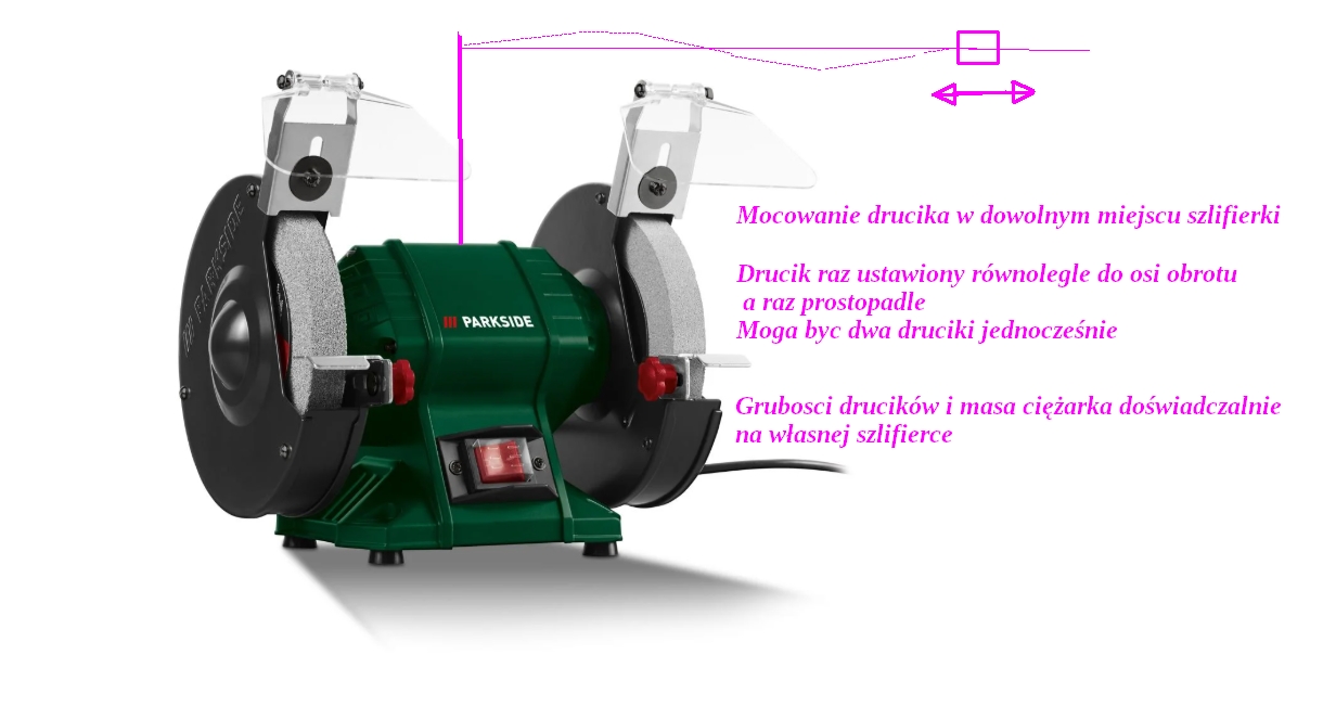

Dla tego typu ściernic jak na filmie nie bardzo widzę aby to było praktyczne.
Zdejmować co minutę ściernicę ze szlifierki w celu ponownego wyważenia?

Po założeniu pierwszy raz wyważoną ściernicę trzeba wyrównać diamentem.
Zmieni się geometria i trzeba zdjąć i na wyważarkę, ponownie wyważyć.
Potem podczas pracy ściernica niekoniecznie zużywa się równomiernie.
Ja kiedyś ... (to było jakieś 50 lat temu i nie było takich udogodnień jak teraz)
zrobiłem szlifierkę z demontowalną oprawą łożysk.
Luzowałem mocowanie wrzeciona ze ściernicą, podkładałem gumę i lekko dociskałem (całe wrzeciono ze ściernicą). Na małych obrotach, czujnik drgań stykowy w oparciu o neonówkę + drucik długości ok, 20 cm z malutkim ciężarkiem na końcu.
Przesuwałem ciężarki przy ściernicy i gdy drgania były minimalne wyjmowałem podkładki gumowe, dokręcałem wrzeciono i voilà.
Moim zdaniem taka oddzielna wyważarka może być praktyczna dla ściernic diamentowych albo borazonowych.
Dla ściernic korundowych i węglika krzemu ja wyważałbym na na osi wrzeciona roboczego jak opisałem wyżej.
W praktyce stwierdziłem że nie konieczne są podkładki gumowe i czujnik elektryczny.
Ten cienki drucik z przesuwanym ciężarkiem zapewni wystarczającą czułość bo podczas przesuwania ciężarka w jakiejś pozycji wpadnie w rezonans i pokaże też amplitudę drgań.
Proste jest piękne.

Przyznam szczerze że opis mnie mocno zaciekawił ale nie jestem w stanie sobie tego wyobrazić
można prosić jakiś rysunek pomocniczy, nawet odręczny, coby lepiej zrozumieć jak to działa?

W sieci są kalkulatory online częstotliwości własnej belek jednostronnie mocowanych ale doświadczalnie można to zrobić szybciej przesuwając ciężarek. W którejś pozycji będzie we węźle fali i można patrzeć na amplitudę drgań drucika.
