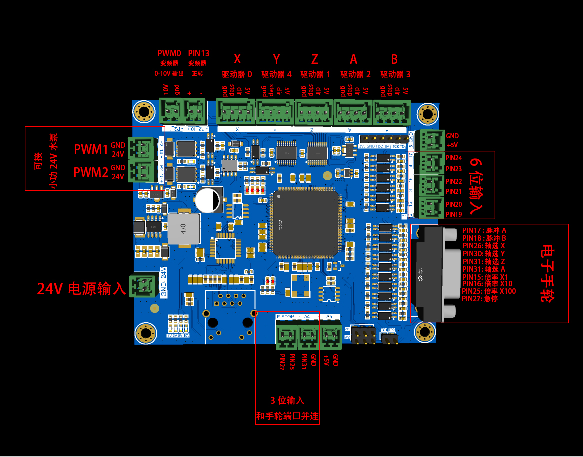

https://aliexpress.com/item/1005010164744977.html
Kod: Zaznacz cały
Note: Do not download the official firmware for use. Please contact customer service to send the firmware files. Thank you.
Files shared via cloud disk: 7i92 motherboard informationLink: https://pan.baidu.com/s/1Mzl7FMtW4e8F2Gw3894CHw
Access code: 9mn9Cholera wie co to jest, jak tego używać i czy można to bezpiecznie zainstalować...
Jak mi się będzie nudzić, to sprawdzę na jakimś innym komputerze.
W każdym razie na pewno firmware jest dedykowany.
Nie wiadomo też jakie tam są transoptory, oznaczeń nie widać, ale po czteronóżkowej obudowie można podejrzewać, że badziewne.
Ja chyba tego wynalazku nie kupię.
Dodane 2 godziny 24 minuty 21 sekundy:
Trochę poszukałem w Google i wychodzi na to, że to Baidu to jakiś komunistyczny wynalazek tylko do użytku w Chinach.
Czyli najpierw napisać do sprzedawcy, a dopiero jak wyśle pliki to kupować, bo inaczej będzie można płytkę w ramki oprawić i powiesić sobie na ścianie...

Zrobiłem porządek z archiwami otrzymanymi od Chińczyka.
Nie wnikałem w treść, tylko posegregowałem je do odpowiednich folderów.
Trzech plików nie ma w załaczniku, bo mają w okolicach 3 MB objętości każdy. Jest to jedna fotka płytki (użyteczność znikoma, bo płytka ma nadrukowane opisy, a krzaczki z pliku graficznego trudno przetłumaczyć), dwa to pliki doc z instrukcją konfiguracji (też krzaczkami i trudno z tego korzystać).
Dodane 1 godzina 52 minuty 30 sekundy:
Kupiłem tę płytkę:
Dzisiaj się nad nią zlitowałem i podłączyłem.
Po pierwsze, tak jak podejrzewałem, na wejściach są transoptory EL3H, czyli dość badziewne i należy spodziewać się pasma rzędu 20 kHz, więc porządnego enkodera się nie podłączy. Na szczęście te transoptory są dość duże (choć SMD), więc na upartego idzie je wylutować i zastąpić kawałkami przewodu, co oczywiście będzie skutkowało podłączeniem sygnału bezpośrednio do wejść FPGA (max 3,3V !!!), ale powinno wtedy działać o rząd wielkości szybciej...
Po drugie, znam już trochę Chińczyków i mówiąc dyplomatycznie, mam do nich ograniczone zaufanie, tak więc zacząłem od sprawdzenia czy płytka "z pudełka" pójdzie z którąś z udostępnionych konfiguracji.
Poszło z mesa-rtcp.ini, co znaczy, że firmware jest fabrycznie wgrany, tylko nie wiadomo który...
W tej konfiguracji jest jeden enkoder AB i pięć stepgenów.
Zapewne jest też jeden PWM, bo przy innych konfiguracjach LinuxCNC się buntował, że inicjowane są trzy PWM, ale tylko jeden jest dostępny.
Nie wiem na który pin jest ten PWM wysyłany, bo nie chce mi się sprawdzać, ale to jest łatwe do ustalenia.
I na razie to tyle.
Dodane 56 minuty 23 sekundy:
Pomyliłem się, jest pięć stepgenów, trzy PWM, i jeden enkoder, czyli nie wiadomo jaki firmware jest wgrany, ale wiadomo że pasuje do tej płytki.
Wyjście 0-10V działa prawidłowo, pin 13 jest OC (więc pasuje do standardowego falownika), pozostałe dwa PWM zapewne też OC, ale tego to już nie chce mi się dzisiaj sprawdzać.
Krótko mówiąc, do pięcioosiowej frezarki płytka się nadaje.
