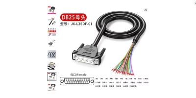

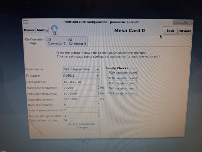

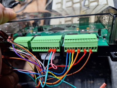

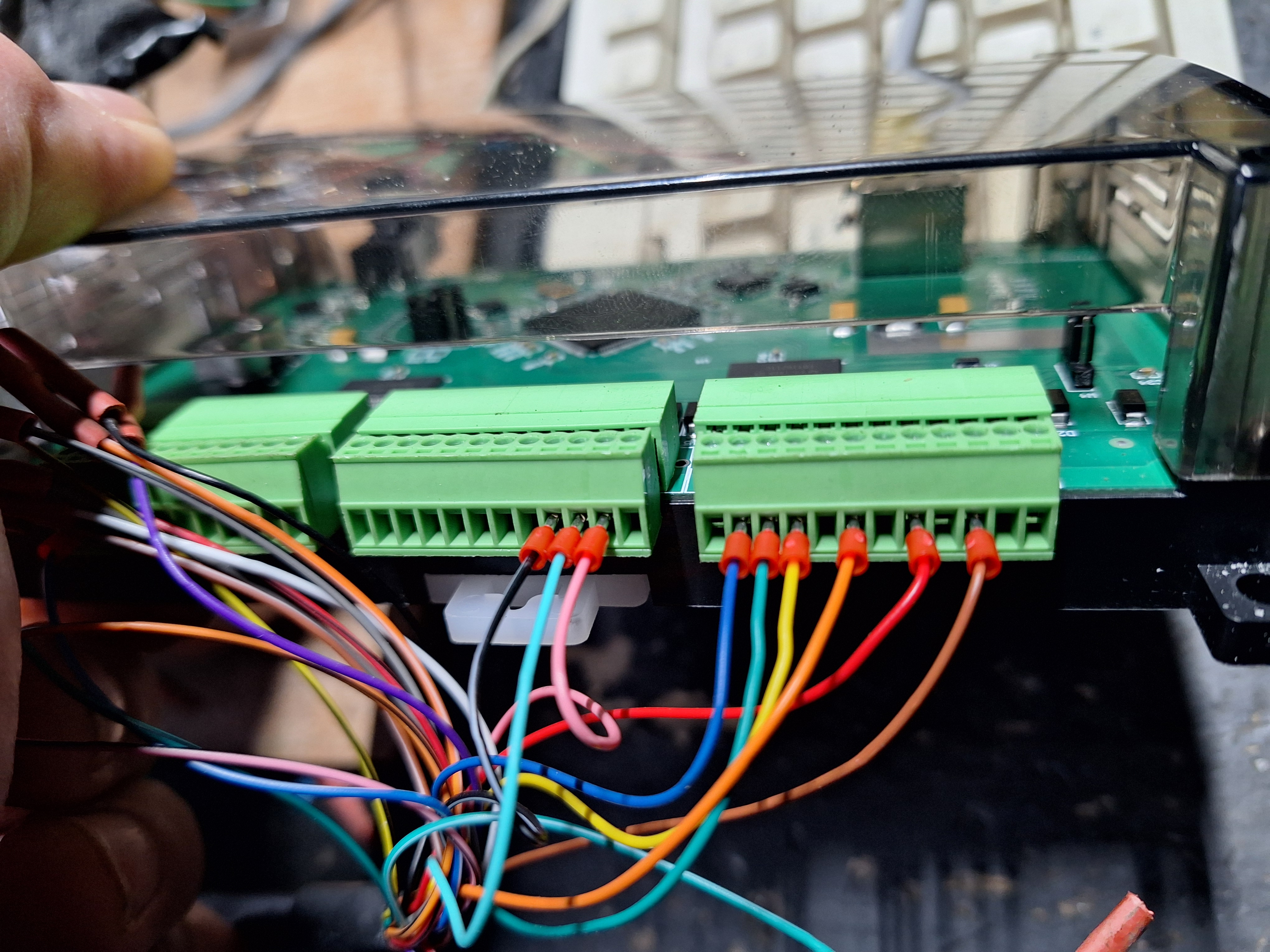

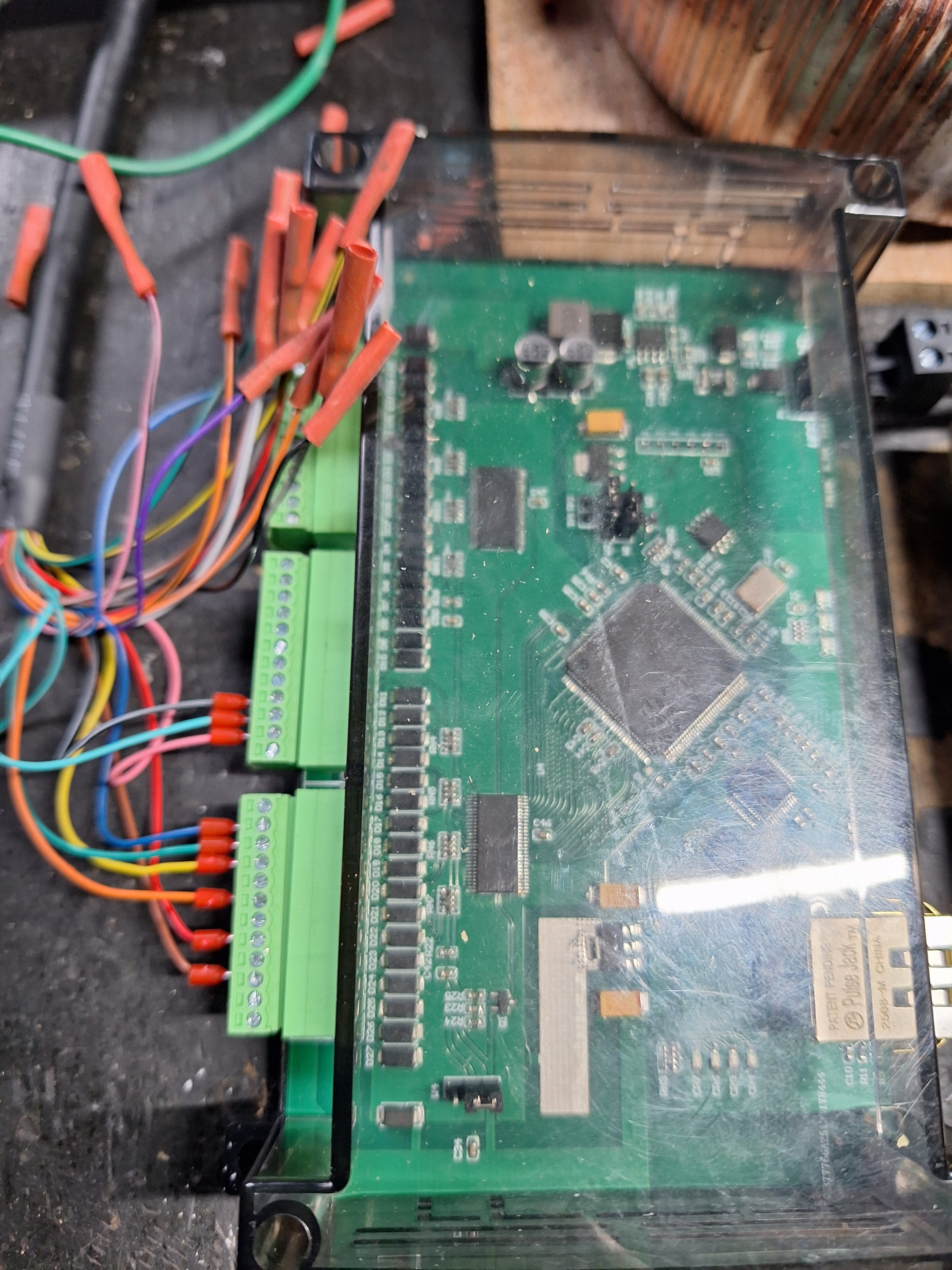

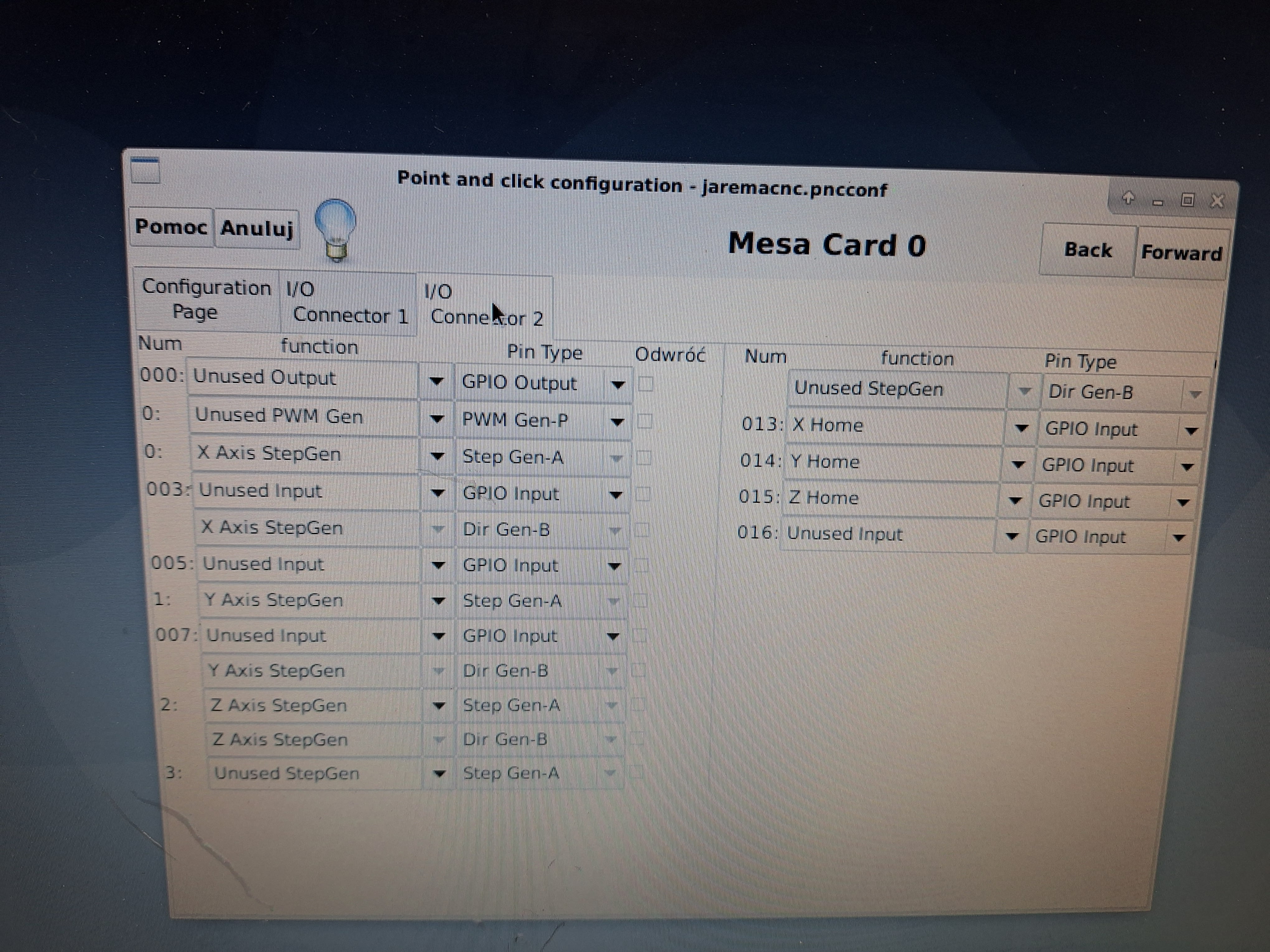

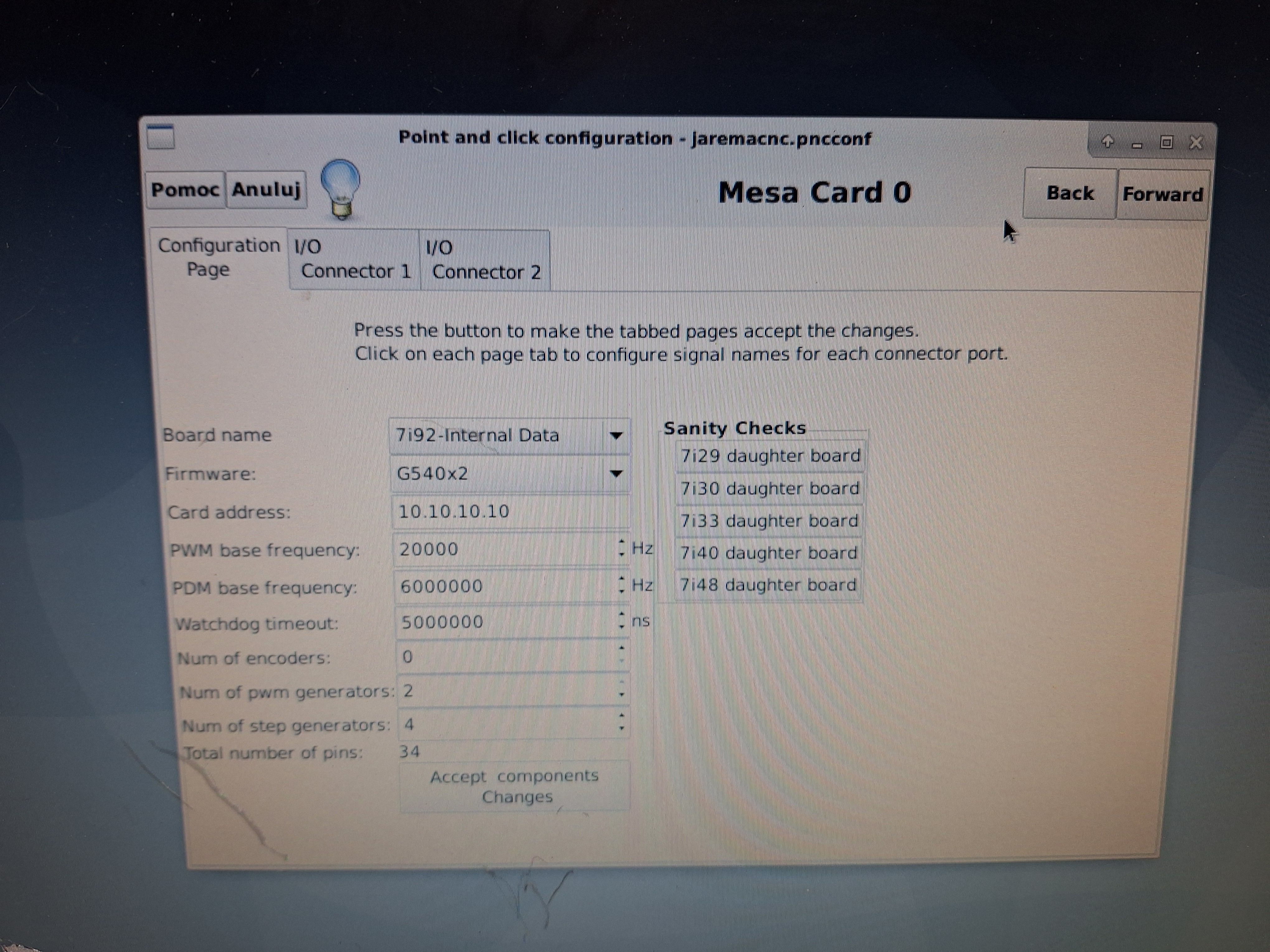

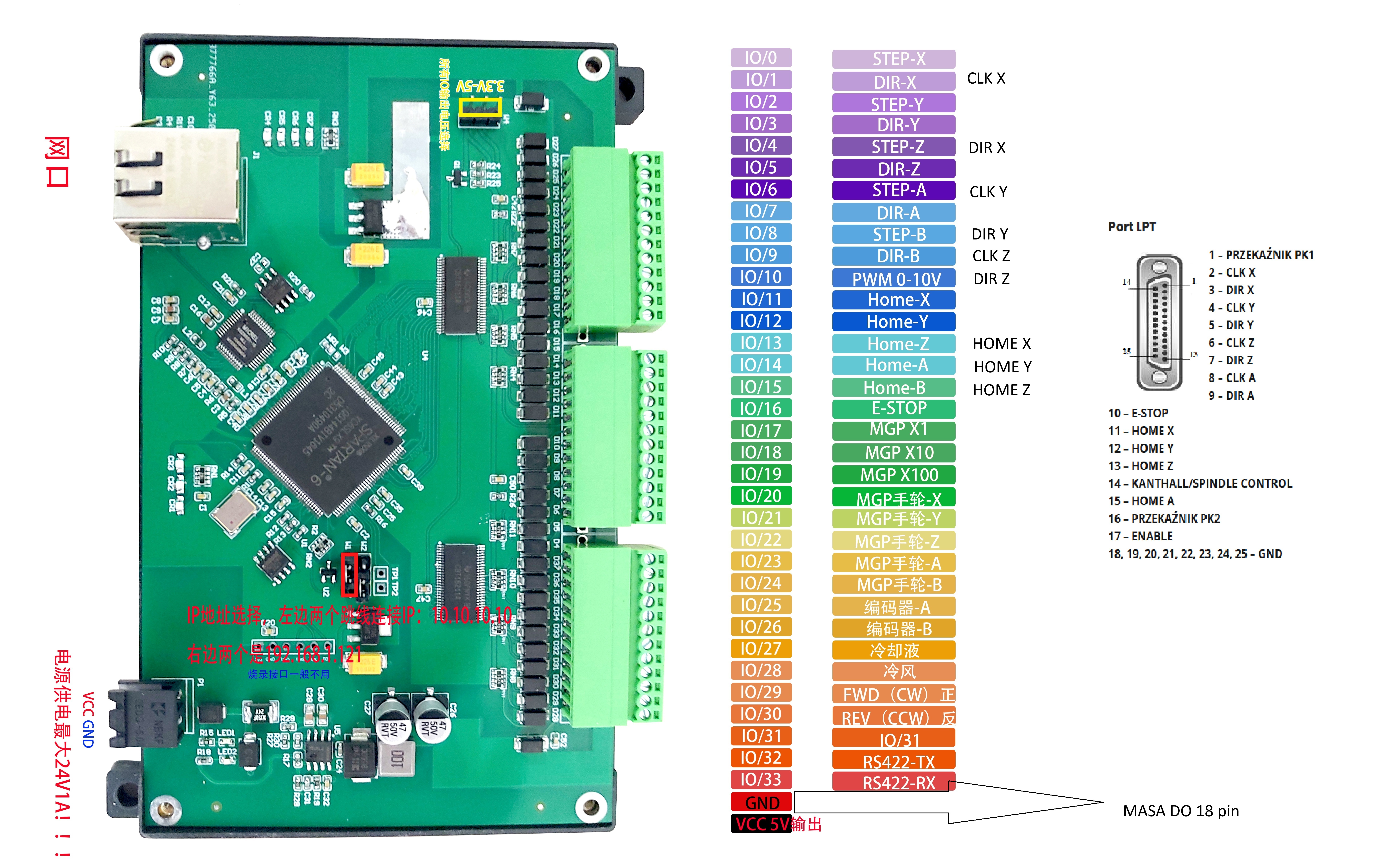

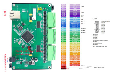

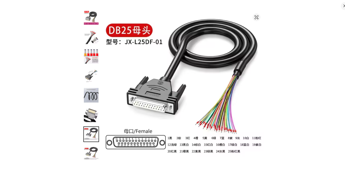

Dalszy ciąg fotek.
Mesa 1
Piny
Mesa G540X2
Podłączenie
Przewód LPT25pin
Mesa 7i92
