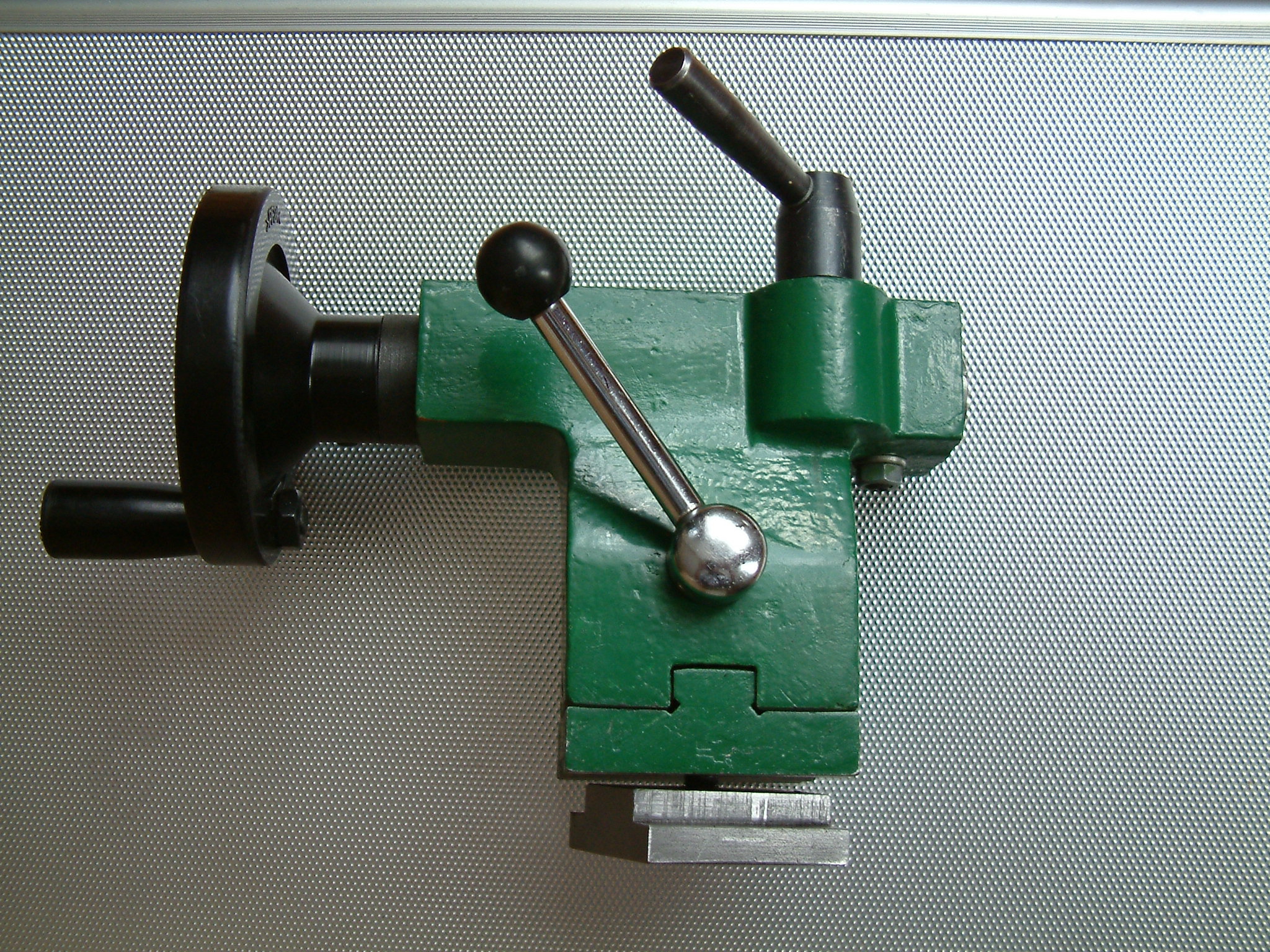

Blokada konika dźwignią za konikiem ( uniesiona do góry ) mechanizm mimośrodowy unosi ( w kostce umieszczonej na miejscu pierwszej nakrętki ) kostkę dociskającą od spodu prowadnicy. Zastosowanie w TUg-48.

Podobnie zrobiłem u siebie:
tak było
tak jest

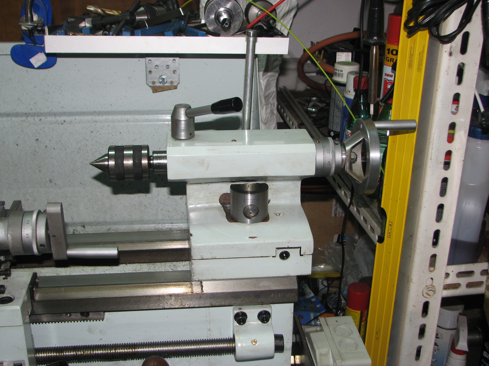

Post napisał: Andrzej 40 » 04 cze 2014, 22:19
Też przerabiam docisk konika w Mini Lathe. Ten system szybkiego docisku wprowadził Rotwerk w "swoich" tokarkach od 11.2003 r.
Jaki Kol. dał skok na mimośrodzie? Ja na początek 0,7mm, ale nie mogę sprawdzić w praktyce, bo nie mam jeszcze zrobionego trzpienia łączącego mimośród z płytką dociskową.

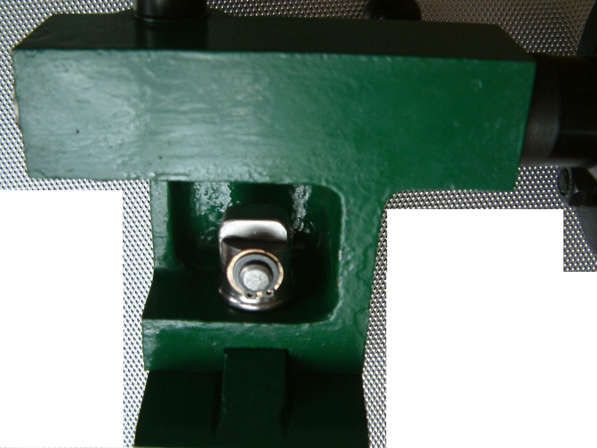

Post napisał: RomanJ4 » 05 cze 2014, 23:38
U mnie to było około 1,5 milimetra, ale później jeszcze dogładzałem pilnikiem. W zasadzie wielkość skoku nie ma tak istotnego znaczenia tylko możliwość regulacji luzu śruby 11 (nakrętką 13) pod płytką dociskową 12 od spodu. Nawet jak skok mimośrodu 8 zrobimy za duży, to można wyregulować o ile się śruba 11 "podniesie" właśnie tą nakrętką.

Post napisał: Andrzej 40 » 06 cze 2014, 00:11
Ślicznie dziękuję Koledze za odpowiedź. U mnie wygląda to tak, że pierwotnie zrobiłem dociąganie śrubą imbusową M8 i taki mam gwint w dorobionej części oznaczonej numerem 12 na rys. Kolegi. Chwilowo nie chcę tego zmieniać i dlatego dałem skok 0,7mm, bo to trochę więcej niż 1/2 skoku śruby M8. Mam zamiar (oby sie sprawdził) regulować, po wysunięciu mimośrodu, obracaniem podpórki (takiej jak na zdjęciu konika Kol.) razem z elementem podobnym do nru 11 na rys. Pół obrotu powinno wsuwać lub wysuwać nr 11 o 0,60mm.
Jak nie wypali przejdę na nakrętkę od dołu.

Post napisał: Andrzej 40 » 02 lip 2014, 19:12
Wypaliło, tylko mimośród musiałem zwiększyć do 1mm. Na pierwszym zdjęciu musiałem wyciąć część tła żeby zmniejszyć plik poniżej 2 MB.
