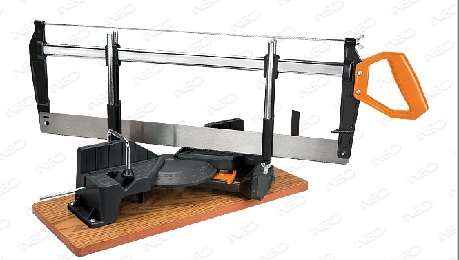

Witam chciałem się dowiedzieć czym tniecie wałki prowadzące o średnicy 25mm. Oczywiście chodzi mi o domowe warunki bo nie mam piły taśmowej czy czegoś takiego. Wałki są hartowane więc zwykłą piłą do metalu pewnie się nie da?

No to mnie uspokoiłeś, przygotuje sobie statyw do szlifierki i będę tak ciął. Czy korzystasz z jakiś specjalnych tarcz czy wystarczy ta cienka tarcza do ciecia metalu?
Mam jeszcze taka ukośnicę i specjalny brzeszczot do metalu czy tym da radę?

takim brzeszczotem nie dasz rady spróbować zawsze możesz ale odrazu zwątpisz, tarcza wystarczy najzwyklejsza ja używałem o grubości 2mm
