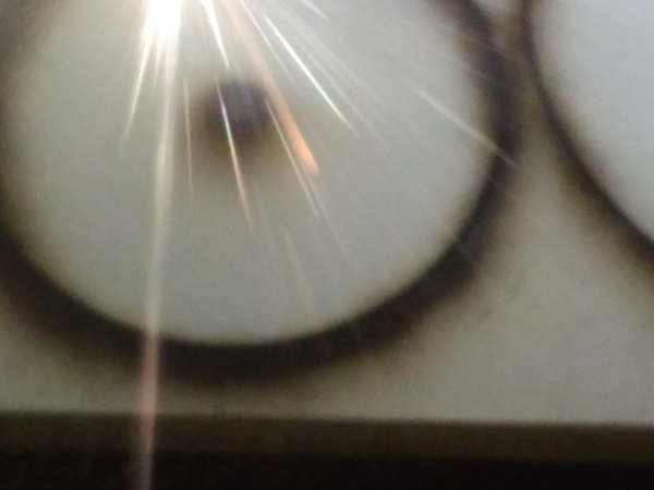

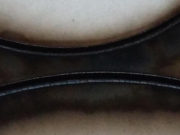

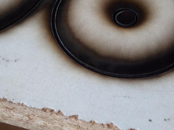

Szybki test w mdf laminowanym zamiast w sklejce wodoodpornej.
Wycelowałem nieco powyżej środka płyty bez próby z pochyleniem materiału.
Zrobiłem kilka wielokrotnych przecięć na prędkości 4 razy większej niż przy cięciu sklejki na raz. Szybciej to mniej dymu i ognia ale wystarczająco żeby wydmuchiwać iskry zwęglonego materiału. Do połowy nie doszedłem, szkoda lasera. Efekt na zdjęciach:
Podczas cięcia węgiel świeci i sypią się iskry.
Okopcony materiał.
Zwęglone krawędzie szczeliny.
Wniosek.
Jak ktoś mądry mówi, że "się nie nadaje", to się nie nadaje. :-)
Mam bardzo wyraźnie wytrasowane kółka... do wycięcia wyrzynarką. ;-)
