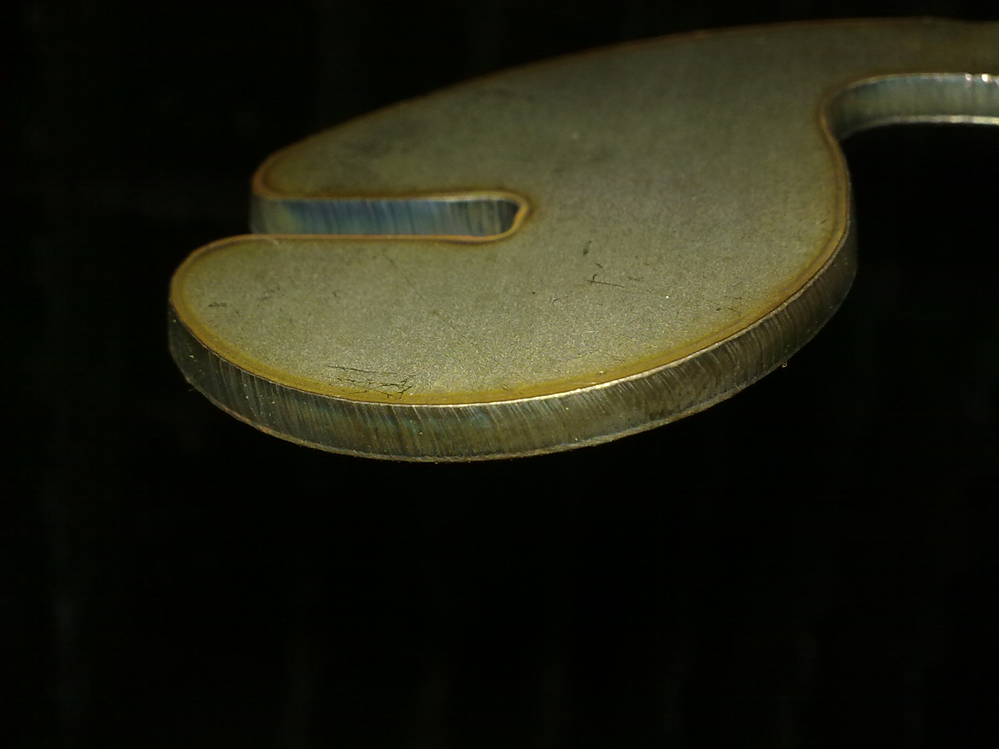

Blache 3 jeszcze wytniesz azotem ale powyżej robi się coraz gorzej jakość będzie trochę lepsza niż po powietrzu ale i tak sporo pozostawia do życzenia.
HT PM nie nadaje się zbytnio do cięcia jakościowego nierdzewki. Dysze finecut dość szybko siadają nie uzyskasz tyle wpaleń co przy czarnej blasze.jeśli chcesz trzymać nisko palnik to przyszykuj sobie większą ilość dysz
Bl #1.5
Jutro jak nie zapomne wstawie zdjęcia blachy #3 OH18 (czy jakoś tak) po cięciu azotem
Bl #1.5

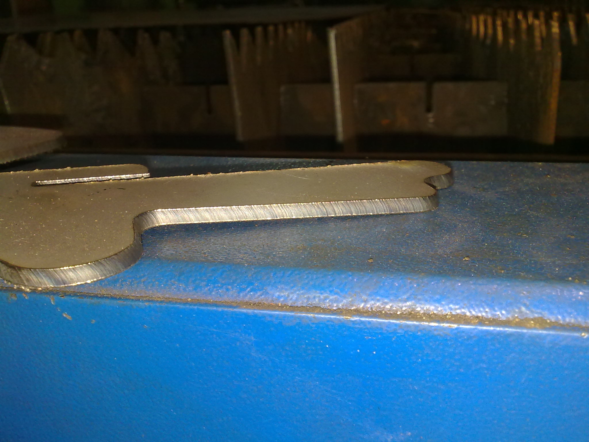

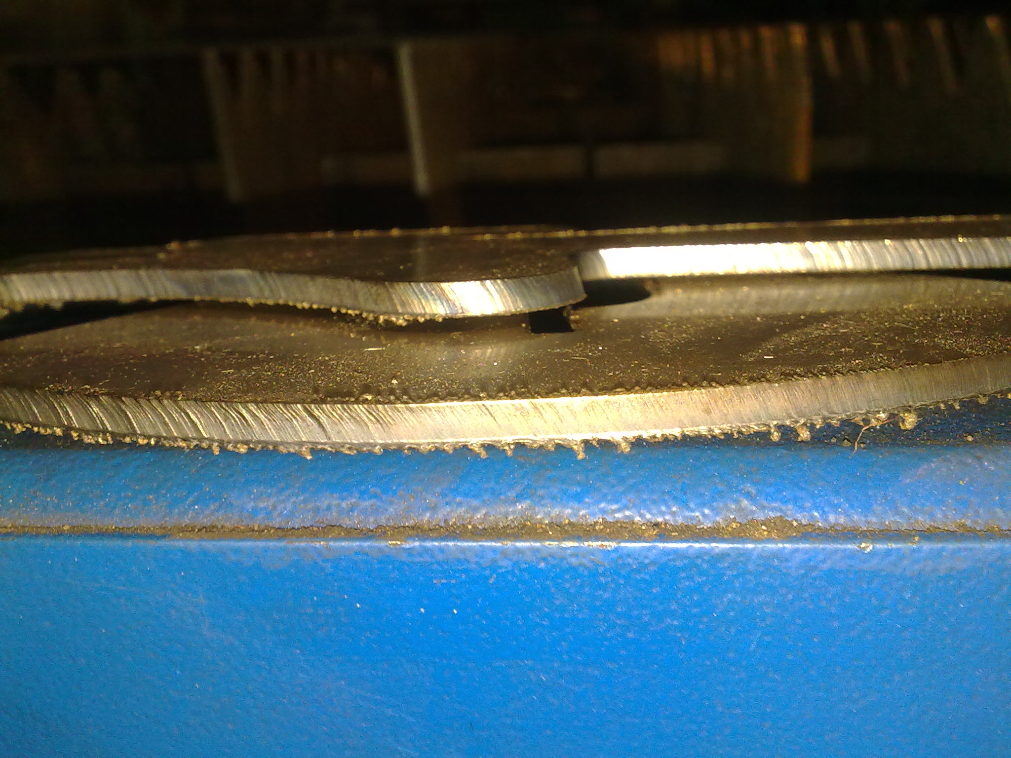

Witampandabera pisze:Przeprasza za jakość ale zdjęcia robione na szybko telefonem kom.
Blacha #3 cięta azotem zamiast powietrza HT PM1650 40A ok 1600mm/min
Cncad wiem, że zaraz napiszesz o prędkościach cięcia, że za duże ale bardzo ciężko jest dobrać wartości do cięcia azotem.
