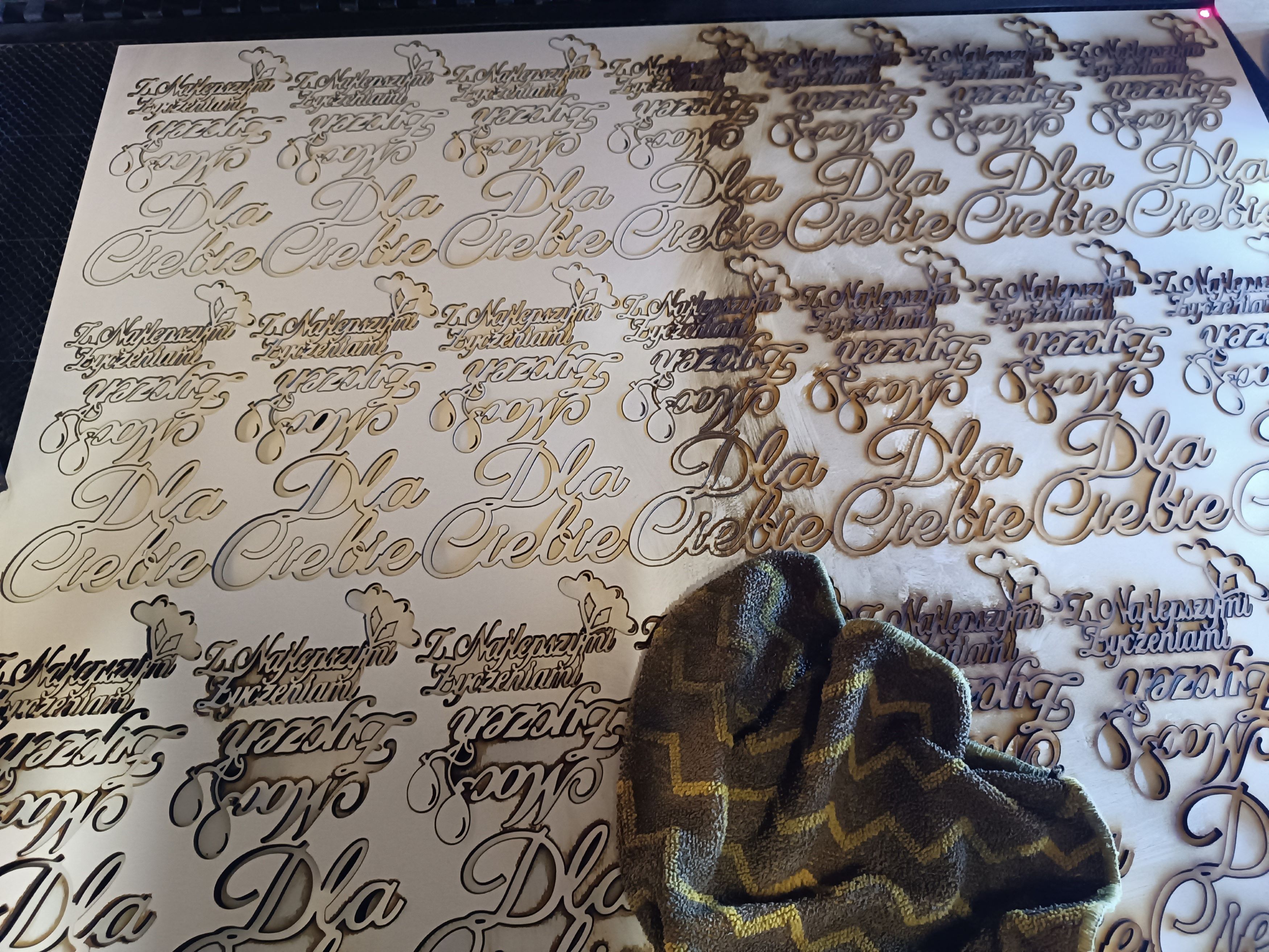

Kupiłem na próbę biały HDF jednostronnie oklejony.
Przy cieci okleiną do góry jest syf który trudno doczyścić.
Przy cięciu do doły wychodzą plamy od odbić których nie da się usunąć.

Hej, używam stołu typu plaster miodu, po cięciu hdf normalnie czyszczę wilgotną szmatką i schodzi.
Wyczyść na mokro i potem na sucho, żeby nie powstały plamy.

Próbowałem benzyną i nitro. Ten syfek od góry strasznie ciężko schodzi.
Druga sprawa że HDF gorzej się tnie niż sklejka tej samej grubości.

Wycinam w hdf już parę lat i wszystko schodzi zwykłą ścierką z biedronki.
Zobacz zdjęcie i napisz czy o takie coś chodzi.
