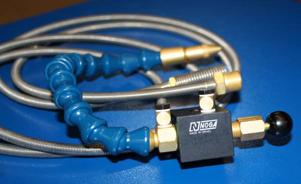

Kupilem mgle olejowa taka:
Z kilku wersji jakie mialem ta jest najlepsza.
Podlaczylem powietrze z kompresora przez reduktor, plyn z pompy
perystaltycznej i gra muzyka. Pracuje idealnie.
Zazwyczaj uzywam emulsji do aluminium z beczki 25l.
Ostatnio dolalem do emulsji 5l dykty bo nie mialem co z nia zrobic :)
Drogie takie cudo?

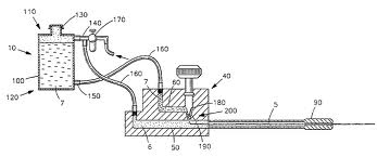

Obrazek na podstawie tej fotki na szybko zrobiłem takie coś

adam Fx pisze:na podstawie tej fotki na szybko zrobiłem takie coś
O panie, leje się u Ciebie konkretnie. U mnie to prawie zdąży izopropanol parować.
Choć jak podkręcę silniczek to też wali ostro. Ale grunt, że działa.

oprawcafotografii pisze:Kupilem mgle olejowa taka:
tez mam taką, bardzo wygodna w użyciu. Moja kosztowała coś trzysta parę, ale dawno temu..
