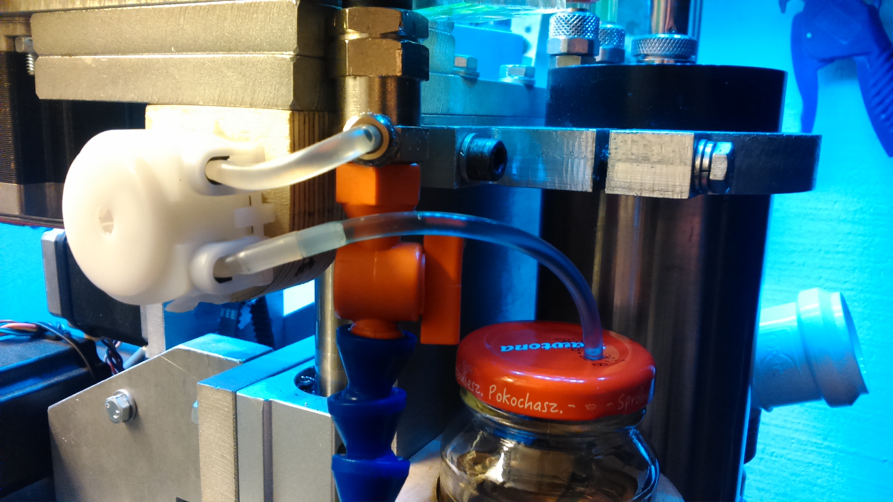

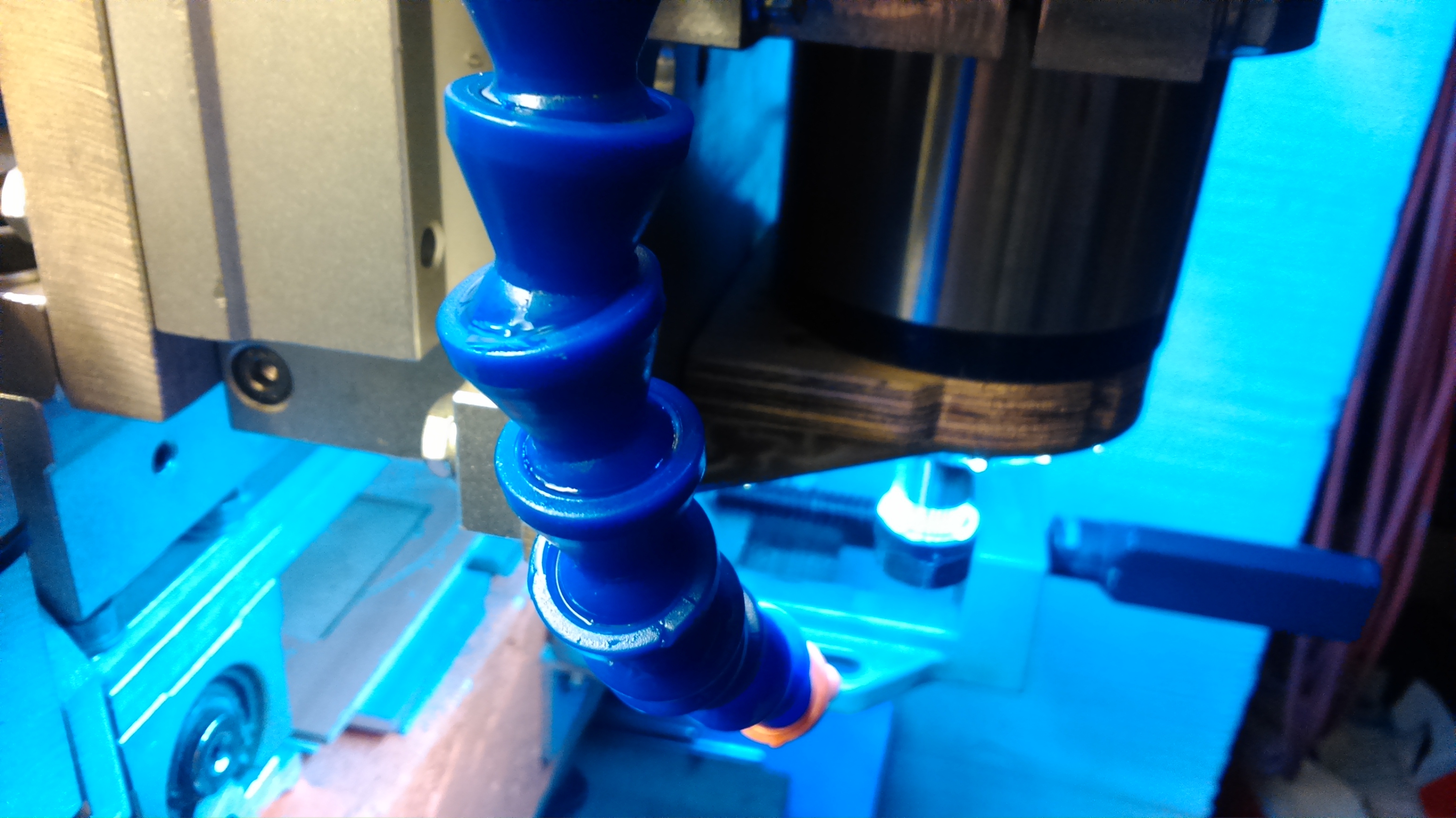

uruchomiłem dziś chłodzenie nad którym pracowałem w wolnych chwilach.
Na maszynę założyłem wężyk łamany "gęsia szyja" taki niebieski. W końcówkę jeszcze wkręciłem kawałek tworzywa z wywierconym otworem fi 1, żeby całość zużywało mniej powietrza czyli żeby się kompresor rzadziej załączał, bo głośny pierun strasznie. Zasilanie powietrza jest dodatkowo przez reduktor pneumatyczny.
Na wlocie wężyka wkręciłem złączkę i podłączyłem dodatkowy wężyk, którym pompka perystaltyczna podaje płyn. Pompka podaje średnio 2ml/min, ale mogę sobie to regulować prędkością pompki.
Całość wygląda tak:

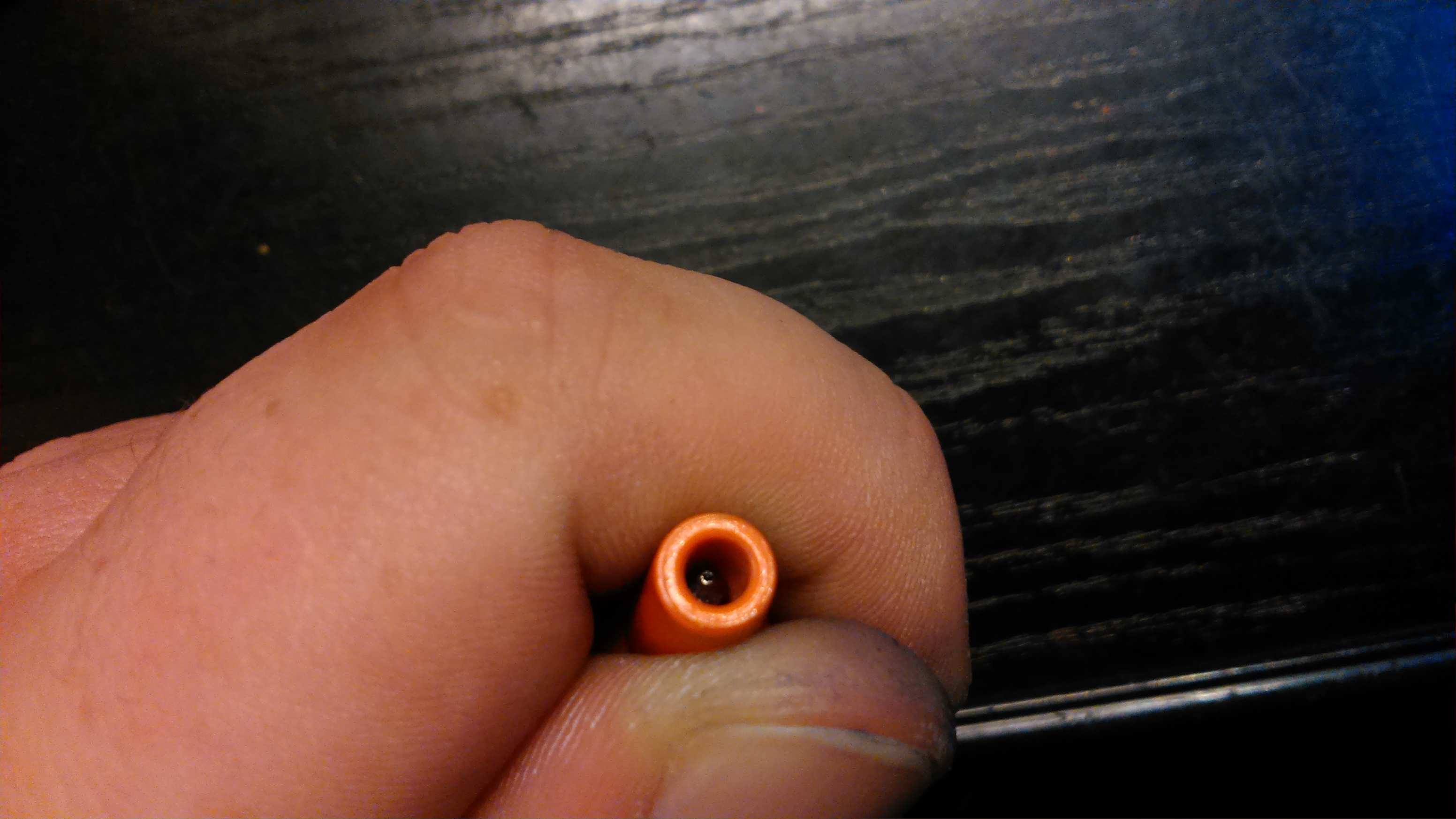

Jednak nie działa to jak powinno. Płyn zamiast być rozpylany i razem z powietrzem wydostawać się prze dyszę to wyciska się pomiędzy segmentami wężyka i kapie na podłogę.
Z dyszy nie leci nawet najmniejsza ilość płynu. Po odkręceniu tej czarnej końcówki dyszy na końcu sobie wiszą kropelki i też nie są rozpylane.
Poradźcie co zrobić, żeby to działało jak należy.

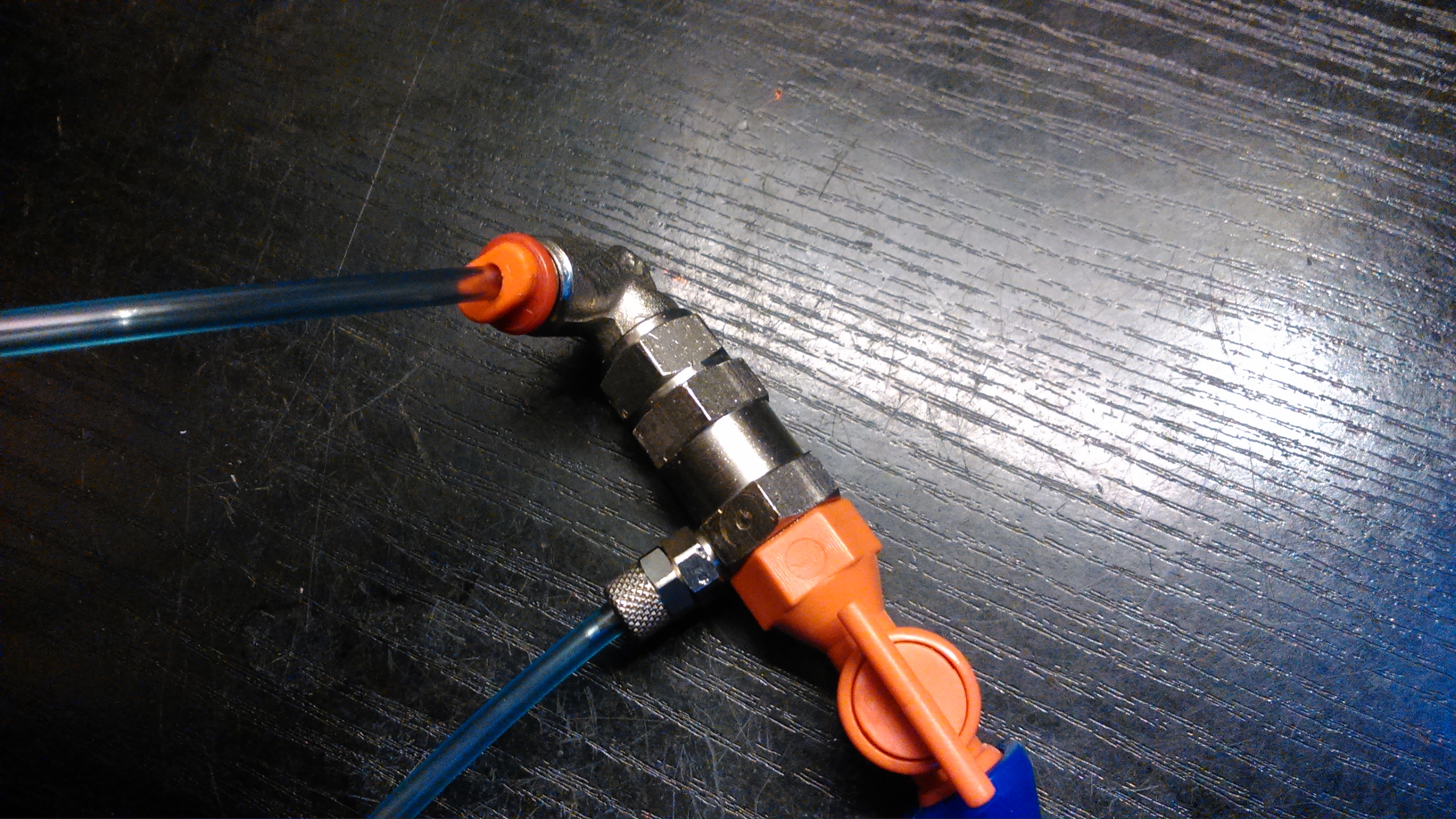

Post napisał: oprawcafotografii » 10 kwie 2015, 08:23
Pacz mnie na usta :mrgreen:
Z kompresora doprowadzasz powietrze (przez reduktor) wezykiem
np. 6/4mm.
Z pompki doprowadzasz plyn wezykiem cienszym, sztywnym - np. 4/2
z pneumatyki. Sztywnym po to, zeby pompka nie dmuchala wezyka
jak balon tylko pompowala plyn.
Laczysz oba wezyki trojnikiem dowolnej konstrukcji - bez zadnej dyszy czy cos.
Z trojnika wyprowadzasz plyn zmieszany z powietrzem cienkim(!) wezykiem
znowu idealny bedzie pneumatyczny 4/2mm. Wezyk ten wprowadzasz do
weza segmentowego i ucinasz tak, zeby wystawal te 5mm z weza.
Waz segmentowy pelni tu role tylko trzymacza wezyka z mgla.
MUSI dziala :)
To co bedzie wylatywac regulujesz powietrzem i iloscia plynu - ja zazwyczaj mam
cisnienie ustawiane na 1-2bar, wydatek plynu na oko - mam inna pompe.
Wezyk segmentowy nie sprawdzi sie przy precyzyjnej mgle bo ma za duza
srednice wewnetrzna i jak sam wiesz niekoniecznie jest szczelny ;)
Sprawdza sie tam, gdzie sie leje chlodziwem albo dmucha obficie powietrzem
z dodatkiem oleju z naolejacza.
Teraz lepiej? ;)

Posty: 12406
Post napisał: RomanJ4 » 10 kwie 2015, 09:25
noel20 pisze:Najlepiej byłoby podać go chyba do dyszy tej na końcu.
Taką konstrukcję mają palniki inżektorowe
U Ciebie wystarczy wprowadzić współśrodkowo w samą końcówkę węża (tę czerwoną) blisko jej wylotu metalową rureczkę z np wkładu od długopisu,
Hmm, też ciekawy patent. Myślę właśnie od rana nad tym. Tylko jeszcze nie wymyśliłem jak wprowadzić wężyk z płynem do wężyka segmentowego żeby było szczelnie i powietrze pod ciśnieniem nie uciekało.

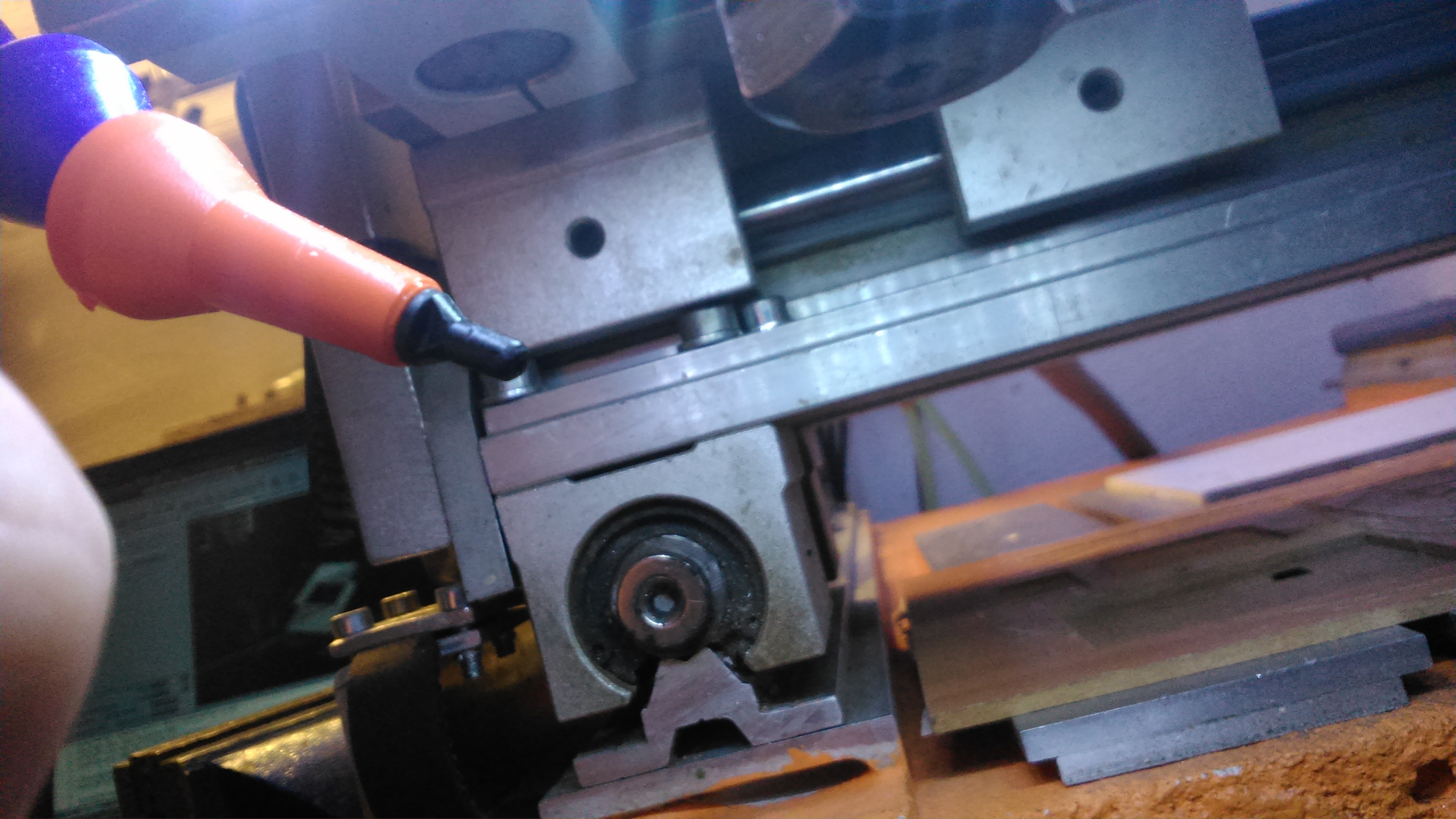

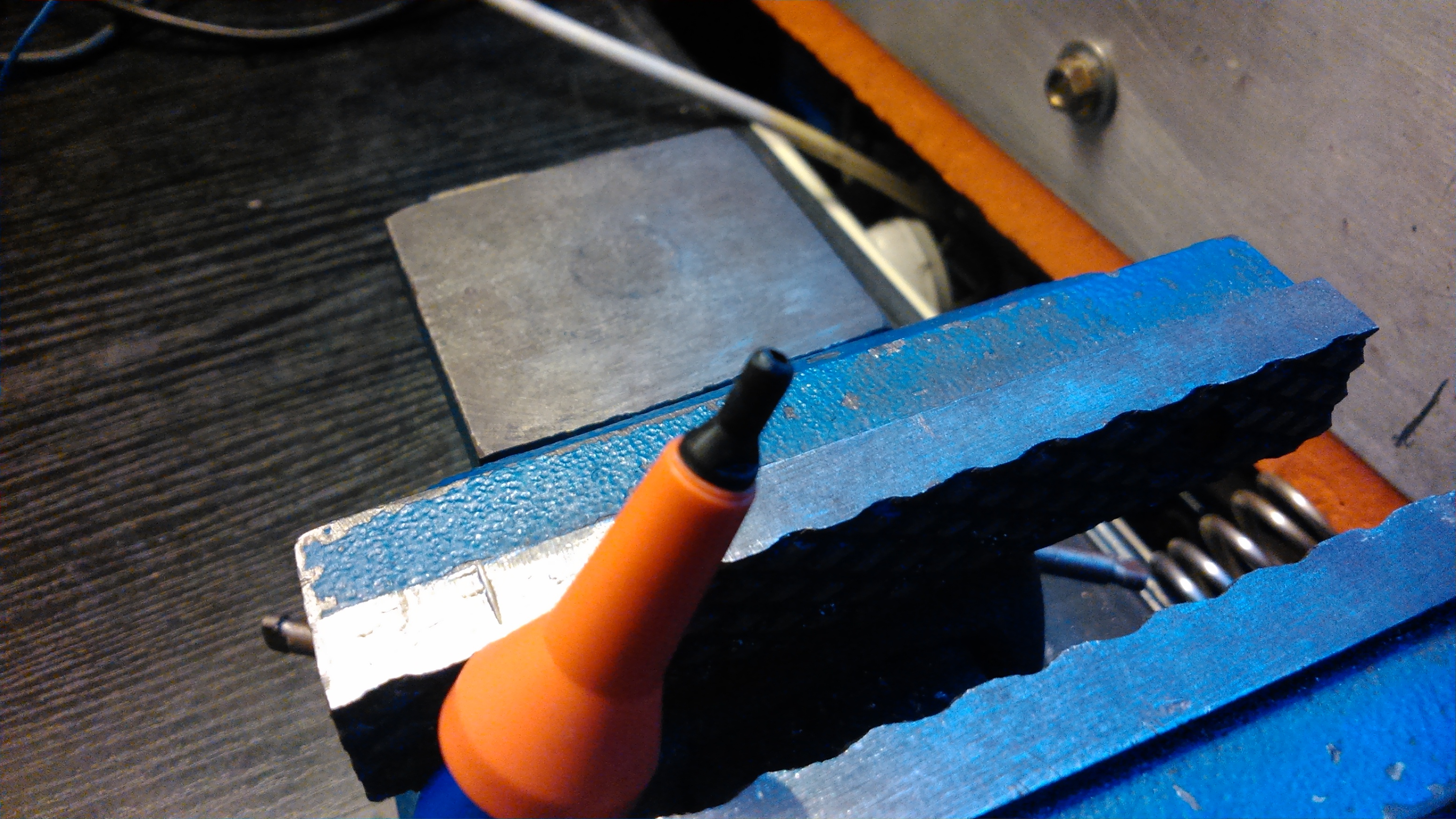

Post napisał: noel20 » 12 kwie 2015, 22:49
RomanJ4 pisze:U Ciebie wystarczy wprowadzić współśrodkowo w samą końcówkę węża (tę czerwoną) blisko jej wylotu metalową rureczkę z np wkładu od długopisu,
Tak, też uczyniłem.
Ale nie wiedziałem jak drugi koniec wężyka wyprowadzić, tak żeby było szczelnie. No ale się udało:
Wężyk segmentowy w mufie 1/4", z drugiej strony w mufie kolanko na wąż fi 6 i w kolanku korek. Korek przewiercony wiertłem 4,2mm i wepchnięty wężyk 4mm.
Na końcu nakręcona moja dyszka, tylko przewiercona na 1,5mm:
I całość działa jak ta lala :smile: Reduktorem na kompresorze zmieniam sobie ciśnienie, a napięciem silniczka pompki ilość podawanego płynu.
