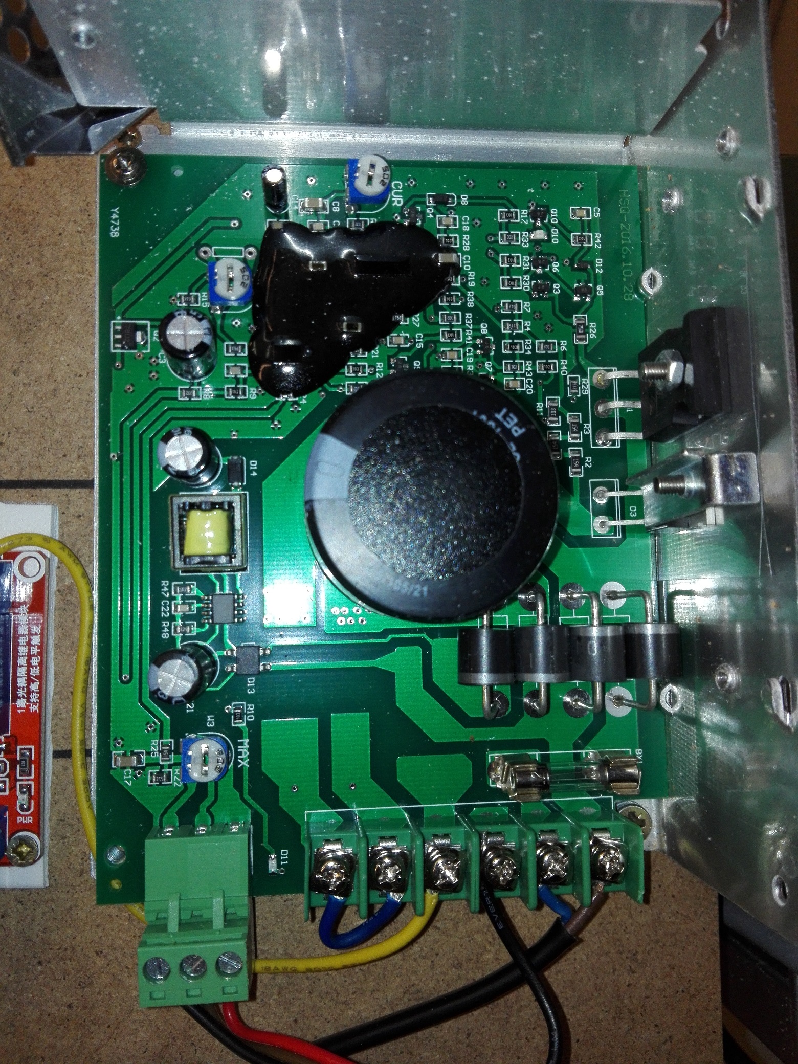

Moja rada co do tych wrzecion pozbądź się zasilacza jest niebezpieczny to nie jest zasilacz daje 230V ac wyprostowane mostkiem Greca na silnik DC. Nawet potencjometr potencjalnie może cię porazić prądem. Tam niema izolacji wejście/wyjście jak w normalnych zasilaczach.

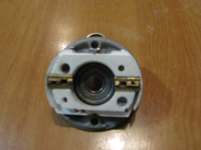

Źle podałem wymiar zewnętrzny powinno być 22 mm . Gniazdo ma 24 mm ale to suwmiarkę , głębokości nie mierzyłem zdaje mi się że 8 mm.
A to mój szczotkotrzymacz , nie jest to szczyt techniki ale potrzeba chwili, należy dopasować do średnicy komutatora ,wlutować szczotki i próbować czy się obraca. Bo jak nie to :oops:
Dopiero dziś zauważyłem ten post i zastanawiam się jaki zasilacz widziałeś...
Każdy zasilacz takiej konstrukcji prostuje mostkiem 230V, ale wbrew temu co piszesz nie podaje tego na silnik tylko przetwarza przetwornicą Z TRANSFORMATOREM IMPULSOWYM na rdzeniu ferrytowym napięcie wejściowe na niższe wyjściowe odizolowane galwanicznie od wejścia.
Prosta sprawa do sprawdzenia wizualnie przez otworki w obudowie, lub dokładniej po otwarciu obudowy.
Pomyliłeś chyba ten zasilacz z regulatorem tyrystorowym do światła.

Tak tylko gdzie ty widzisz tu transformator impulsowy?
Po lewej stronie, owinięty żółtą taśmą
