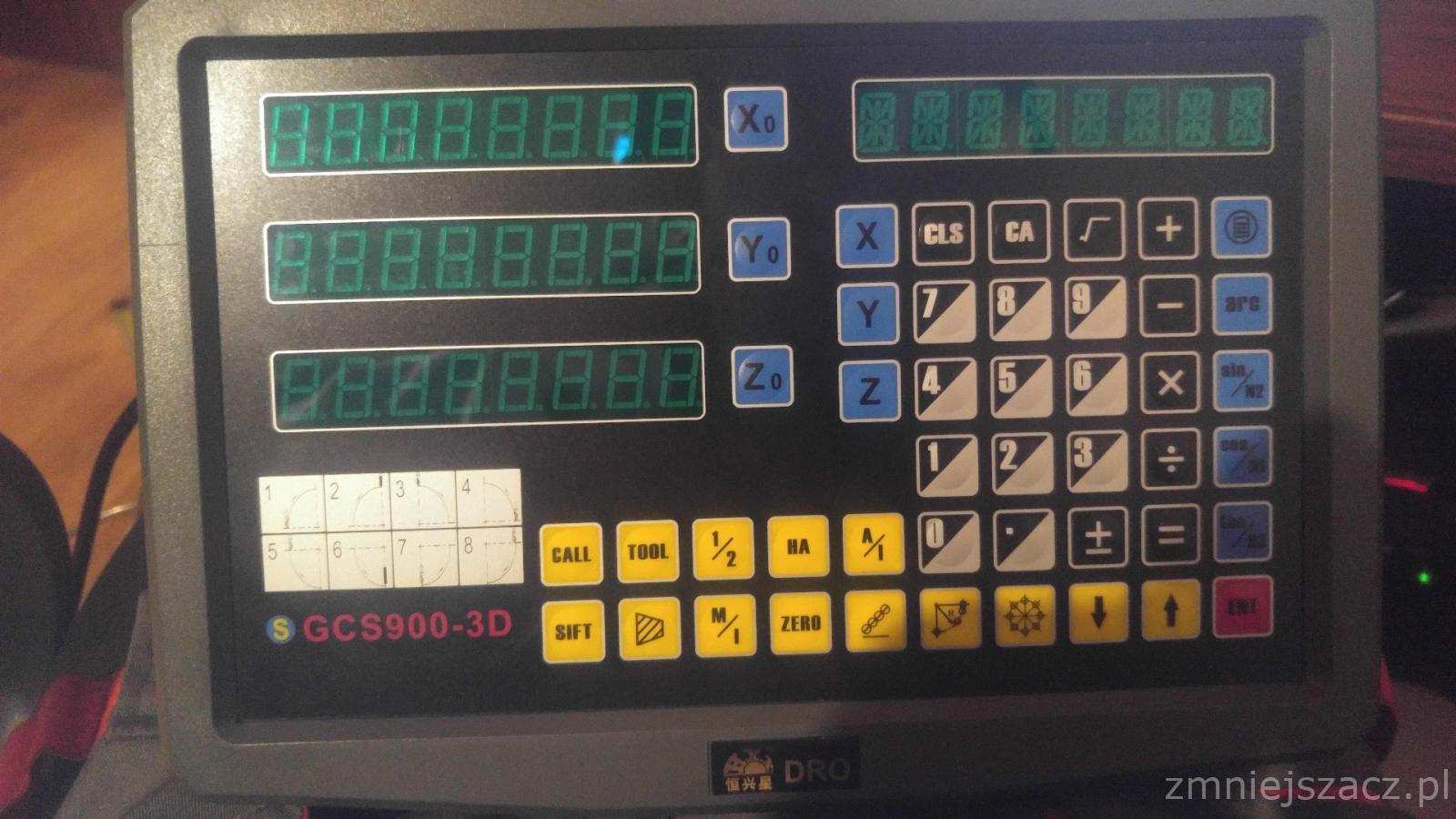

To tak robię ale nie da się wejść aby zmienić :/

To jak się to objawia?

Przechodzi dalej i normalnie się włącza przykładowo jak nacisnę tą "." od kalkulatora to wchodzi na ustawiania od ustawiania na 0,1um 0,2um i tak dalej są tez tam inne opcje ale nie ma ustawiań do miany na inną maszynę

Tak na szybko ja zmieniałem w swoim na tokarkę mam takie,
https://pl.aliexpress.com/store/product ... 7a94F3uZYi
Przycisk S w dolnym lewym rogu- wejście do menu póżniej hasło 3211-
wybór osi u mnie Y
zmieniłem jeden parametr 100 na 200
Robiłem metodą prób po zamontowaniu na maszynę ,wtedy wszystko ładnie widać czy pomiar zgadza się ze skalą na pokrętle ,ale mi ładnie działa liczy podwójnie oś Y

To ja mam dokładnie takie samo tylko na 3 osie i nie mam przycisku pod "s"

Szukaj w jakiej kombinacji ja weszłem do tego menu sam nie wiem mogę jutro przez ciekawość sprawdzić .
Prawdopodobnie S-enter-hasło
W instrukcij na pierwszej stronie gdzie są pokazane przyciski i opisy do przycisków przycisk S jest zaznaczony

Ja w rozpisce przycisków nie mam "S"

U mnie w instrukcji na stronie 45 jest hasło ,i opis wejścia do menu nie za bardzo pokrywa się z tym co napisałem ,ale ta instrukcja według mnie jest napisana po łebkach.
Przycisk S jest u mnie przed typem dro
Może masz inny układ

Nie mam nic takiego
