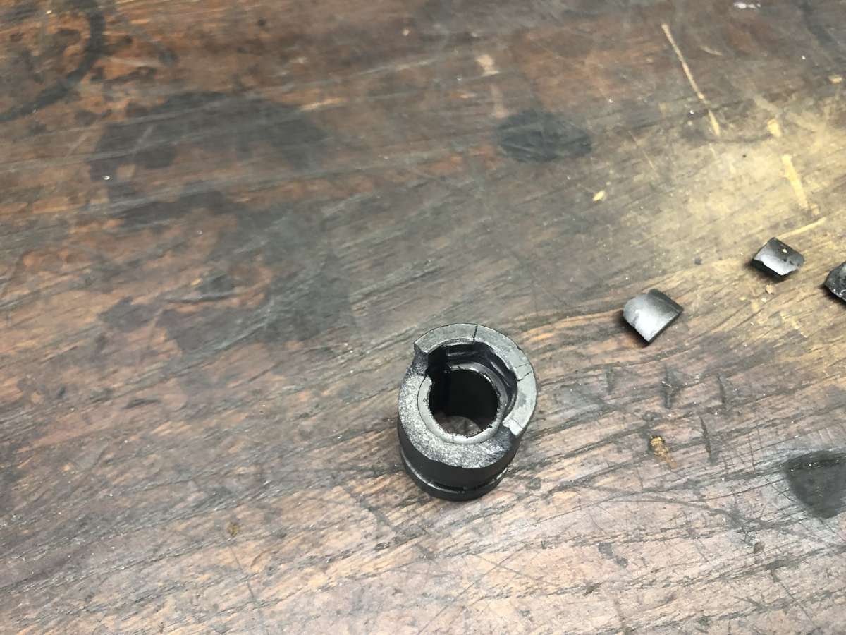

Panowie gdzie kupujecie części do swoich chińskich maszynek, są jakieś sklepy? Mam tokarkę która stoi juz kilka lat nie używana, od nowości z godzinę może przepracowała. Podłączyłem, miałem wałek do nagwintowania i co się okazało, posuw przestał działać :shock: :?

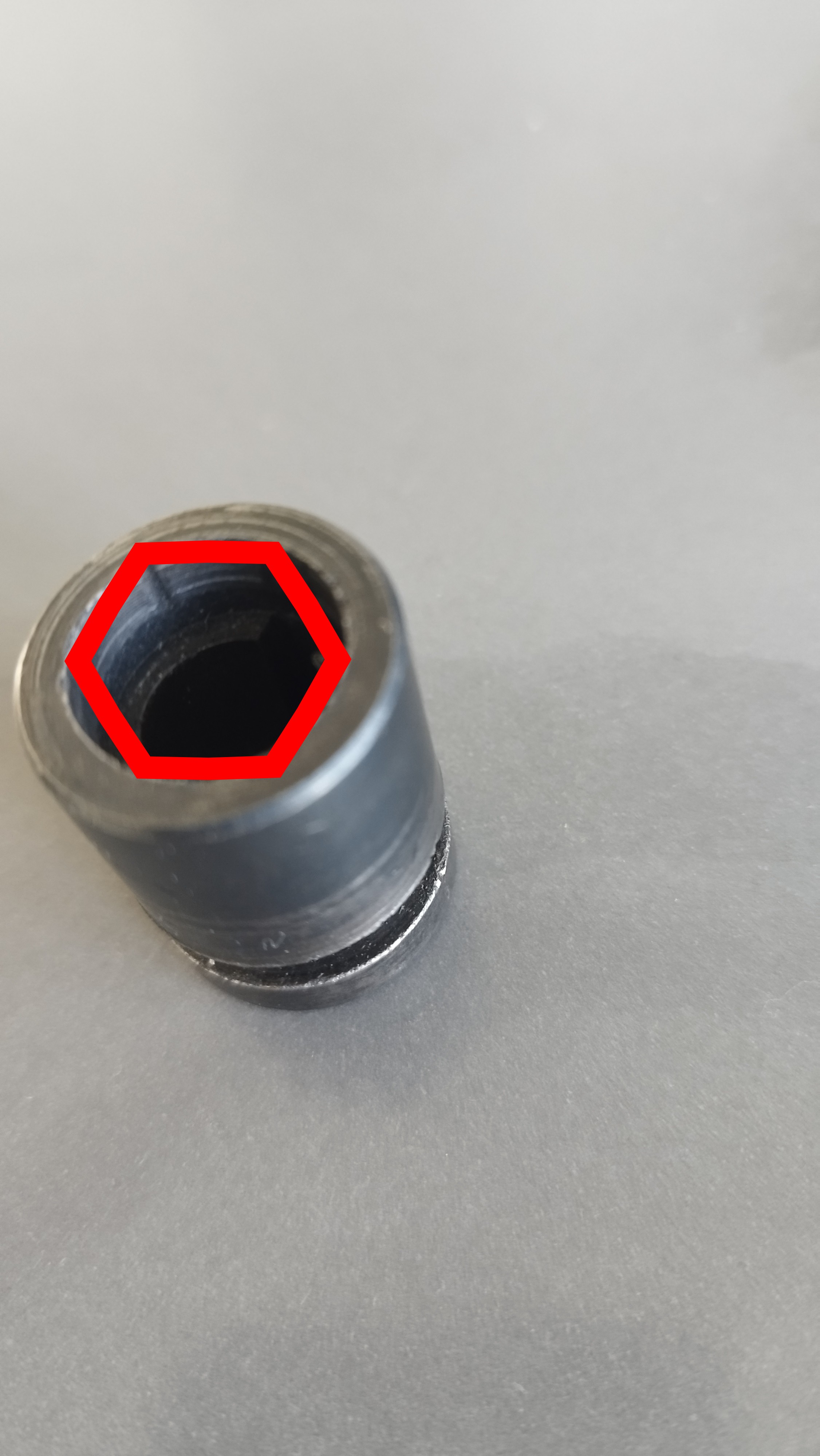

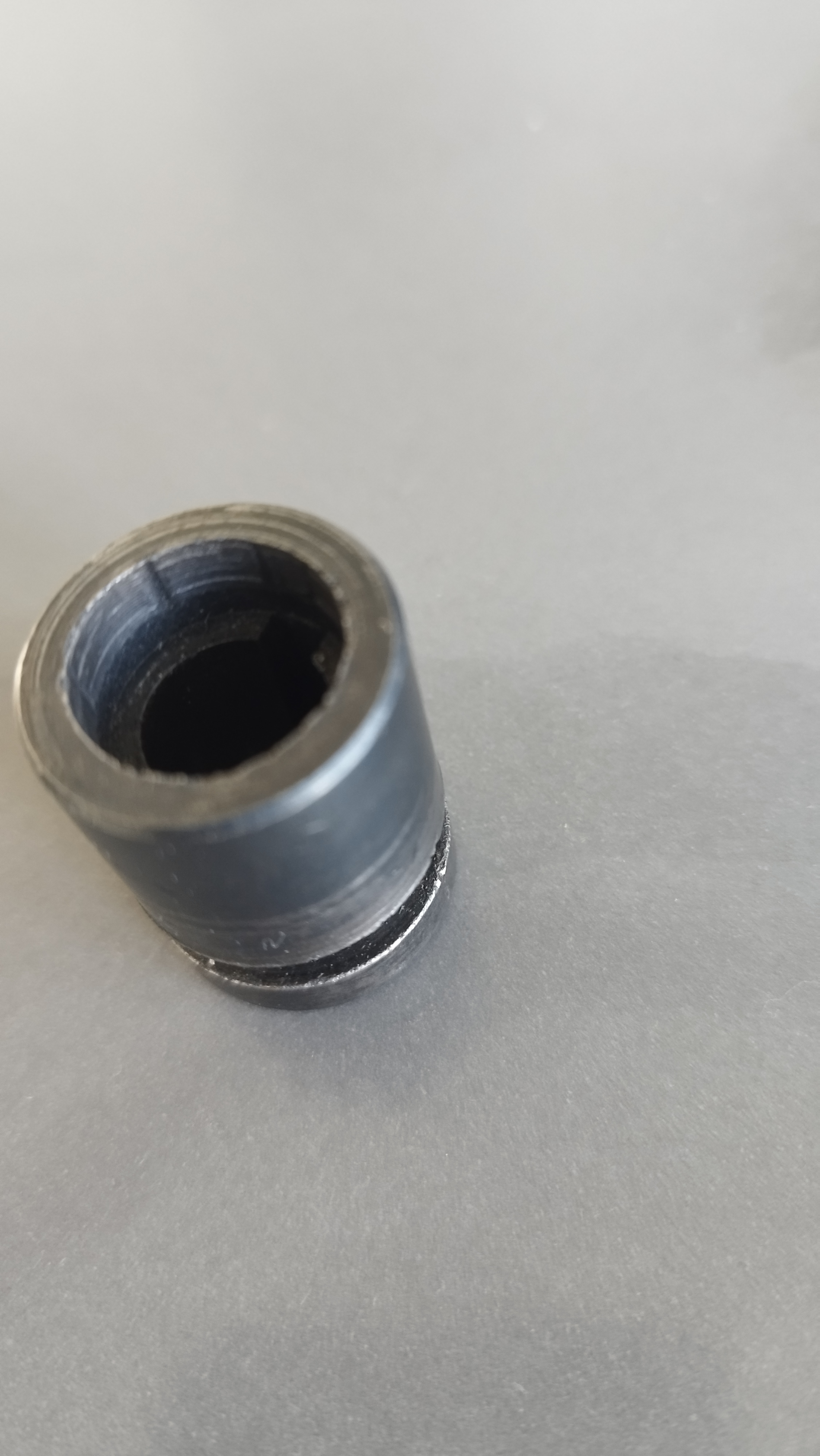

Śruba od posuwu zasprzęglana jest za pomocą tulei, z jednej strony tuleja ta to jakby klucz nasadowy 16mm, problem w tym że sześciokąt z tej tulei wyparował. :roll: Spotkał ktoś takie ustrojstwo?

Dużo części do popularniejszych chińskich tokarek można dostać np. na Ali... tzn. prosto z chin :) Jednak często są to całe podzespoły lub większe elementy. Można spytać co to za tokarka i gdzie ta tulejka była umieszczona? Bo ciekawy element, może da się go jakoś zastąpić przeróbką?
Ewentualnie wytoczyć w nim miejsce na klucz nasadowy 16 (przynajmniej na tym krótkim odcinku gniazda) i wbić/wkleić/wspawać gniazdo z klucza 16.

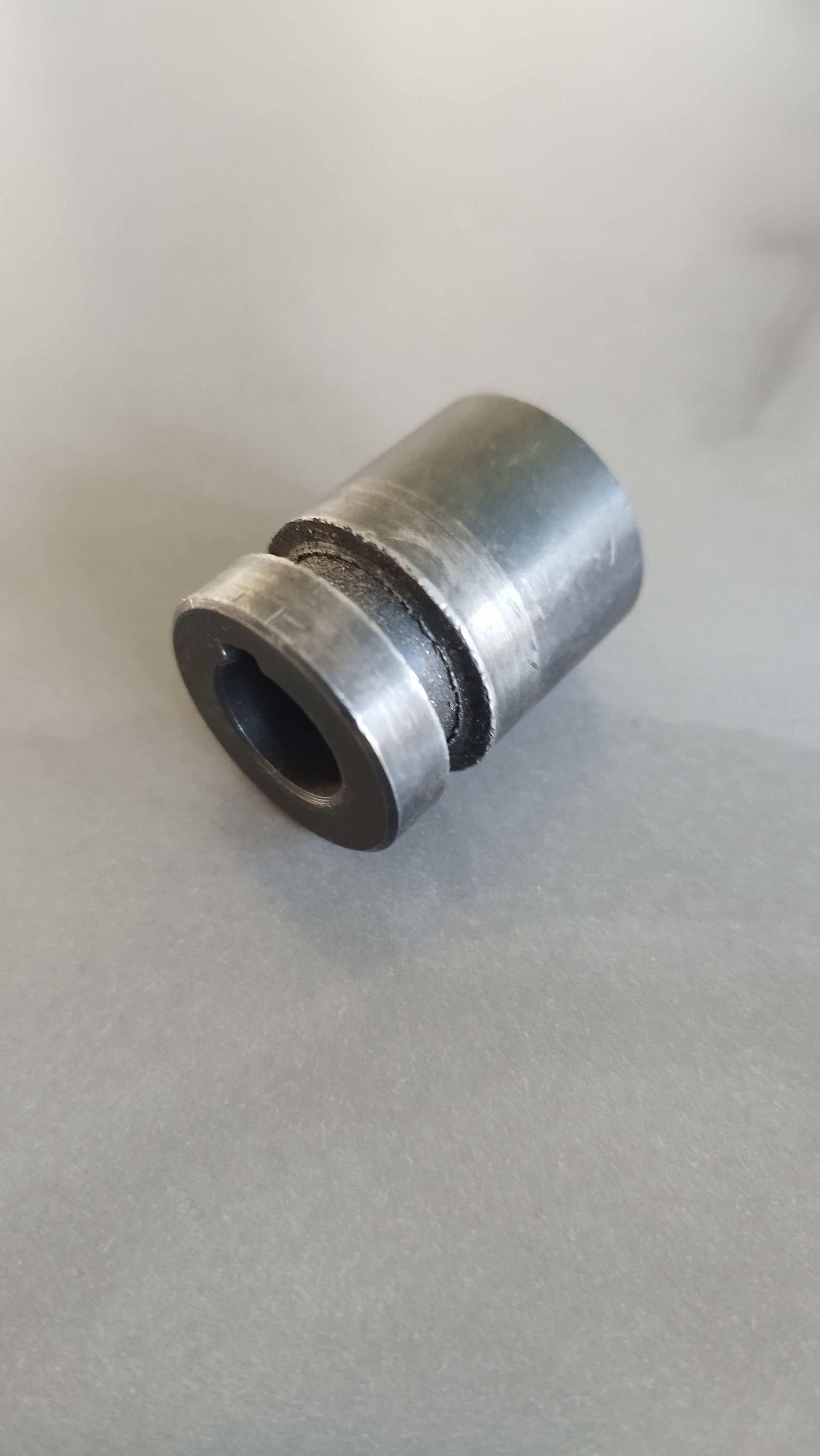

na ali taka pierdoła jest dla mnie nie do znalezienia. Tokarka to clarke cl430. Dorobiłem sobie tuleje na szybko i przyznaję na "pałę", sześciokąt wybiłem ręcznie oszlifowanym i naostrzonym imbusem 17mm, najwięcej problemu miałem z rowkiem pod wpust, nie posiadam narzędzi do tego, dorobiłem z jakiegoś ogryzka hss, który ze względu na małe wymiary się odginał i skończyło się szlifowaniem obciętym pilnikiem. :? Jak robicie takie małe rowki?, gdyż cały proces będę musiał z większą starannością powtórzyć.
Tuleja jest w zaznaczonym miejscu, dźwignia ta posiada "wodzik" który wchodzi w rowek tulei i zależnie od położenia załącza lub rozłącza śrubę.

Ja bym to zrobił jak kol. wyżej napisał, wcisnąć klucz nasadkę 16 w ten ori zabierak i po problemie.

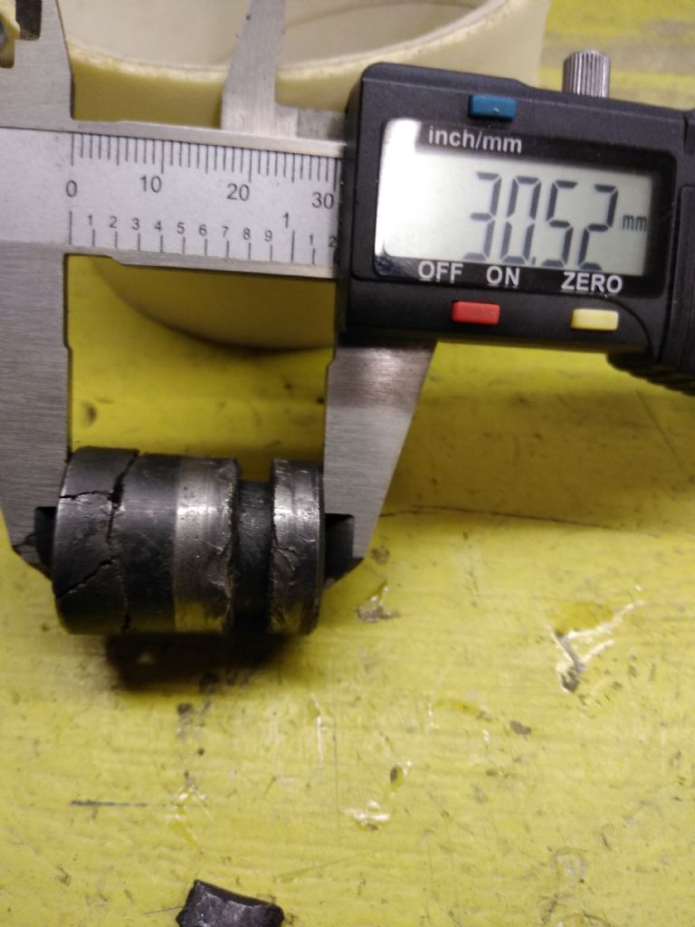

to jakiś kruchy materiał i raczej wciskania by nie przeżył, zdjęcie z netu:
Raz się udało dorobić to kolega się przyłoży i staranniej wykona, lub zleci komuś. :wink:

Dlatego pisałem że można wcisnąć ale też wkleić lub wspawać. Przetoczyć tak by nasadka zmieściła się na pasowanie, oczywiście nasadkę też trzeba by nieco przetoczyć z zewnątrz. Potem można nawet wkleić jedno w drugie, przecież tam nie działają jakieś gigantyczne siły.

Jak widać na zdjęciach dodawanych w necie tuleja ta ma duże skłonności do całkowitego rozpadania się a tu jeszcze pomysł o przetaczaniu, to ile materiału na ściankach zostanie? z 2mm, mniej?. Nie wiem, czy działają tam jakieś gigantyczne siły, ale jak widać bez problemu rozpieprz.ją tę część na kawałki. Posiadając tokarkę, jaki problem to wykonać z "normalnego" materiału? Ludzie, po co tokarki kupujecie? Przecież ta część to jest banał nawet dla mnie amatora.

Najlepiej dorobić nowy zabierak i wcisnąć w środek nasadkę.
