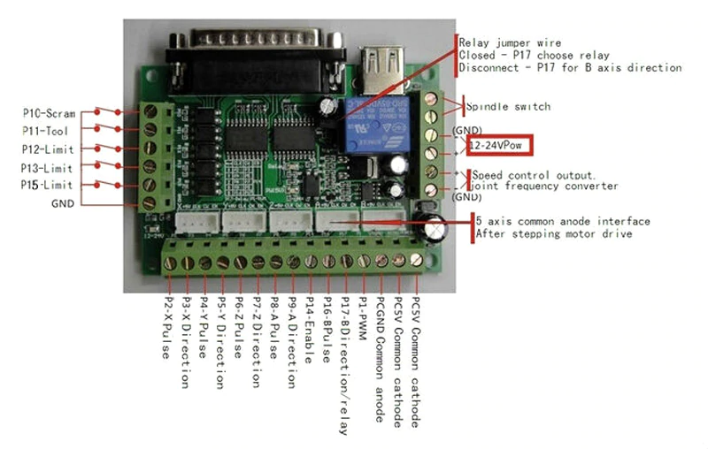

Witam. Mam płyte teoretycznie 5 osi jak na foto:
Obok przekaźnika jest zworka , a opis do niej w prawym górnym rogu.
Czy ja dobrze rozumuję że przełaczając tą zworę albo mam możliwośc używania przekaźnika albo piątej osi.
A nie ma mozliwości korzystania z 5ciu osi i przekaźnika równocześnie?

modyo pisze:Czy ja dobrze rozumuję że przełaczając tą zworę albo mam możliwośc używania przekaźnika albo piątej osi.
Dokładnie.. albo masz 5tą oś albo sterowanie przekaźnikiem...

Sa takie płyty co maja 5 osi i przekaźnik, ale nie ma pwm

z czego będziesz sterował tą płytką?? z Macha?? czy może Linuxcnc??? Jak to drugie to dodatkowe IO np do sterowania przekaźnikiem wyprowadzić na arduino, a i/o z arduino podpiąć pod hal w linuxcnc

Instrukcji nie ale jest coś takiego jak np: emc2arduino
poniżej parę linków... nie ćwiczyłem tego ale miałem w planie... tyle że wpadła okazyjnie karta Mesa więc nie wiem czy będę potrzebował dodatkowe I/O

Ja już kupiłem inną płytę która nie ma PWMa ale ma przekaźnik i piątą oś.
To nie są duże wydatki, a tę w przyszłości wykorzystam na coś innego. Nie zmarnuje się.
