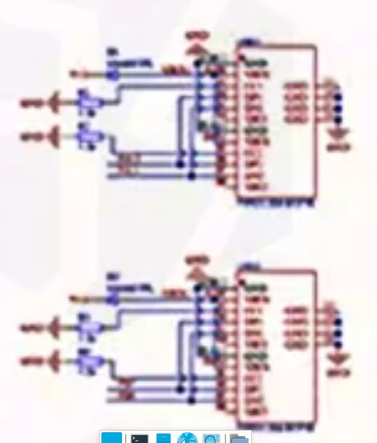

Przykładowo, w necie jest schemat w takiej jakości, którą Chińczyk najwyraźniej uznał za "wystarczająco dobrą":
(To fragment żeby plik był lżejszy.)
Dzisiaj, już całkiem zrezygnowany, postanowiłem obejrzeć płytkę pod lupą (może jakiś zimny lut albo inna cholera?) i zupełnie przypadkiem znalazłem rozwiązanie:
Otóż gniazdo rj45 nie jest połączone z procesorem(!).
Zasadniczo to nie jest źle, bo ktoś może chcieć wykorzystać te piny do czegoś innego, ale takie rzeczy należy opisywać, a tutaj nic i nawet Google o tym nie wie...
Wystarczy polutować te cztery mostki (przy odrobinie szczęścia sama cyna wystarczy) i komunikacja zaczyna działać.

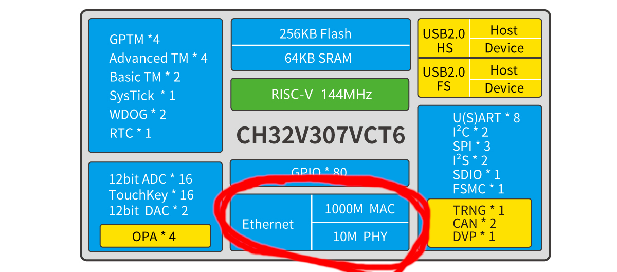

Zupełnym przypadkiem dowiedziałem się czegoś ważnego.
Otóż ch32v307 ma wbudowane układy MAC 1 Gbit i PHY 10 Mbit.
Krótko mówiąc, te płytki dostępne na Aliexpress będą pracować tylko na 10 Mbit, bo używają wbudowanego PHY.
Teoretycznie można mieć gigabitowy ethernet, ale trzeba by było zaprojektować własną płytkę z zewnętrznym układem PHY.
To tłumaczy, dlaczego dostajemy pięć plików do obsługi ethernetu, ale działa tylko eth_driver_10M.c
