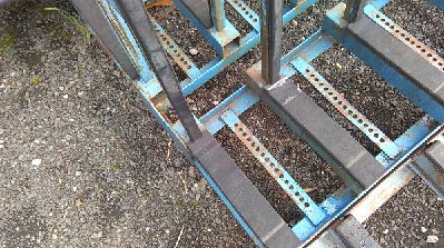

Szklarz. pisze: Tak kluczowe jest to aby otwór był podłużny aby sztyca nie miała możliwości obrócenia się .
Z obróbką metali jak i ze szkłem to kolega raczej niewiele ma wspólnego.
Bzdura, otwór może być okrągły (często też jest) z przyczyny prostej, sztyca czy jak to zwał ma przekrój prostokątny czy też kwadratowy także o obracaniu nie ma mowy, oczywiście na rynku można zakupić stojaki z otworami prostokątnymi ale to już bardziej widzimisię producenta.

Post napisał: dance1 » 09 lip 2015, 18:40
Szklarz. pisze:dance1,
Ja Ty będziesz robił stojak to zrobisz go po swojemu ,ja natomiast będę robił stojak w sprawdzony sposób i według wytycznych klienta.
W ogóle mnie nie znasz kompletnie a oceniasz co umiem i co robię . Zupełnie tego nie rozumiem .

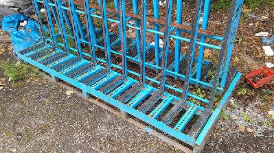

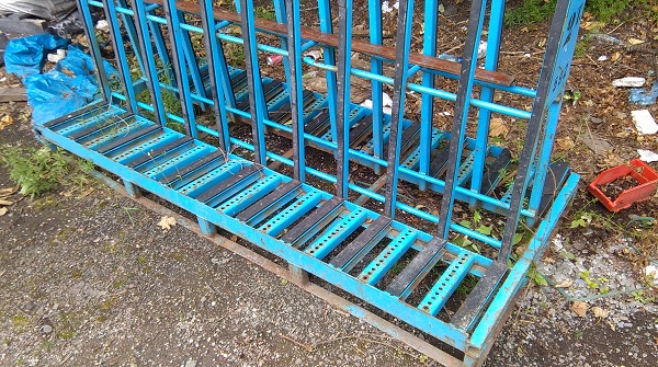

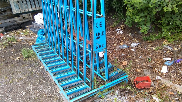

oceniam po postach które piszesz, dance nie będzie robił stojaka, dance jak potrzebuje to kupuje, w tej chwili kilka na polu u mnie leży.
Człowieku zdjęcie kliknąłem stojakowi wyprodukowanemu w Brytyjskiej sprawdzonej firmie spełniający normy itd, max 2 Tony, sorry za bałagan, jeszcze się nie zadomowiłem na dobre.
Bez kitowaniu szklarzu, kto by zlecił Tobie wyrób stojaków jak z dziurą sobie nie radzisz.
Chciałem tylko pomóc.
2 rodzaje stojaków 2 Tony każdy.

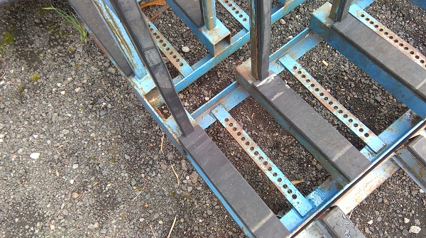

Post napisał: Szklarz. » 11 lip 2015, 15:09
Dziękuję tym którzy chcieli pomóc . Mistrzom słowa pisanego i tym którzy oceniają ludzi po kilku postach na forum nie dziękuję .
Kupiłem kątownik perforowany wzdłuż .Odwróciłem dolne mocowanie wzdłuż sztycy .

Post napisał: InzSpawalnik » 12 lip 2015, 21:03
Szklarzu o moje cohones nie musisz sie obawiac. Teraz ty pokaz ze nie jestes pajero I powiedz mi jak policzyles te rame ktora wlasnie pokazales nam na zdjeciu - w odroznieniu od wszystkich innych ram Twoja ma ksztalt litery L czyli masz pionowe dlugie ramie ktore obciazone kilkunastoma taflami szyb - a wiadomo wszystkim ze szklo jest ciezkie - wywoluje dosc spory moment gnacy na te spawy ktore tam masz ... z tego co widze uzywasz profile 50x50 ... twoj spaw ma 50mm dlugosci I jakies 6mm ( max ! ) grubosci ... hmmmm jazda po zakretach, dziury w drodze .... Policzyles to jakos ? Te ramy ktore wczesniej byly mialy z dwoch stron szyby I jedna strona wzmiacniala druga a Twoja to calkiem inny gatunek stworzenia .... No ok.
A propos, w moim pierwszy, poscie napisalem ci gdzie mozesz dostac taki profile.
Odnosnie otworow prostokatnych - je sie wybija prasa hydrauliczna - chociarz istnieje rowniez metoda wiercenia takowych ( !!! ) oraz mozna je strugac. Osobiscie taki profil gdybym to byl ja wykonalbym z tasmy stalowej zaginanej na rolkach ( wzglednie wyginanej na praise krawedziowej ) a po wygieciu na praise hydraulicznej z odpowiednia matrycka wybijane otwory.... ale co ja tam moge wiedziec o szkle ;)

#29
Post napisał: donaks » 15 lip 2015, 15:18
Nie tylko nie musi ale nawet nie może być CE na tym produkcie. I nie dlatego,że jest źle zrobiony czy wadliwy. Pozdrawiam
