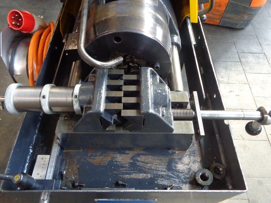

Urodził się taki problem. Mam na warsztacie gwinciarkę do rur. Imadło trzyma rurke, głowica nacina gwincik i wraca na miejsce. Ponieważ gwinciarka potrzebowała konserwacji , rozebrane zostało imadło. Problem jest sposób w jaki należy wycentrować szczęki względem głowicy. Imadło wprawia w ruch śruba trapezowa w połowie gwintowana na prawo, w połowie na lewo. Wstyd sie przyznać ale siedziałem dzisiaj nad tym cały dzień i nie doszedłem jak to ustawić, w jakiej kolejności założyć szczęki i dokręcać śrubę. Może któryś z szanownych kolegów doradzi :-)
Poniżej fotka imadła

Ja bym zaczął od tego by wkręcić w głowice kawałek nagwintowanej rury, i do niej ustawiać szczęki (by były w osi)
Nie mam takiego imadła, więc nie znam dobrze konstrukcji by coś doradzić.

może się mylę ale chyba musisz pokombinować z wkręcaniem szczęk na śruby . Jeśli gwinty są tej samej długości to wkręcaj je jednocześnie . A jak nie to ile masz tam różnicy z osi to ta co jest bliżej środka wkręć o wa zwoje później .
