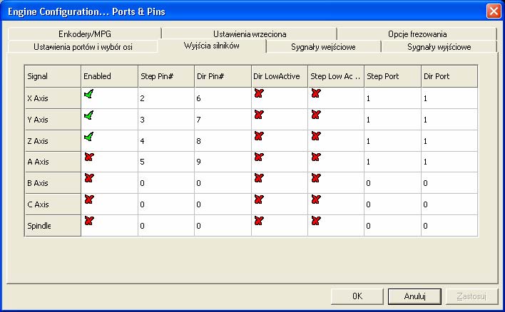

Tym razem w kolejnym etapie rozwoju prac nad maszyną (frezarka bramowa) pojawił się kolejny problem na styku RhinoCAM i Mach3 .
Układ współrzędnych maszyny i układ współrzędnych w CAM-ie różnią się kierunkiem działania osi Z.
Pytanie jak rozwiązać taki problem...
Dodam że w samym CAM-ie nie mogę odwrócić samej osi Z

Może spróbuj zmienić w Mach-u Dir LowActive w Engine Configuration... Pin&Ports:

+X jest w prawo, +Y przed siebie a +Z do góry.
Tam gdzie masz inaczej jest źle.
