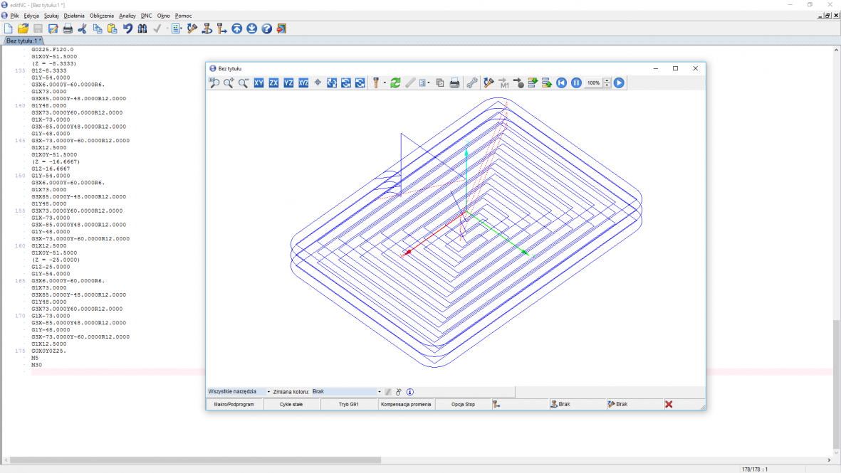

Poniżej podaję link do pobrania programu editNC, jest to edytor do programów NC, masz w nim możliwość konwertowania programów, porównywanie, itp. operacje. Oprócz tego posiada edytor G-Macro, za pomocą którego z makro poleceń opartych na Fanucu można stworzyć makra, które po wpisaniu kilku parametrów, wygeneruje program NC. Po uruchomieniu G-Macro dostępne są przykładowe makra do różnorakich zastosowań. Oczywiście na ich podstawie możesz opracować własne makro, za pomocą którego możesz wygenerować program NC. Poprawność programu można sprawdzić w symulacji blok po bloku.
